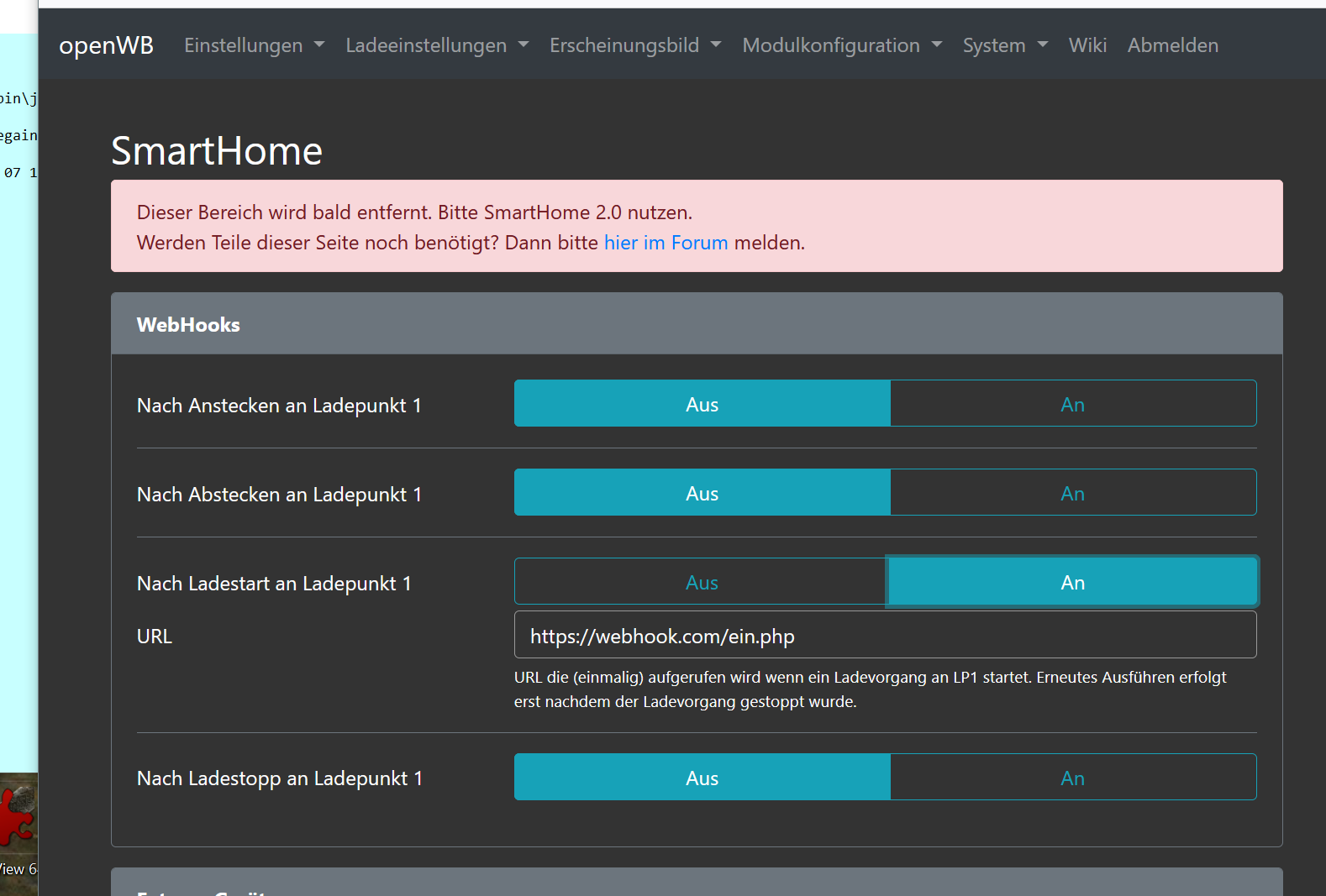

In der 1.9'er geht das für LPT1 mit den Smarthome-1 Einstellungen.
Die Shelly's lassen sich ja über HTML Aufrufe schalten.

Geht das nicht mit einen http device in 2.0 ?

Parametrisier mal so unter 2.0:
Was passieren sollte:
Der Shelly geht aus. Erst wenn ein Auto geladen wird sollte er angehen.
Sag Bescheid ob es funzt.

Ne... der smarthomegerät ist so parametrisiert das die Einschaltschwelle irrelevant ist, d.h. es wird sofort angestellt. Wir reden hier vom maximum gleich 50000 Watt. 50kw
Die Steuerung findet dann nur über die Erkennung der Ladung statt.
Du brauchst eigentlichen einen NC shelly. Und das solllte so über die parametrisierung gehen. Nun wird über die Parametrisierung immer das gegenteil vom Smarthomegerät auf dem Shelly gesteuert. Smarthomedevice ein = Shelly aus und umgekehrt
