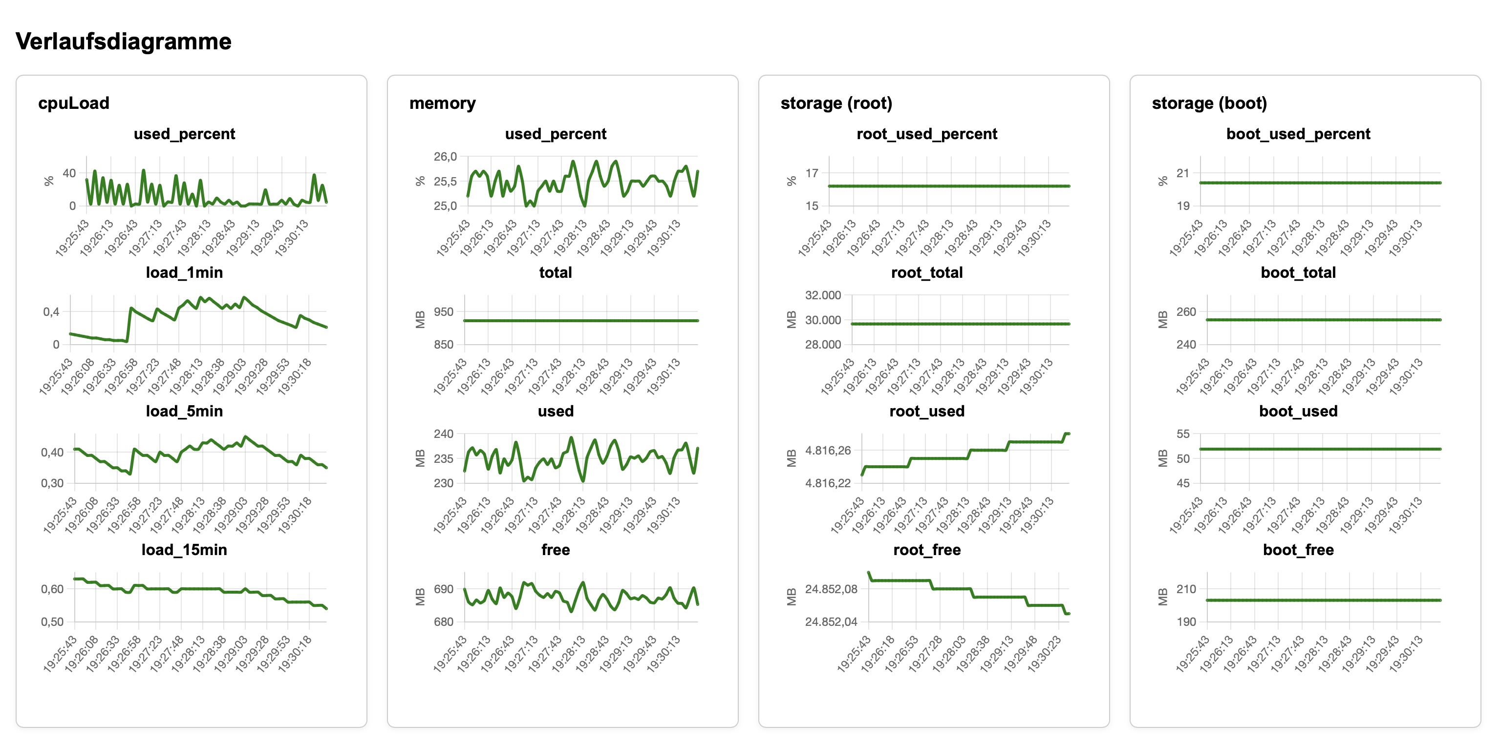

Guten Abend Kevin,
ich habe gerade mit Andreas bezüglich dem Intervall der API Abfrage gesprochen. Diese ist in der aktuellen Version auf 30s eingestellt und soll auf 15s geändert werden. Die Abfrage über MQTT lief im openWB Rhythmus von 10s und stelle ja keine Systembelastung dar. Es stellt sich die Frage, wie stark die openWB durch die API Abfrage belastet wird? Welchen Abfrage Intervall würdest du in Abhängigkeit der konfigurierten Geräte empfehlen? Kann man die Auslastung der openWB durch die Abfragen irgendwie Monitoren?

Ja, kannst du selber ganz easy testen.
Folgende Seite mit deiner IP aufrufen:
Xxx.yyy.xxx.yyy/openWB/web/maintenance/systeminfo.html
Nun einfach mal alle z.b. alle 10 Sekunden die api befragen.
Wie andert es sich dann bei dir?

Ich habe es jetzt mal auf 15s gestellt. Im Leerlauf benötigt die openWB unter 10% - bei einer API Abfrage geht es auf etwa 35-40% hoch. Am Diagramm CPU Load gut zu sehen, ich habe die Abfrage zwischendurch kurz ausgeschalten. Ich habe jetzt aber keinen "API" Task sehen können um genaueres festzustellen. Was meinst du zu der Auslastung? (Geräte siehe Signatur).

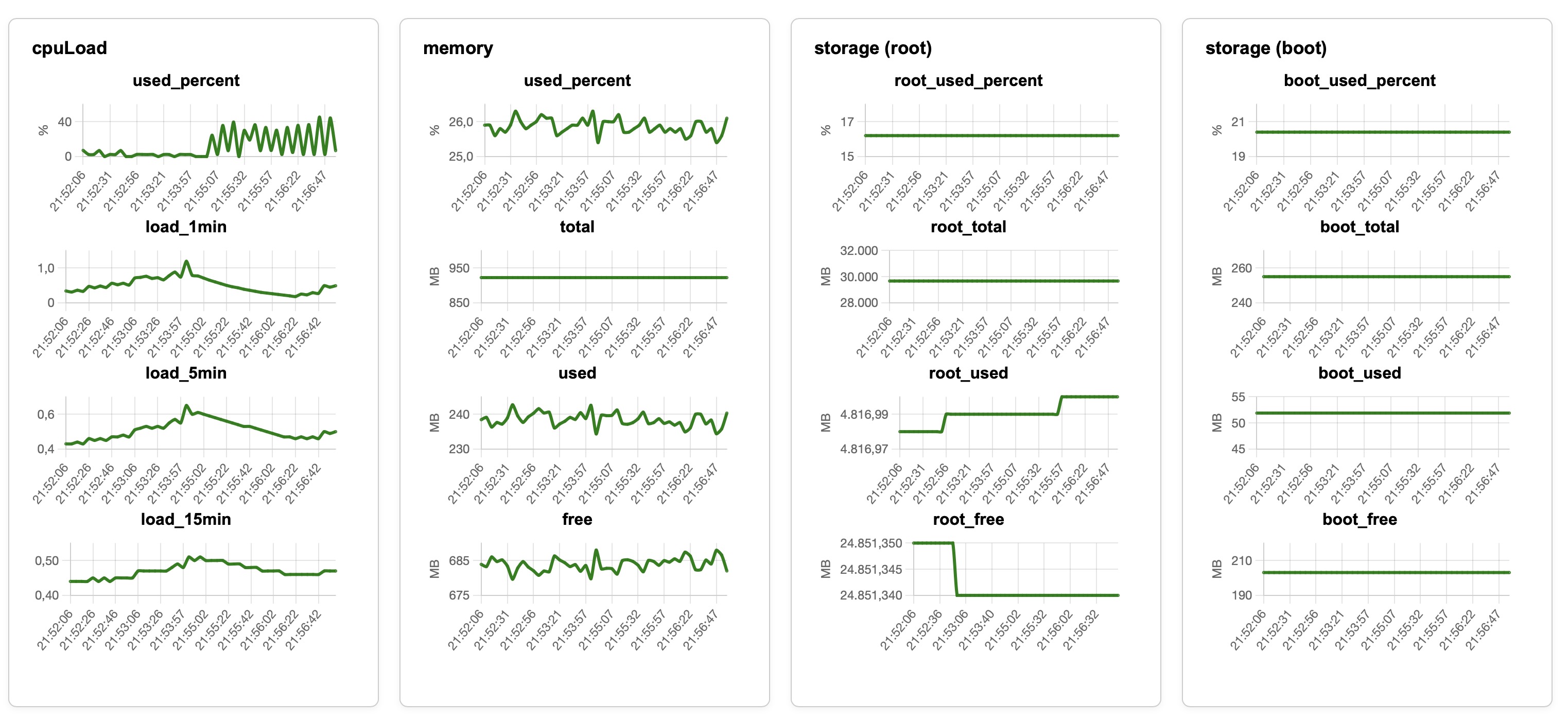

Update: Ich habe die Integration in Home Assistant gelöscht und mit MQTT neu aufgesetzt. Im Grunde zeigt sich hier eine gleiche Auslastung. Am Anfang der Idle Modus der openWB und nachdem Home Assistant gestartet wurde alle 10s um die 40%. Ich dachte eine MQTT Brücke belastet die openWB nicht?! Ist das in einem normalen Bereich?

Bitte die neue simpleAPI mit der Integration von Andreas nutzen und nicht direkt MQTT.
