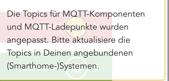

Tante Edit: Nach dem zweiten Versuch Umstellung auf die Beta kamen eine Unzahl(412) Meldungen k.a. was ich da machen muß

Keine Ahnung - die Meldungen kommen offensichtlich auf der openWB und nicht in der Integration wenn ich den Screenshot richtig interpretiere.evchab hat geschrieben: Do Jan 01, 2026 4:38 pm Tante Edit: Nach dem zweiten Versuch Umstellung auf die Beta kamen eine Unzahl(412) Meldungen k.a. was ich da machen muß

ja die Meldungen erscheinen in der openWB
nach dem ich jetzt 2 Tage vergebens versucht habe das zum Laufen zu kriegen - habe ich erst mal wieder zurück auf 2.1.7.x gestellt
vlt. mache ich ja Denkfehler habe das scheinbar noch nicht richtig kapiert
gemacht habe ich
openwb Update auf Beta 1.9.3 - dann kommen die ganz "Fehler" mit den MQTT Topic
