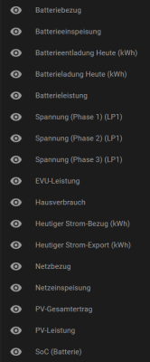

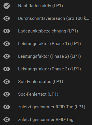

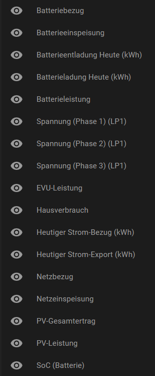

Hallo allerseits,
zusammen zum neuen Elektroauto haben wir uns eine openWB series2 custom zugelegt. Die Einbindung in den Home Assistant hat nahezu problemlos funktioniert, jedoch werden einige Werte nicht angezeigt; laut Home Assistant sind diese Entitäten nicht verfügbar.
Da bis jetzt nur die Wallbox angeschlossen ist, das Auto aber noch nicht existiert, wundert es mich eher weniger, dass bspw. der aktuelle SoC unbekannt ist. Dafür frage ich mich aber, warum Werte wie der zuletzt gescannte RFID-Tag nicht gefunden werden.
Im MQTT-Explorer wird mir der Wert angezeigt und auch der Mosquitto Broker im HA empfängt den Wert, wenn ich manuell auf dem Topic "openWB/system/lastRfId" höre, weshalb ich tendenziell erstmal bezweifle, dass ein Konfigurationsfehler vorliegt.
Kann dies dadurch kommen, dass bis jetzt einfach noch kein E-Auto angeschlossen war und deshalb manche Werte fehlen oder habe ich doch etwas bei der Konfiguration falsch gemacht?

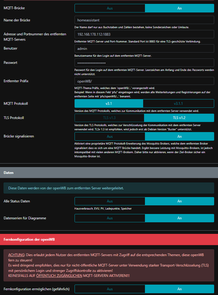

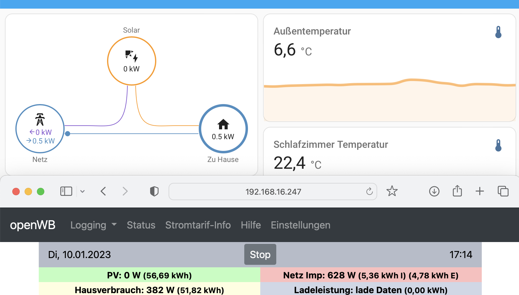

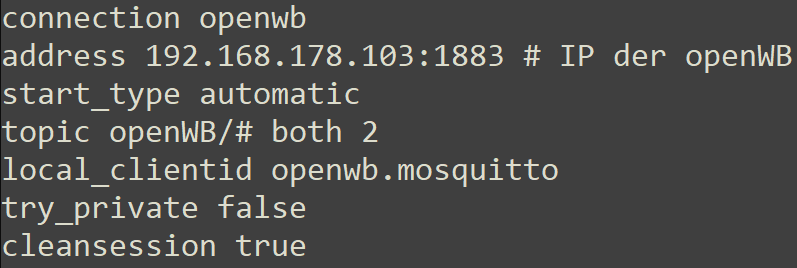

Hallo,CChris hat geschrieben: Di Okt 11, 2022 4:36 pmHi,DirkS hat geschrieben: Do Okt 06, 2022 4:27 pm Jap, ist bei mir auch so. Seit dem Update auf 2022.10 kommen diese Logs.
Ich habe aber auch schon lange ein anderes Problem. Wenn ich HASS neustarte werden mir in die Sensoren immer irgendwelche alten Daten geschrieben die mehrere Tage alt sind. Noch schlimmer ist es wenn ich die OpenWB neustarte. Dann stehen sogar in der OpenWB völlig falsche Verbrauchswerte drin. Hat das auch schon mal jemand beobachtet?
das gleiche Problem habe ich auch - und bin selber noch nicht zu einer Lösung gekommen, habe aber eine Vermutung woran es liegen könnte.
Die Falschen Werte in HomeAssistant kommen vom Mosquitto Broker in HomeAssistant.
Das kann man schön beobachten, wenn man sich per MQTT Explorer einmal auf die OpenWB und zusätzlich in einer zweiten Instanz auf den HomeAssistant Broker schaltet.
DAnn HomeAssistant neustarten und schon sieht man, woher die falschen Werte kommen.
Wenn man in den HomeAssistant-Foren ein wenig sucht, finden sich immer wieder Einträge in welchen Ähnliche Probleme mit MQTT geschildert werden... Ich bin nur noch nicht dazu gekommen, da etwas näher herum zu spielen.
Was die falschen Werte in der OpenWB bei einem Neustart betrifft, könnte das eventuell ein ähnliches Problem sein.
Der MQTT Broker schreibt u.U. Werte in eine lokale DB bevor er beendet wird.
Wenn dies nicht "regelmäßig" geschieht, könnte es sein, dass er entsprechend alte Werte lädt... (?)

Gut das ich hier immer mal mitlese
Hab genau das gleiche Phänomen gehabt das immer mal wieder falsche bzw. veraltete Werte auf der OpenWB-Seite angezeigt werden z.B. PV-Leistung um 22Uhr im Winter
Hatte bisher aber nicht rausgefunden woher es kam weil ich es mit nix in Verbindung bringen konnte.
D.h. wenn ich wegen einem Update HASS neustarte kann es dazu kommen? Das würde es bisschen erklären da ich sehr random die Updates mache aber es nie damit in Verbindung gebracht habe.

Re: Home assistant - custom integration für openWB
Falsche Werte in der OpenWB:
Wie ist die OpenWB in HomeAssistant eingebunden - und wie bekommt die OpenWB die Daten vom Wechselrichter?
Das Problem dürfte hier der MQTT Broker - bzw. "persistent" Nachrichten sein, welche lokal im Broker zwischen gespeichert werden.
Ich selber nutze folgendes Setup - und habe damit seit geraumer Zeit keine Probleme mehr:
Ich nutze einen Modbus-Proxy, welcher sich mit dem Wechselrichter (SolarEdge) verbindet.
Addon in HomeAssistant: https://github.com/Akulatraxas/ha-modbusproxy
Standalone: https://github.com/tiagocoutinho/modbus-proxy
Dieser läuft bei mir als Service in einer Proxmox LXC.
Die OpenWB verbindet sich zu dem Proxy, anstatt direkt zu dem Wechselrichter.
Um die PV Daten in HomeAssistant zu bekommen, nutze ich die SolarEdge Modbus Integration, welche sich ebenfalls auf den Proxy verbindet.
Um dann die Wallbox in HomeAssistant zu bekommen, nutze ich die Integration von Andreas, bzw. meinen eigenen Fork, an welchem ich ein paar kleinigkeiten für mich angepasst habe...
Integration OpenWB: https://github.com/a529987659852/openwbmqtt
Ich greife aber DIREKT auf den MQTT Broker der Wallbox zu, ohne eine Bridge dazwischen zu haben.
Diese hat bei mir in der Regel die Probleme mit veralteten Daten verursacht.
