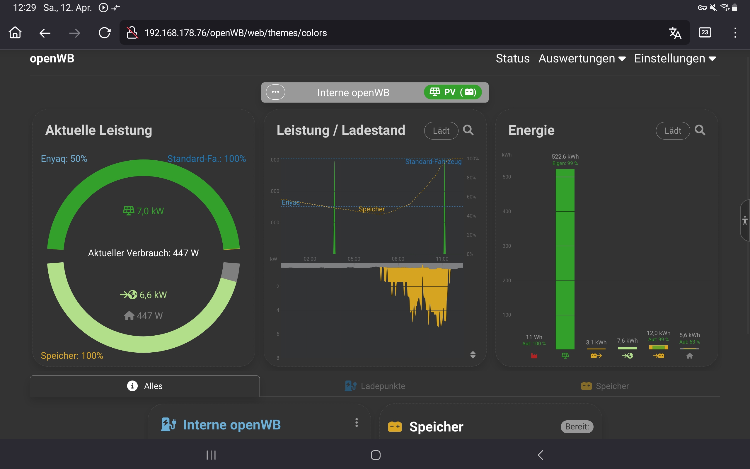

Ich hab ab und an einen starken Peak in der Erzeugung, auch Nachts. Bin mir aber nicht sicher ob das an der derzeitigen Alpha liegt.
(501.01 KiB) Noch nie heruntergeladen
