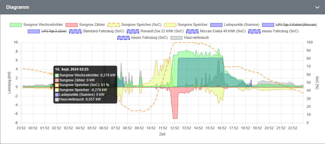

Leider wird bei der Pv Leistung Nachts nicht 0 sondern ein dynamischer Wert ausgelesen der genau der Wechselrichterleistung im Entladebetrieb der Batterie entspricht.

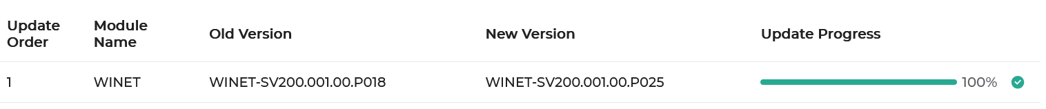

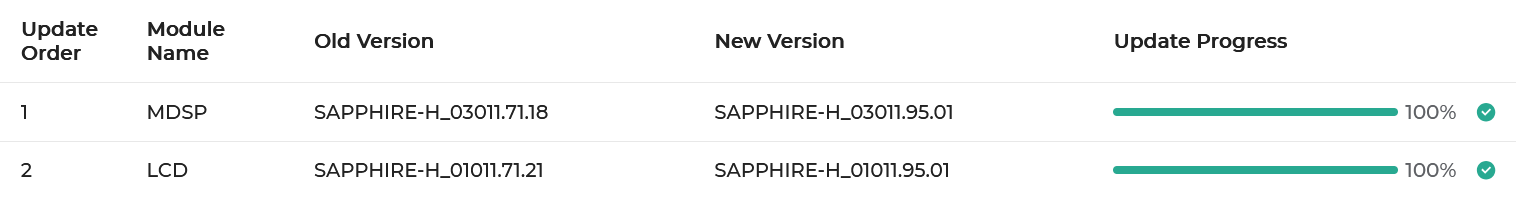

Wie das zu fixen ist kann ich nicht sagen, ich habe die neuste WR Firmware und Wii net FW Version.

Sungrow SH Wii Net falsche PV-Power auslesung
- WR FW
- WR FW.png (25.13 KiB) 1603 mal betrachtet
- WII NET FW
- Wii Net FW.png (17.96 KiB) 1603 mal betrachtet

- OpenWB
- openWB.png (88.2 KiB) 1603 mal betrachtet
