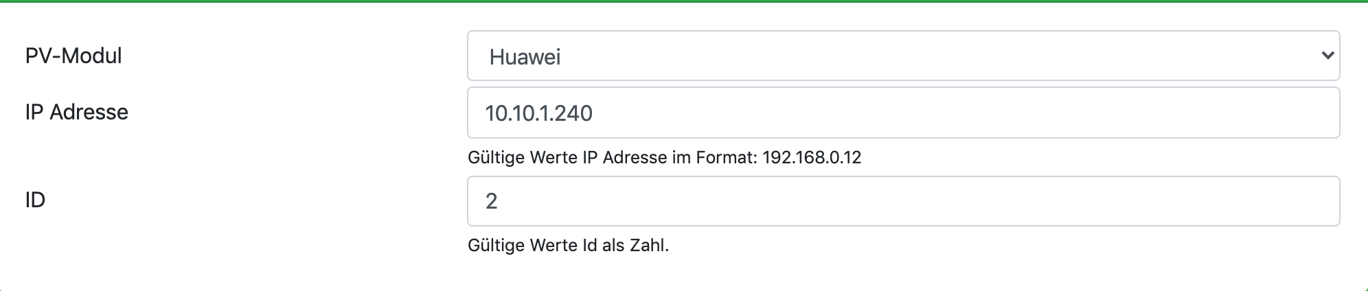

mein WR hat Adresse 2 - ist aber so eingestellt
yankee
Beiträge: 481
Re: Einbindung Huawei Wechselrichter
Beitrag von yankee »
evchab hat geschrieben: Sa Jan 01, 2022 9:42 pm nein - hoffe nicht ;-)
Kannst du mit einem externen Modbus-Programm Werte vom Wechselrichter auslesen?
