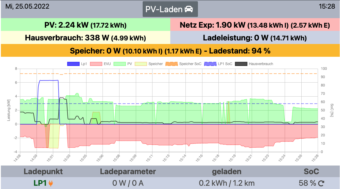

Re: Einbindung Huawei Wechselrichter
nun ist auch meine WB angeschlossen und ich habe schon erste Erfahrungen gemacht.
Ich habe einen Sun2000-8KTL-M1 in der SW Version V100R001C00SPC142
Einen Dongle in der SW Version V100R001C00SPC127
Den dazugehörigen SmartMeter
und eine Luna2000 10kWh Batterie.
Bei der Ersteinrichtung habe ich alle Module konfiguriert.
Ich sehe nun recht viele Fehler in der Kommunikation mit dem WR, die dazu führen, dass die PV Leistung mal auf 0, mal in den negativen Bereich fällt (Siehe Screenshot). Kennt jemand dafür evtl. eine Lösung?
Gibt es einen Weg, bei Sofort-Laden den Hausspeicher NICHT zu entleeren?
Nun zum Auto:
Mein Auto, ein Renault Twingo E, lädt maximal mit 9,8kW. Woran könnte es liegen?
Außerdem kriege ich die WB nicht dazu, PV-Überschuss zu laden (siehe 2. Screenshot). Ich habe an den Einstellungen nichts geändert und eine automatische 1p/3p Umschaltung ist per Hardware deaktiviert. Ideen?
Danke für Eure Hilfe
