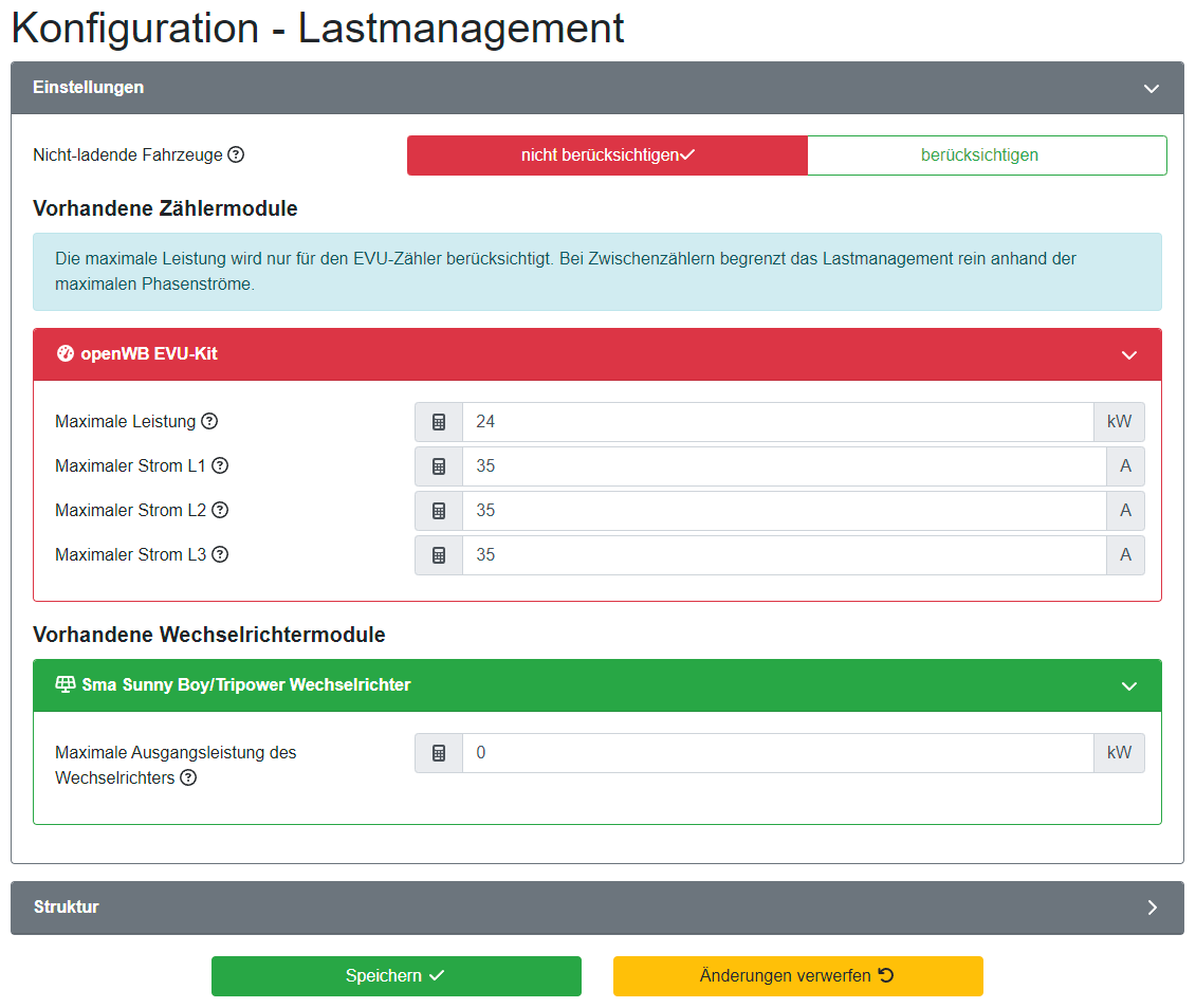

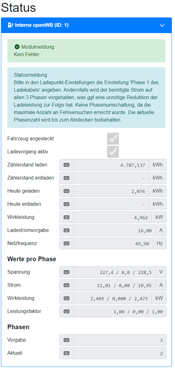

Hallo zusammen, ich bin wieder vor Ort und kann mich die kommenden Tage intensiver mit dem Problem auseinandersetzen. Ich habe die beiden Screenshots aktuell gemacht worden, wo man das Problem des LAdens auf nur 2Phasen sehen kann:
Screenshot 2024-05-08 131327.png (158.87 KiB) 838 mal betrachtet
Ladeeinstellung P-Laden
Screenshot 2024-05-08 131901.png (62.93 KiB) 838 mal betrachtet
Screenshot 2024-05-08 131524.png (74.35 KiB) 838 mal betrachtet

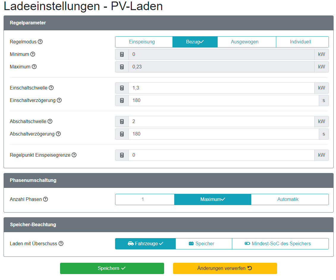

Und im Hinblick auf dei aktuellen Einstellungen habe ich folgende Screenshots für euch:

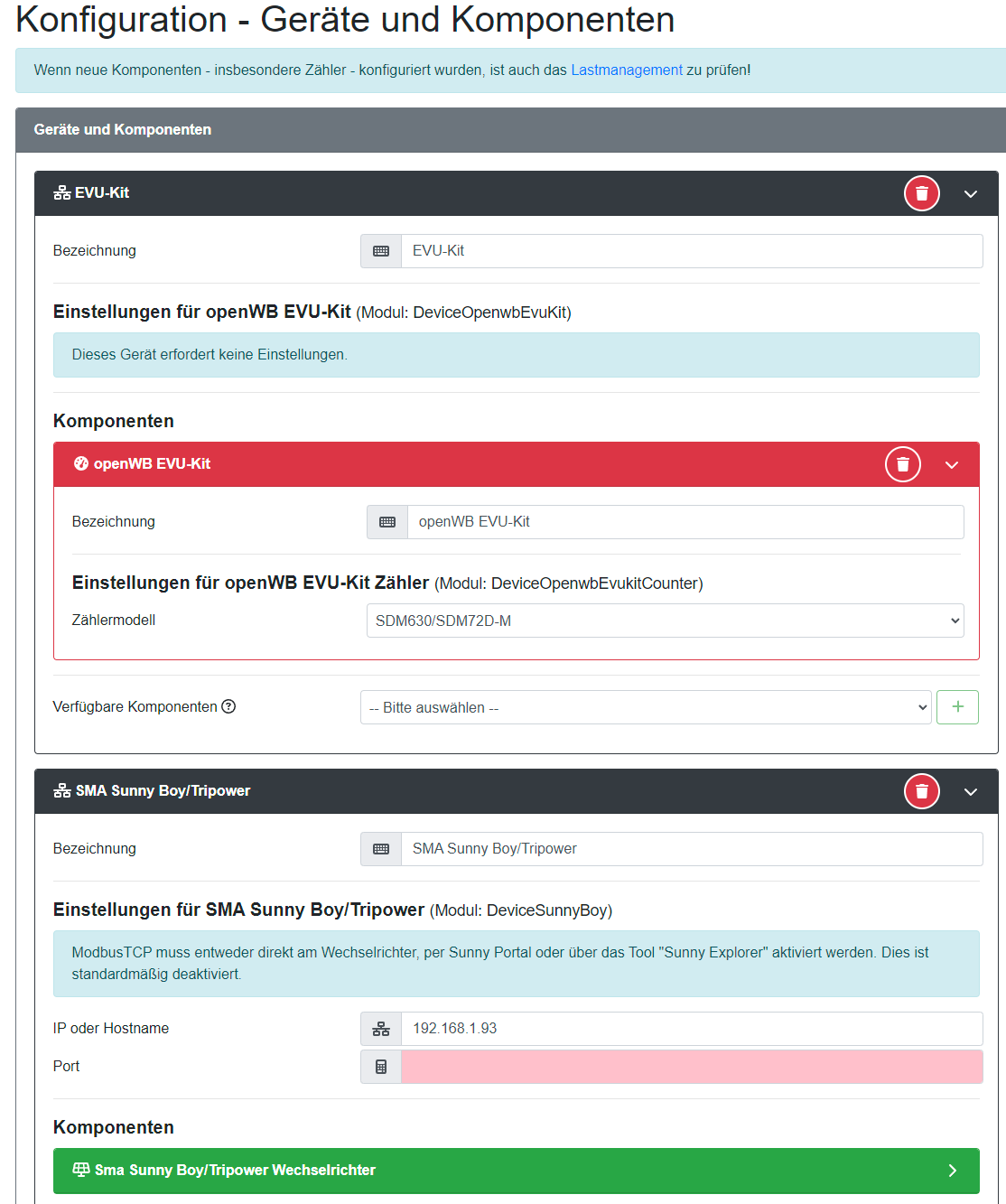

Konfiguration und Geräte
Screenshot 2024-05-08 132011.png (100.66 KiB) 838 mal betrachtet
Konfiguration Lastmanagement
Screenshot 2024-05-08 132104.png (67.84 KiB) 838 mal betrachtet
Was bräuchte es noch für die Fehlersuche? Eine Nachricht an den Support habe ich auch noch rausgejagt. Es bleibt weiterhin der Umstand, dass es mit der 1.9x keinerlei Probleme gibt, sodass ich einen Hardwaredefekt eigentlich ausschließe, sodern eher denke, ich habe einen Fehler in meiner Konfig.
