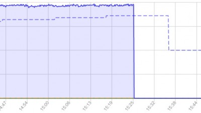

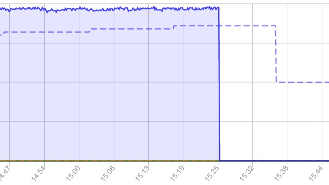

Ich hatte jetzt das zweite Mal den auch schon von bigal erwähnten Effekt, dass nach dem Laden beim ersten Abruf von myPeugeot ein alter SoC Wert abgerufen wurde.
Meinen Tests nach funktionierte der Abruf immer, wenn kein Ladevorgang aktiv ist. Daher wird beim Laden der Wert nicht online abgerufen. Evtl. ist das aber doch unzuverlässiger als zunächst von mir gedacht/gehofft.
Wenn falsche Werte abgerufen werden ist ja auch blöd.
Als Änderung könnte man statt auf einen aktiven Ladevorgang zu prüfen evtl. besser auf "Kabel angeschlossen" prüfen. Dann würde der SoC erst wieder nach dem Abstöpseln online abgerufen werden und bis dahin auf dem errechneten Wert bleiben. Eine (größere) SoC-Änderung sollte doch bei angestecktem Kabel also ohne Fahrt und Ladevorgang eigentlich nicht auftreten.
Habt ihr das Problem auch? Was sagt ihr zu dem Vorschlag?

Hm, ich hatte bisher noch kein Problem damit, ich glaube das Auto wurde 3 oder 4 mal erfolgreich über den neuen SoC Modus auf ~75% geladen. (Vermutlich weiß ich was am Freitag passiert...
) Während das Auto angesteckt ist aber nicht lädt bekomme ich SoC Updates. z.b. während eine geplante Klimatisierung läuft und ein, zwei Prozentpunkte Akku verbraucht.
Wie lange dauert es denn bis der tatsächliche SoC gemeldet wird, kann man ggf. diesen massiven Sprung nach unten erkennen und temporär ausblenden? Z.b. den zuletzt abgerufenen SoC _vor_ Ladebegin aufheben, wenn dann der Wechsel von Berechnung auf Abgerufenen SoC stattfinden mit dem vorherigen STand vergleichen. Falls die exakt identisch sind einmal aussetzen.

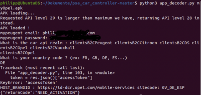

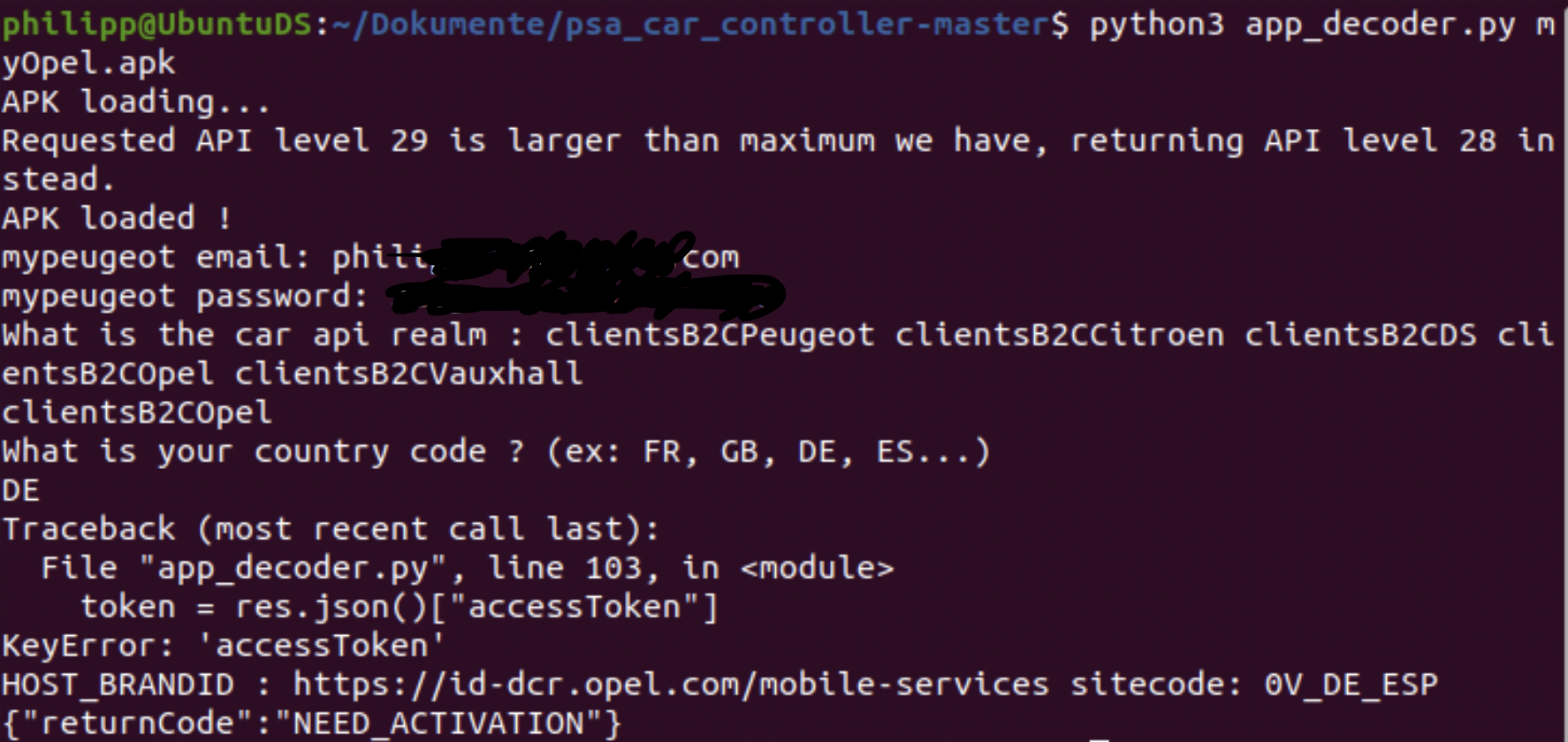

würde das angepasste SOC Modul gerne für meinen Corsa-e nutzen.
Aber irgendwie will es bei mir mit der Ermittlung der Client-ID und dem Client-Secret nach dieser Methode (https://github.com/flobz/psa_car_controller) nicht.
Hat es damit schon bei jemandem mit nem Corsa funktioniert?
Wenn ja, könnt Ihr es bitte nochmal testen, nicht das sich da auf Seiten Opels was geändert hat. Der Entwickler hat "leider" nur einen Peugeot zum testen.
Danke schon mal
Danke schon mal

Ich habe das neue Modul mit kombiniert SoC/manuell aus der nightly 1.9.011 eingerichtet, und es funktioniert mit meinem Corsa-e einwandfrei.
miradarya
- Beiträge: 128
- Registriert: Fr Apr 17, 2020 7:38 am
- Has thanked: 10 times
- Been thanked: 14 times
Re: SoC für den neuen Opel Corsa e (ggf. auch Peugeot 208e?)
Noch als Ergänzung: Ich habe Methode 2 auf die myOpel apk angewendet. Dazu muss man in dem Skript von flobz überall Peugeot durch Opel ersetzen.
