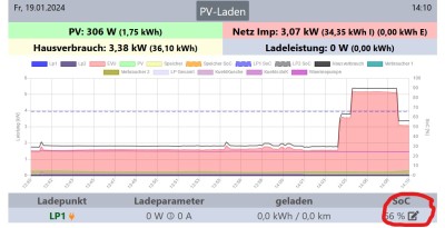

Manuelle Eingabe des SoC auf der openWB Startseite siehe Dateianhang.

LEG hat geschrieben: Fr Jan 19, 2024 1:18 pm Manuelle Eingabe des SoC auf der openWB Startseite siehe Dateianhang.
Ja, das klappt via Webseite, aber nicht über das Display an der openWB.
Scheint auch noch ein Bug zu sein.
