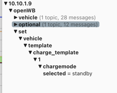

wollte auch den chargemode von home Assistant aus setzen
leider funktioniert das nicht bei mir
openWB/set/vehicle/template/charge_template/1/chargemode/selected ...
auch wenn diesen Parameter direkt im Mqtt explorer puplishe passiert nix an der openWB
jemand eine Idee - mach da schon ne Weile mit rum

Schau doch erstmal was im Ladeprofil drin steht und ob /1/ wirklich bei dir richtig ist:
openWB/vehicle/template/charge_template/1
Hast du ggf. Mehrere Ladeprofile?
Re: Wie per MQTT Lademodi & Konfiguration steuern?
vielen Dank das war der richtige Anstubser

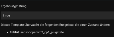

das Umstellen auf 2.x ist doch aufwendiger wie zuerst gedacht
hänge momentan an folgendem Problem
bei der 1.9er Home Assistant Integration war Ladekabel angesteckt ein binary_sensor.openwb_cp1_ladekabel
dieses Topic konnte aus der Integration direkt mit State_icon verwendet werden - das icon wurde entsprechend automatisch "eingefärbt"
in der 2.x lässt sich das Topic openWB/internal_chargepoint/0/get/plug_state nicht als binary_sensor empfangen (unknown)
sondern ist scheinbar ein string und wird mit sensor als string empfangen
ich habe keinen Weg gefunden diesen String zu konvertieren das ich den als Status für das Ladekabel wie vorher verwenden kann
vlt. hat ja jemand eine Idee
