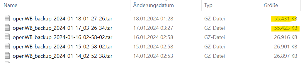

Seit dem 17.01. unerklärlichen großer Backup Sprung in Dateiengröße. (Backup mit Samba)
Gruß Jens

Jens hat geschrieben: Do Jan 18, 2024 3:57 pm Seit dem 17.01. unerklärlichen großer Backup Sprung in Dateiengröße. (Backup mit Samba)
Gruß Jens
Sieh Dir doch bitte den Inhalt mal an, um die angewachsenen/neuen Dateien zu identifizieren.

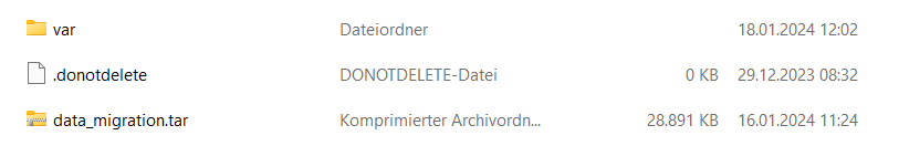

Unterschied ist im Ordner data_migration.
vor dem 17.01 ist dort nichts enthalten.
Jetzt:
Muss wohl mein Fehler sein.
Bin auf den 16.01.zurückgegangen, da ich nicht weis wie ich die Dateien löschen und wieder einspielen kann.
Update:
- Backup 16.01.
- Danach auf aktuellsten Master
--> Nach nochmaliger Sicherung wieder Dateien im Verzeichnis data_migration

@Jens
Das sind Überbleibsel von einer Datenübernahme aus 1.9. Ich habe mir den Code gerade nochmal angesehen. Sowohl das Archiv als auch der Ordner "var" sollten zuverlässig am Ende der Datenübernahme wieder entfernt werden, selbst wenn bei der Datenübernahme Fehler auftreten.
Habe gerade nochmal hier eine Datenübernahme auf ein Testsystem gestartet, um das zu prüfen. Der komplette Vorgang kann sehr lange dauern. Bei mir mir einer openWB aus März 2020 sind es ganze 28 Minuten geworden. Man sollte immer abwarten, bis die Erfolgsmeldung kommt. Kann es sein, dass Du während der Datenübernahme "etwas ungeduldig" geworden bist und die openWB neu gestartet hast? Ich kann mir gerade nicht erklären, warum die Dateien nicht entfernt werden sollten.
Ich baue aber beim Systemstart noch eine Routine ein, die auf diese Dateien prüft und dann ggf. entfernt.

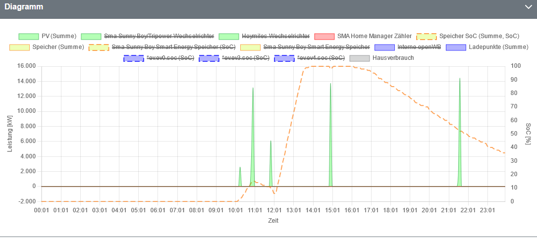

In meinen Diagrammen tauchen häufig Peaks der PV-Leistung auf (s.a. viewtopic.php?p=100324#p100324.
Ich habe festgestellt, dass zu diesen Zeiten wohl häufig keine Daten des SMA-Wechselrichters angekommen sind. Kann man diese Ausreißer programmtechnisch irgendwie abfangen, weil sie leider die ansonsten gute Diagrammansicht zunichte machen?
Hier nochmal ein Beispiel von gestern (aktueller Master von gestern):
Außerdem habe ich nur ein Fahrezug konfiguriert (EV0). Die anderen hatte ich mal angelegt, aber wieder gelöscht. Wie kann ich das im Diagramm auch wieder löschen?

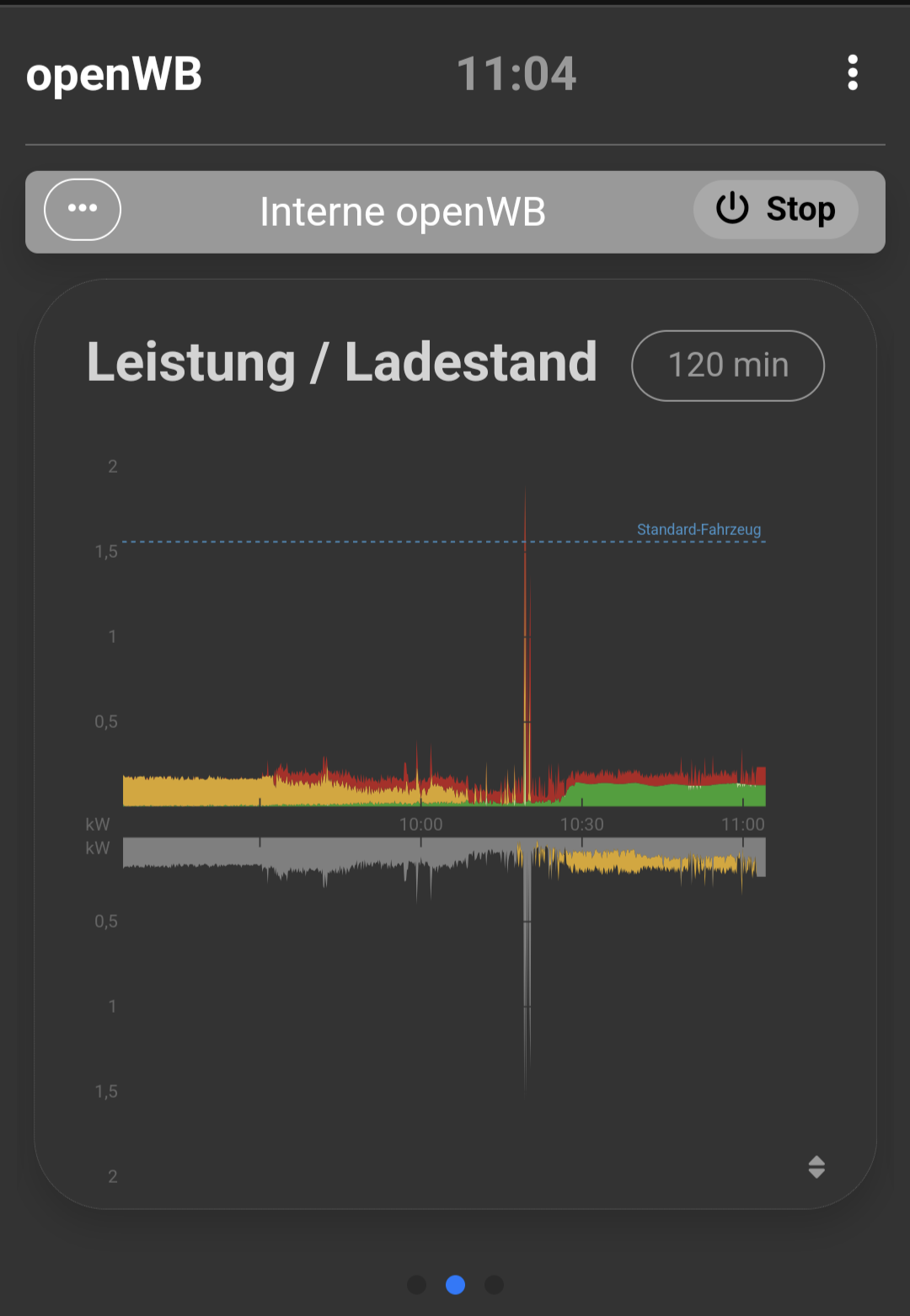

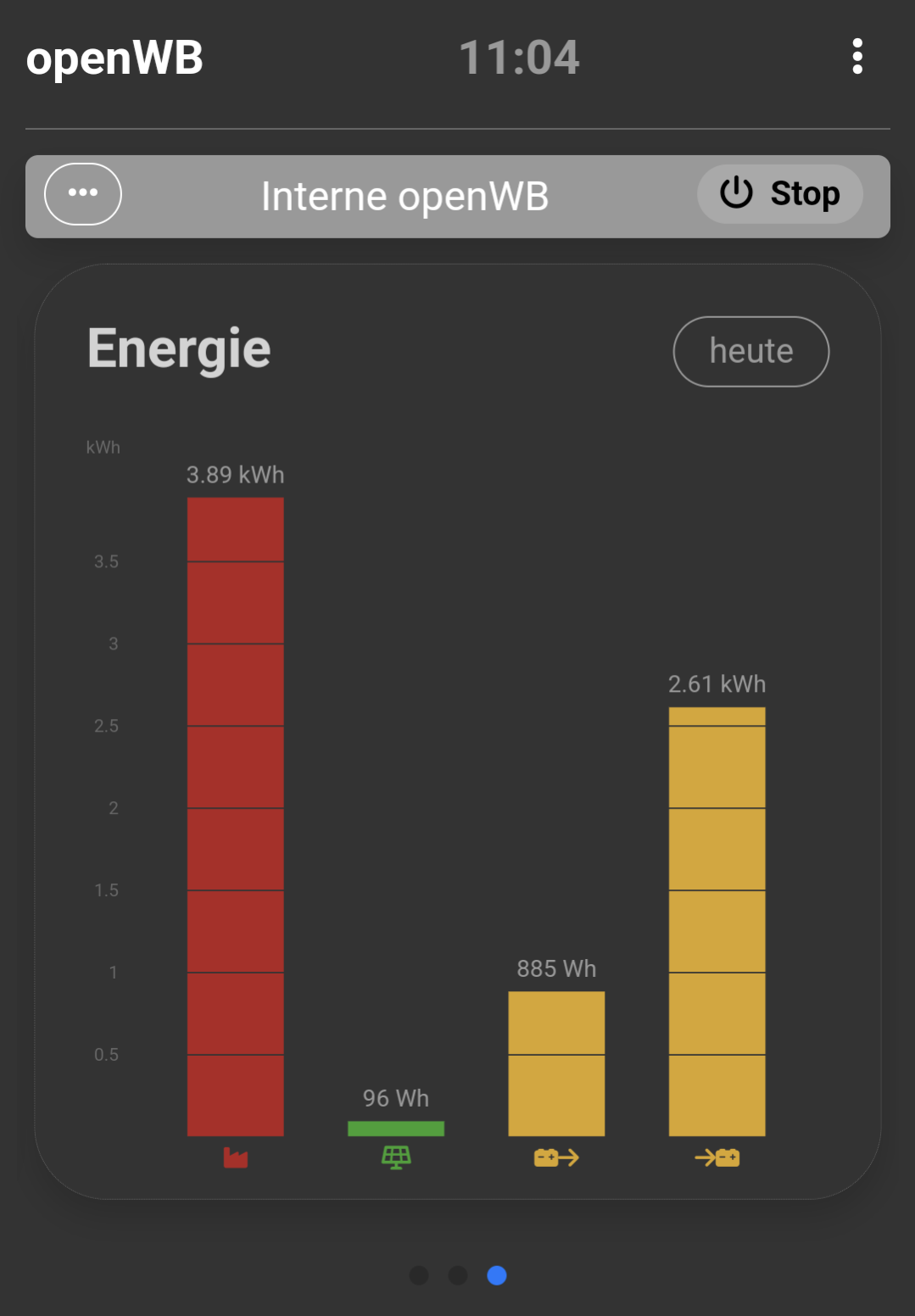

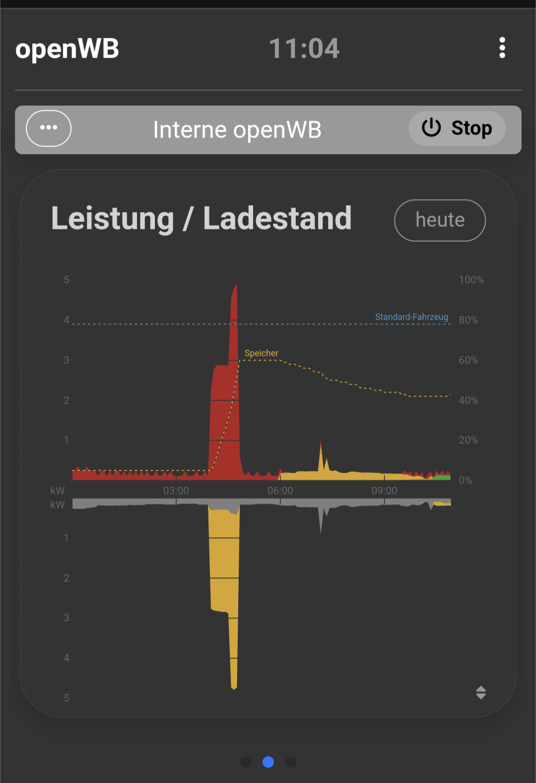

Heute wird die Speicher-Linie in der Tagesansicht wieder angezeigt. In der 120 Min Ansicht jedoch weiterhin nicht.
Der Haus-Verbrauch wird in der Balkenansicht auf der 3. Seite auch nicht angezeigt.
