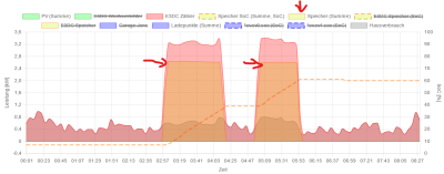

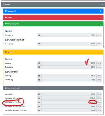

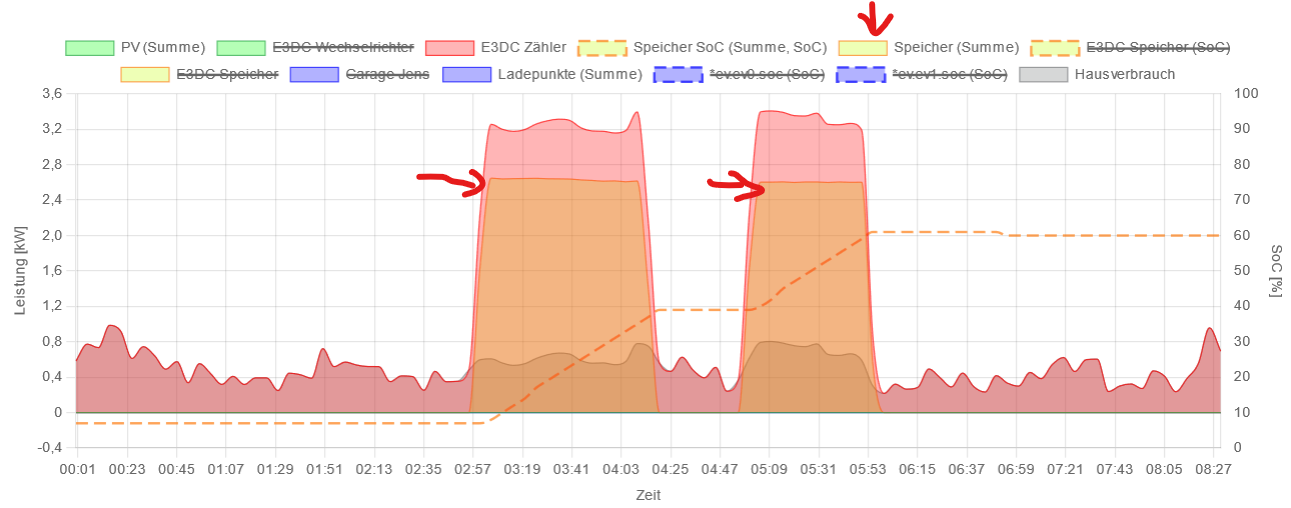

Heute Nacht bei günstigen Strombezug ein bisschen den Speicher aufgeladen.
Die Speicherladung wird im Hausverbrauch als PV-Anteil deklariert ? (Ist nicht Verbrauch "Speicher-Anteil" korrekt ?)

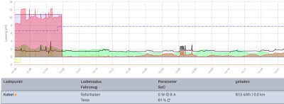

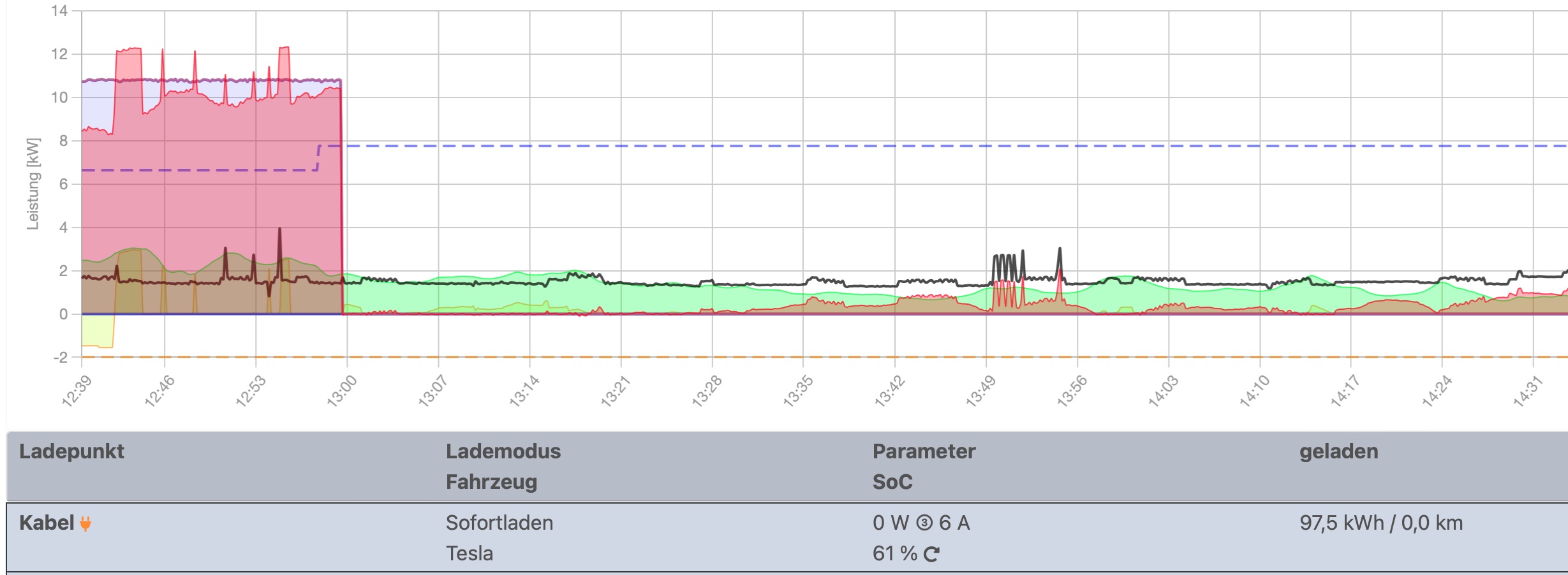

Bin heute auf die Version vom 20.01 gegangen und nach dem reboot standen da noch die 91,5kWh, die es in ein Auto mit einer 78kWh-Batterie geschafft haben sollen:
Nach dem Laden sah es denn so aus:
Zum Einen sind die 0,0km wieder dazu gekommen - ich habe einen Verbrauch von 0 konfiguriert, damit ich auf dem Handy keinen Zeilenumbruch bekomme. Und zum anderen wird der Zähler immer noch nicht gelöscht oder zurückgesetzt. Meinem Verständnis nach hätte der beim Einstecken auf 0 gesetzt werden müssen. Und im Ladelog sehe ich diesen Ladevorgang nicht. Ich habe nur Ladevorgänge aus Dezember, keine im Januar. Ich glaube da ist was kaputt gegangen, als tibber implementiert wurde. Meine vorherige Version war die vom 04.01

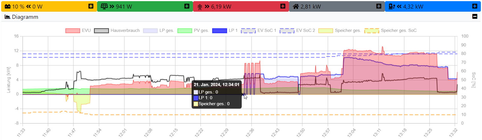

Der Ladevorgang sah vorhin auch wieder seltsam aus.
Irgendwie gibt es ein Problem mit der Phasenumschaltung bzw. Anzahl.
Ich habe zwar erstmal das Auto im Verdacht, aber inzwischen bin ich mit da nicht mehr so sicher.
Das Auto hat nach anfänglichen Schwierigkeiten nur mit 2 Phasen geladen (L2 und L3 der openWB).
Ladung am Fahrzeug gestoppt und wieder gestartet hat nicht geholfen.
Als danach die Vorklimatisierung begann, hat er plötzlich doch mit 3 Phasen geladen.
Aktuell habe ich das Auto neu angesteckt und die openWB hat eine Phasenvorgabe von 2 im Status zu stehen, was auf jeden Fall komisch ist. Allerdings ist noch keine Ladung aktiv...
EDIT: Der nächste Ladevorgang lief normal.
Hier die Ladung von vorhin mit dem master (2024-01-19 16:04:16 +0100 [ad43091b1]):

Kannst Du bitte noch das Daily-Log unter <ip>/openWB/data/daily_log/2024<MMDD>.json posten?Jens hat geschrieben: Sa Jan 20, 2024 7:43 am Heute Nacht bei günstigen Strombezug ein bisschen den Speicher aufgeladen.
