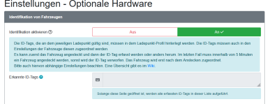

Nasdero hat geschrieben: Do Dez 21, 2023 1:04 pm Ist heute angekommen, wäre aber auch schön wenn da irgend ein kleine Beschreibung bei wäre, ich habe die openWB spannungslos gemacht, den Reader innen in den Deckel geklebt und neu gestartet.
Angebeblich sollen neue Tags hier auftauchen:
Wenn das so sein soll, dann funktioniert es nicht, bin auf 2.1.3-Alpha.2 2023-12-21 08:03:10 +0100 [14bfd031f]. Charging Stack Version = 3.2.1
Piept der Reader beim Scannen des Tags? Wird der gescannte Tag unter http://<Ip der Pro>/connect.php ausgegeben?
Nasdero
Beiträge: 482
Re: Rückmeldung RFID-Identifikation an der Pro
Beitrag von Nasdero »
LenaK hat geschrieben: Do Dez 21, 2023 2:02 pm Piept der Reader beim Scannen des Tags? Wird der gescannte Tag unter http://<Ip der Pro>/connect.php ausgegeben?
Hallo Lena, ja er hatte gepiept, es muss wohl ein EV angeschlossen sein damit die Tags auf der Seite angezeigt werden (also wenn ich die 5 neuen einlesen will):
Aktuelle läd der ZOE, mit dem Tag freigeschaltet und sogar mit 3p was letzten mit dem Master nicht ging wegen "wiederholtes Anstoßen Phasenumschaltung" (https://github.com/openWB/core/issues/1297), nun geht das auch.
