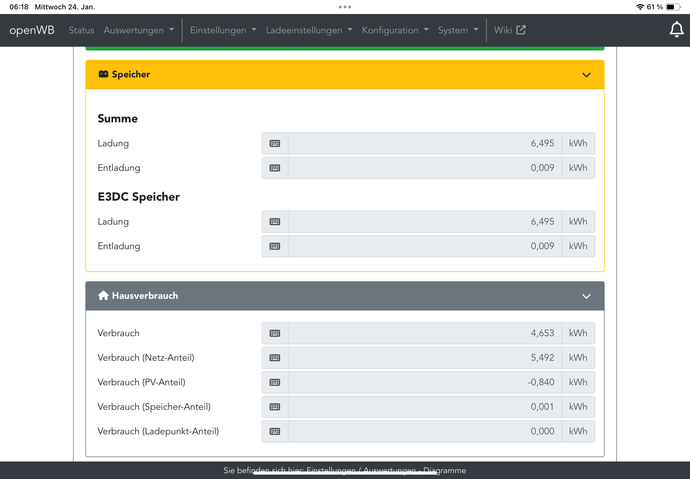

LenaK hat geschrieben: Di Jan 23, 2024 8:03 amKannst Du bitte noch das Daily-Log unter <ip>/openWB/data/daily_log/2024<MMDD>.json posten?Jens hat geschrieben: Sa Jan 20, 2024 7:43 am Heute Nacht bei günstigen Strombezug ein bisschen den Speicher aufgeladen.
Die Speicherladung wird im Hausverbrauch als PV-Anteil deklariert ? (Ist nicht Verbrauch "Speicher-Anteil" korrekt ?)
PV: 9,86kWp an E3DC S10 13kWh
LP1: openWB Series2 standard+
Kia EV6
Nutzung von Tibber
Kia EV6
Nutzung von Tibber

Anbei.
						Jens hat geschrieben: Di Jan 23, 2024 11:21 am http://192.168.178.60/openWB/data/daily_log/
Habe leider keine Berechtigung.
Forbidden
You don't have permission to access this resource.
Apache/2.4.56 (Raspbian) Server at 192.168.178.60 Port 80
Kia EV6
Nutzung von Tibber
Kia EV6
Nutzung von Tibber

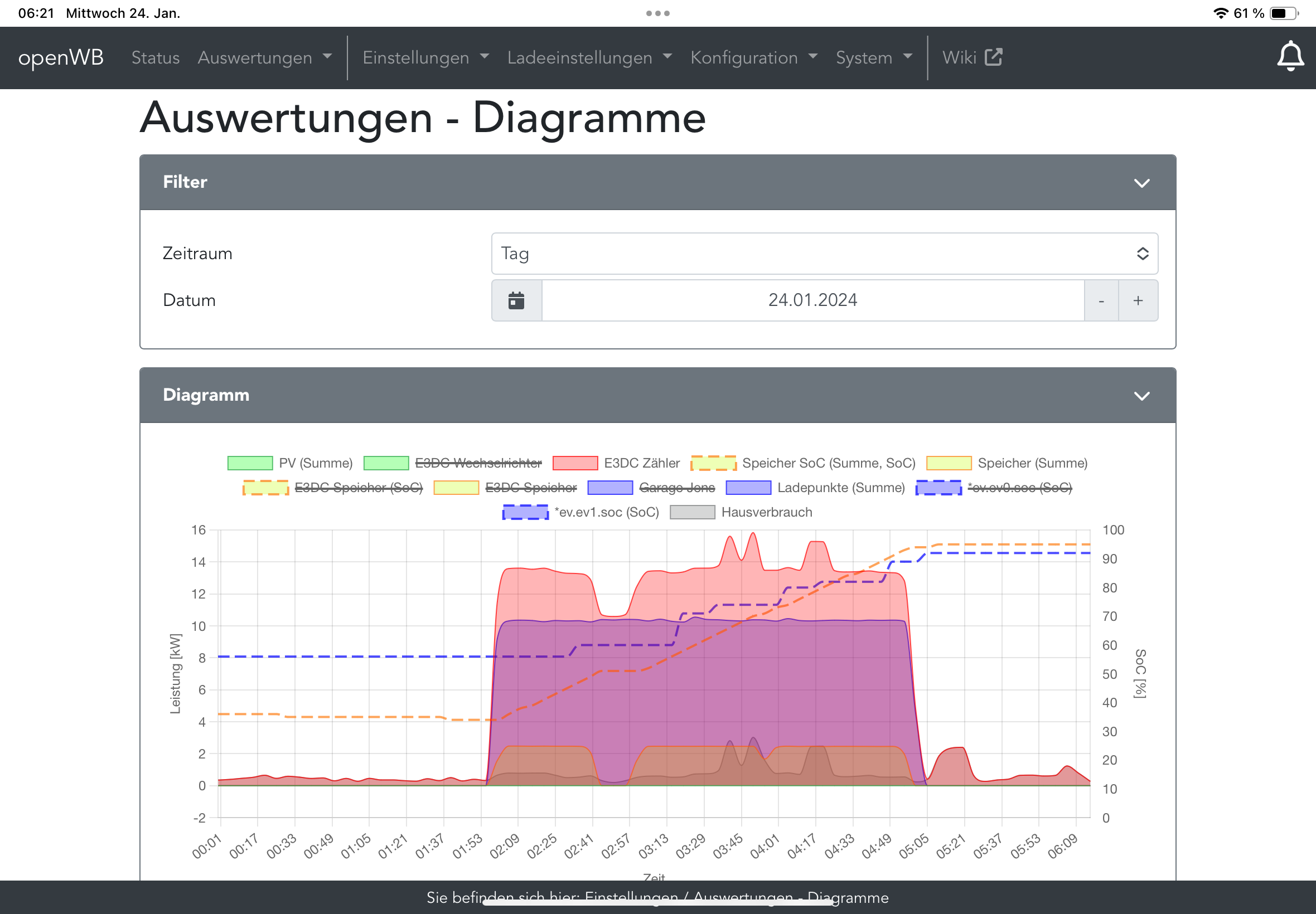

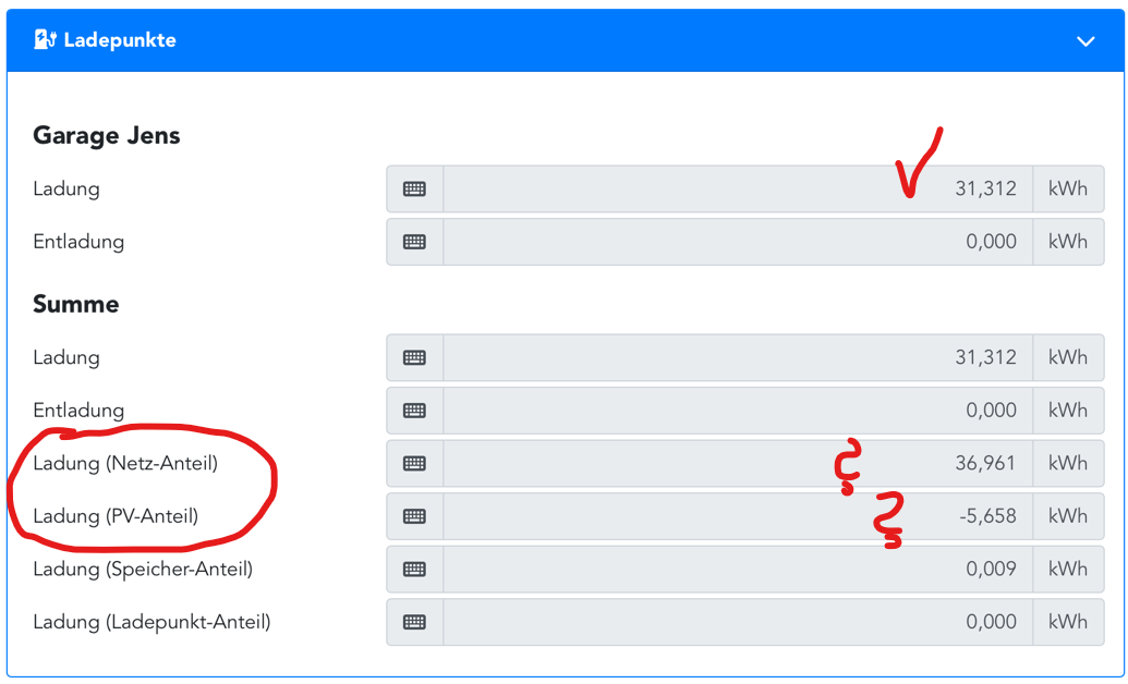

						Re: Rückmeldungen 2.1.3 Alpha 2

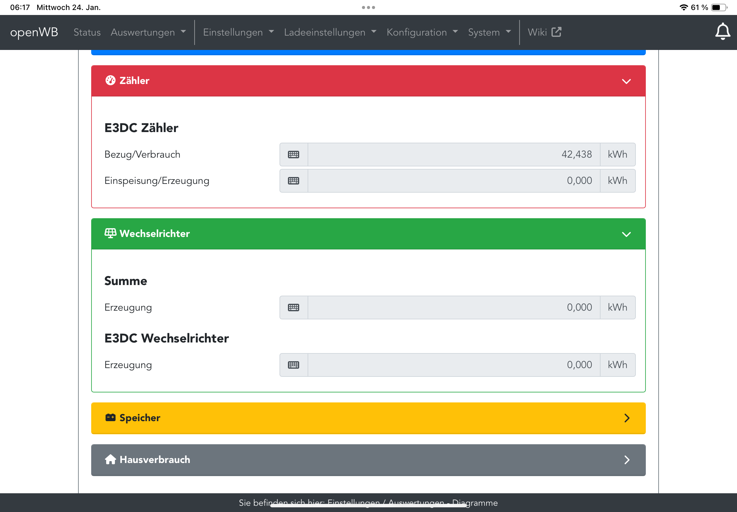

Grundlage:
- Installierte Version 2024-01-23 09:32:44 +0100 [491aed3d0]
- u.g. Bilder sind von heute morgen 6:20
- Zu günstigen Zeiten Auto und Speicher geladen
- lt- Ladelog Auto geladen mit 31.32 kWh
Irgendwas stimmt mit der Berechung nicht. (Oder ich verstehe es nicht)
Tageslog: Gesamtübersicht: Ladepunkt --> Netzanteil warum so hoch ? --> Was ist PV Anteil ? Nachts scheint bei uns nicht die Sonne
Info: --> Sowohl Laden Auto + Laden Speicher + normaler Hausverbrauch wurde vom Netz entnommen
Gruß Jens

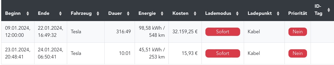

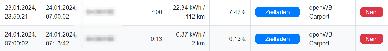

Diesmal nur ein bisschen, aber trotzdem verrechnet:LenaK hat geschrieben: Di Jan 23, 2024 8:05 amIch habe das Logging für das Ladelog in eine extra Datei gepackt. Das dies nur temporär ist, kann diese nur über <ip>/openWB/ramdisk/chargelog.log aufgerufen werden. Bitte ein Update im Master durchführen.ChristophR hat geschrieben: So Jan 21, 2024 6:50 pmAlso mit dem Master 2024-01-19 16:04:16 +0100 [ad43091b1] hat es noch nicht geklappt.LenaK hat geschrieben: Fr Jan 19, 2024 3:04 pm Im Master ist nun ein Bugfix für die Berechnung der Ladekosten.
Ich habe heute geladen:
8,64 kWh * 35,28 cent = 0,92 €![]()
Kann ich hierzu Logs liefern? Wenn ja, welche? Im Main.log steht dazu m.E. nichts.
22,34kWh * 0,3528 cent = 7,42€ Zugehöriges chargelog:

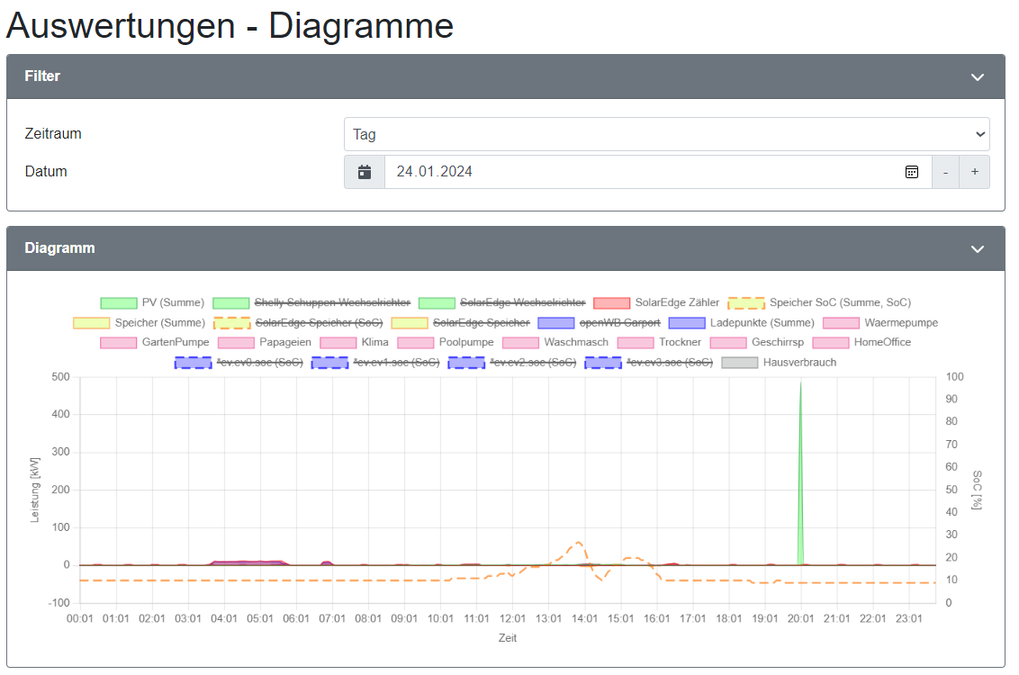

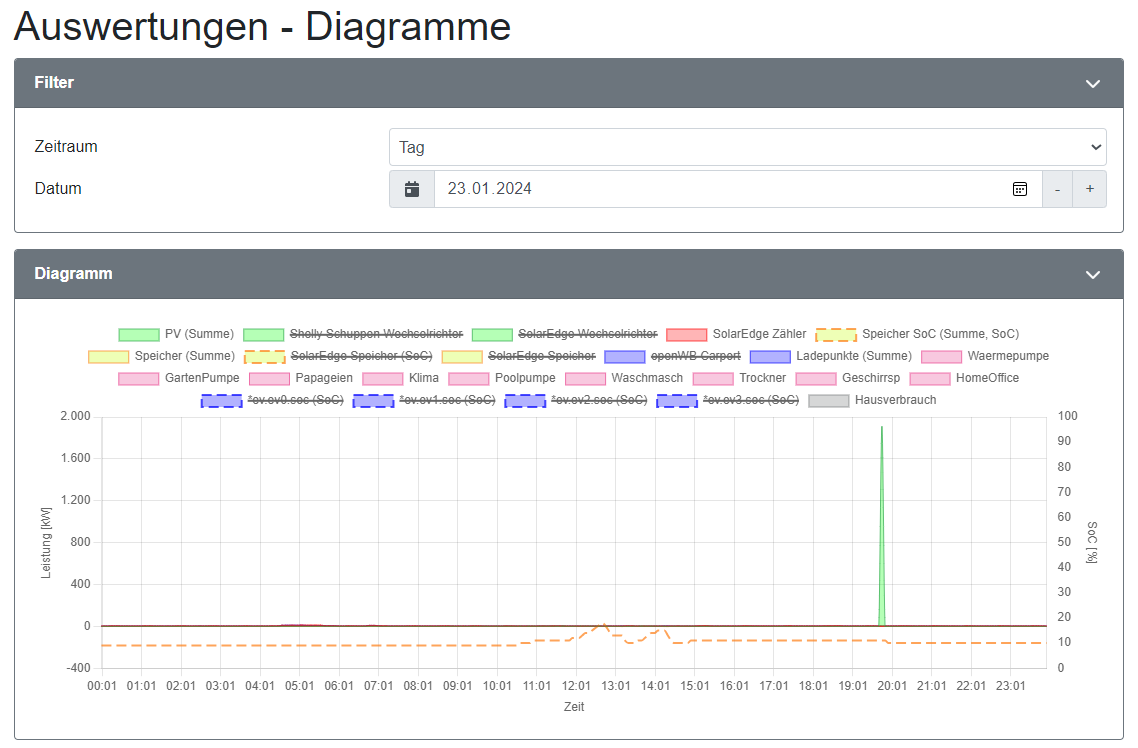

Ich habe seit dem letzten Update auf den master (2024-01-23 09:32:44 +0100 [491aed3d0]) Abends einen falschen Peak im PV-Ertrag.
Dieser wird an den Tagen dann auch zum Tagesertrag dazugerechnet, obwohl der Solaredge ja einen internen PV-Zähler hat, der auch den korrekten Wert anzeigt.
Am 23.1. habe ich so 166,015 kWh PV-Ertrag statt eigentlich 5,82 kWh
am 24.1. sind es 48,807 kWh statt 8,05 kWh
EDIT: Im Zeitraum Monat wird glücklicherweise mit den richtigen Werten gerechnet. Die main.log(s) für den 24.1. könnte ich auch nachliefern, hier passen ja immer nur 5 Dateien pro Forumsbeitrag rein.

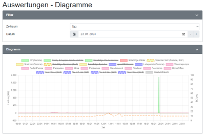

Bei mir wird seit gestern in den Auswertungen der Tagesgraph nicht mehr angezeigt. Im Display ist eine Fehlermeldung (siehe unten). Tage bis und mit 23.1. lassen sich anzeigen. Der aktuelle Monat kommt auch nicht (bis Dezember gehts).
software-Version: 2024-01-20 10:53:16 +0100 [e36f1a97e]
Bei der Verarbeitung des Befehls 'getDailyLog' mit den Parametern '[object Object]' ist ein Fehler aufgetreten:
Es ist ein interner Fehler aufgetreten: Traceback (most recent call last):
File "/var/www/html/openWB/packages/helpermodules/command.py", line 127, in on_message
func(connection_id, payload)
File "/var/www/html/openWB/packages/helpermodules/command.py", line 561, in getDailyLog
get_daily_log(payload["data"]["day"]))
File "/var/www/html/openWB/packages/helpermodules/measurement_logging/process_log.py", line 142, in get_daily_log
data = _collect_daily_log_data(date)
File "/var/www/html/openWB/packages/helpermodules/measurement_logging/process_log.py", line 152, in _collect_daily_log_data
log_data = json.load(json_file)
File "/usr/lib/python3.9/json/__init__.py", line 293, in load
return loads(fp.read(),
File "/usr/lib/python3.9/json/__init__.py", line 346, in loads
return _default_decoder.decode(s)
File "/usr/lib/python3.9/json/decoder.py", line 337, in decode
obj, end = self.raw_decode(s, idx=_w(s, 0).end())
File "/usr/lib/python3.9/json/decoder.py", line 355, in raw_decode
raise JSONDecodeError("Expecting value", s, err.value) from None
json.decoder.JSONDecodeError: Expecting value: line 1 column 1 (char 0)

Das scheint mit dem Zeitladen zusammen zu hängen. Ich kann es nicht nachstellen, daher ist der Fix ungetestet. Bitte ein Update auf den Master machen und heute Nacht nochmal testen.ChristophR hat geschrieben: Mi Jan 24, 2024 10:46 pmDiesmal nur ein bisschen, aber trotzdem verrechnet:LenaK hat geschrieben: Di Jan 23, 2024 8:05 amIch habe das Logging für das Ladelog in eine extra Datei gepackt. Das dies nur temporär ist, kann diese nur über <ip>/openWB/ramdisk/chargelog.log aufgerufen werden. Bitte ein Update im Master durchführen.ChristophR hat geschrieben: So Jan 21, 2024 6:50 pm
2024-01-24 23_43_28-openWB _ Auswertungen - Ladeprotokoll und 1 weitere Seite - Persönlich – Microso.png
chargelog.d20240124-u061342.log
