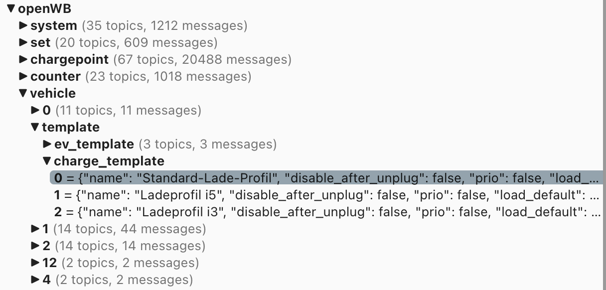

evchab
Beiträge: 278
Re: Lademodus per MQTT auslesen
Beitrag von evchab »
warum da so viele tote "vehicles" umschwirren ???
