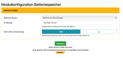

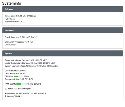

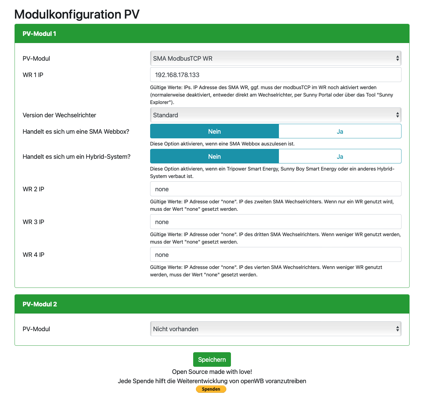

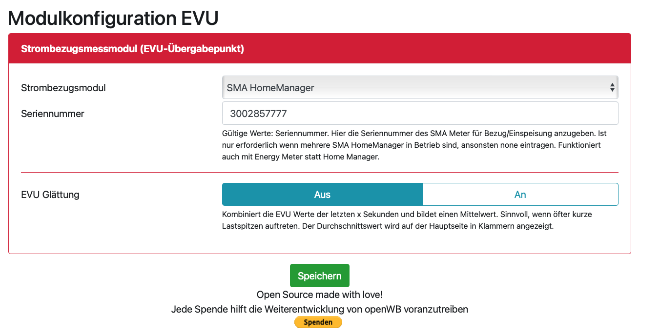

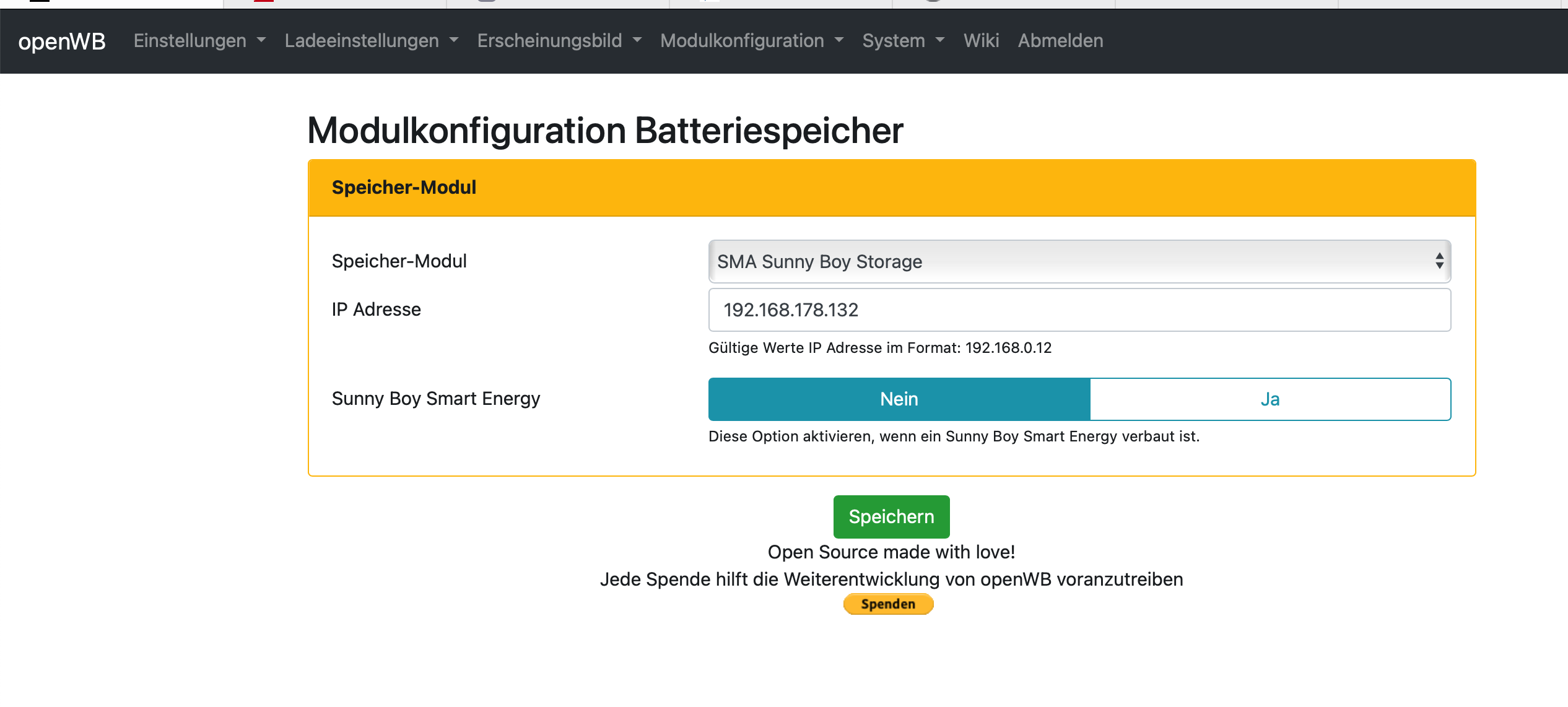

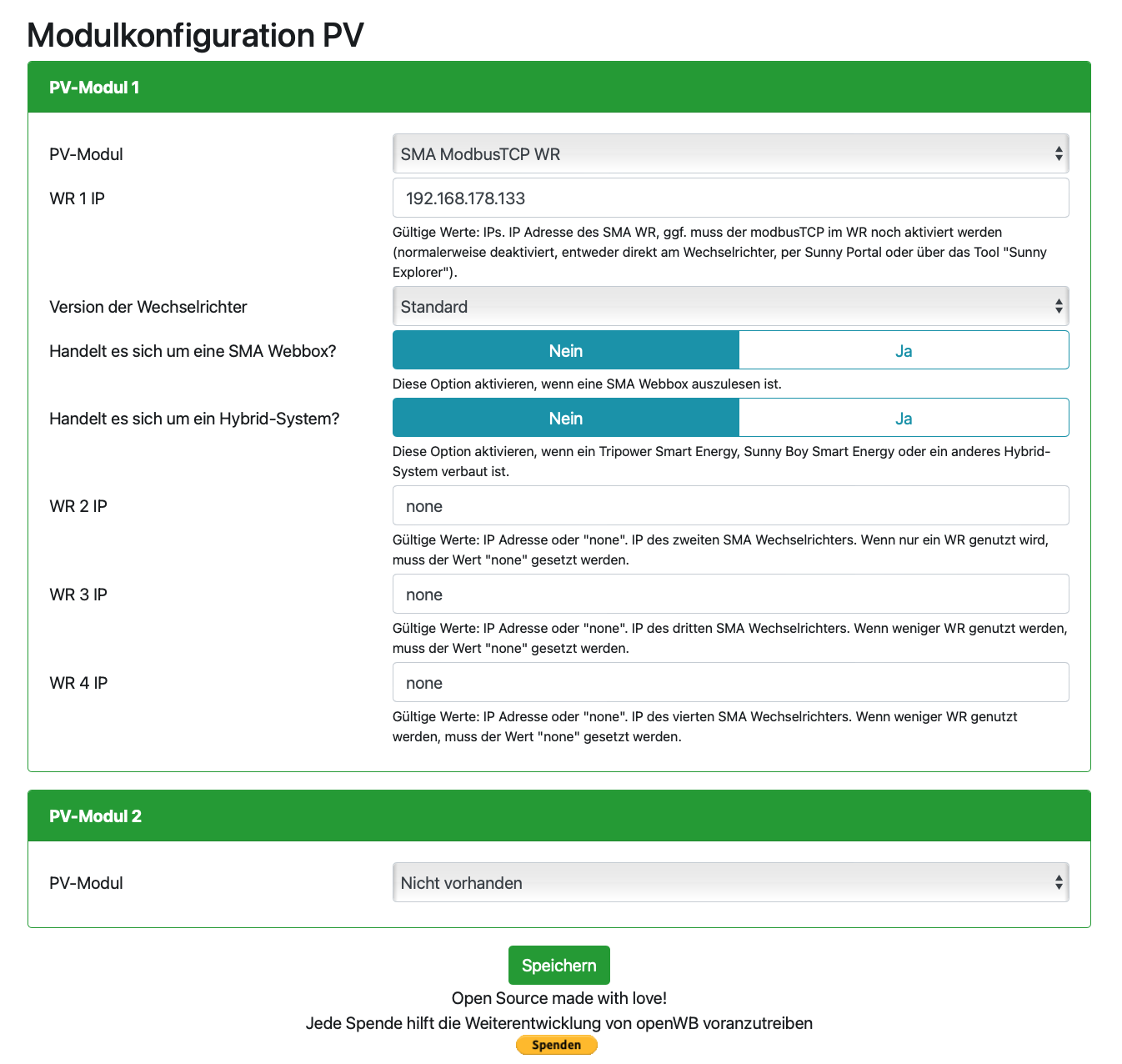

ich habe folgendes Problem:
Wir sind im Besitz ein PV-Anlage, welche mit den Produkten von SMA betrieben wird.
Sunny Boy Storage 2.5 mit BYD 9 KWH
SMA WR Tripower 8000
SHM 2.0
Laut Übersicht noch ein SpeedWire welchen ich nicht ansteuern kann, warum auch immer ??
Nun habe ich mit viel lesen und Mühe bereits die Module konfigurieren können in der OWB - jedoch bekomme ich den Speicher (BYD über Sunny Boy Storage) nicht angezeigt.Ich weiß einfach nicht weiter - könnte hier mal eure Hilfe benötigen.

Konfiguration sieht gut aus. Beim SBS kann man nicht viel falsch machen. IP muss stimmen und den "Sunny Boy Smart Energy" aus.
Hab fast die gleiche Konfig, nur den SBS 4.7 statt 2.5 und BYD 11 ansonsten gleich.
Ich würde mal heute schauen weil es manchmal eine Nacht dauert bis die Werte passen.

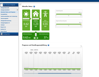

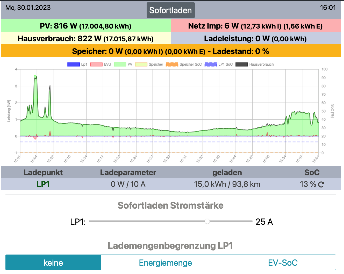

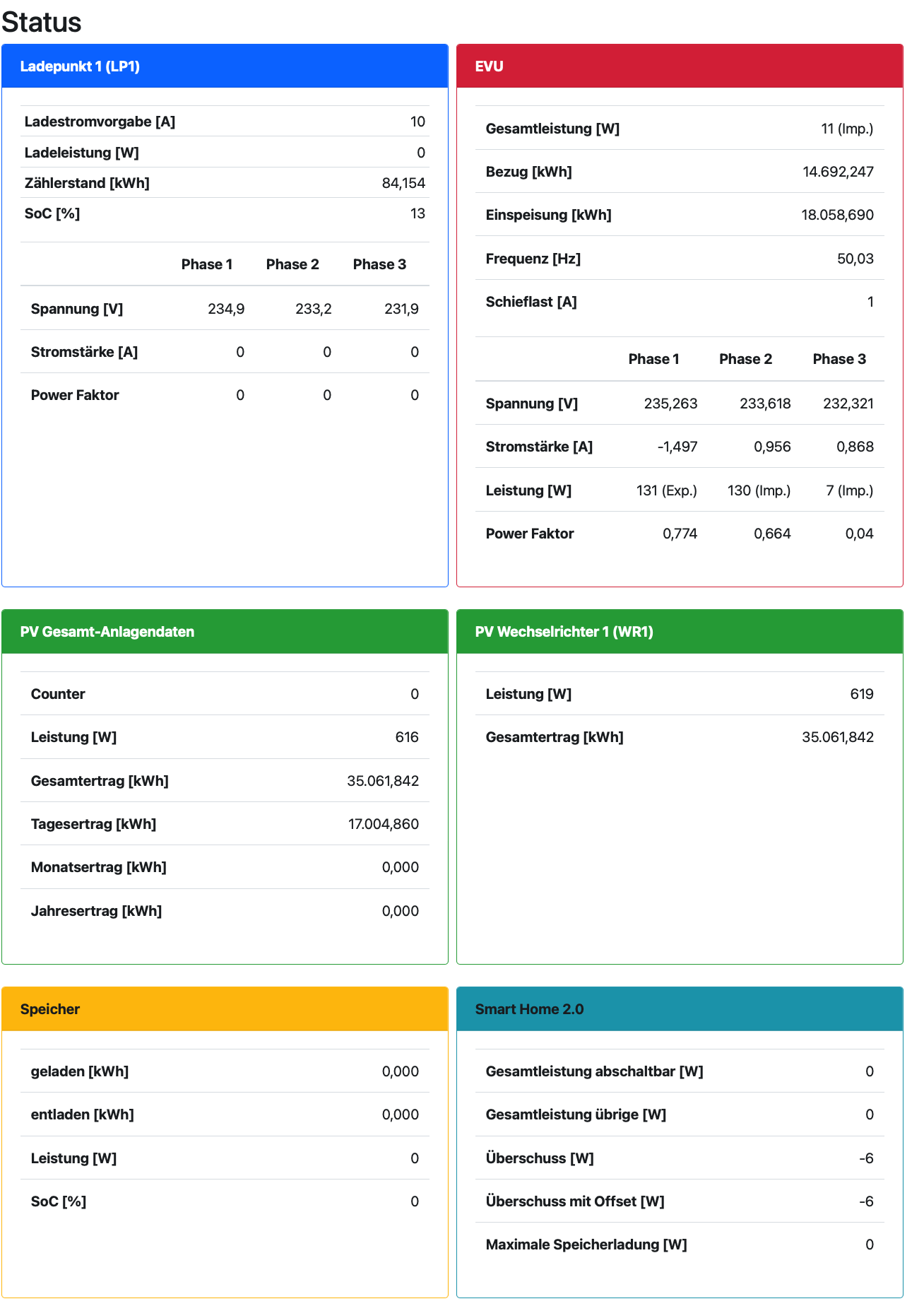

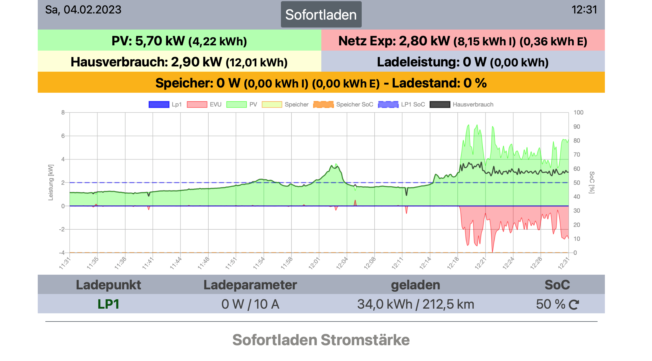

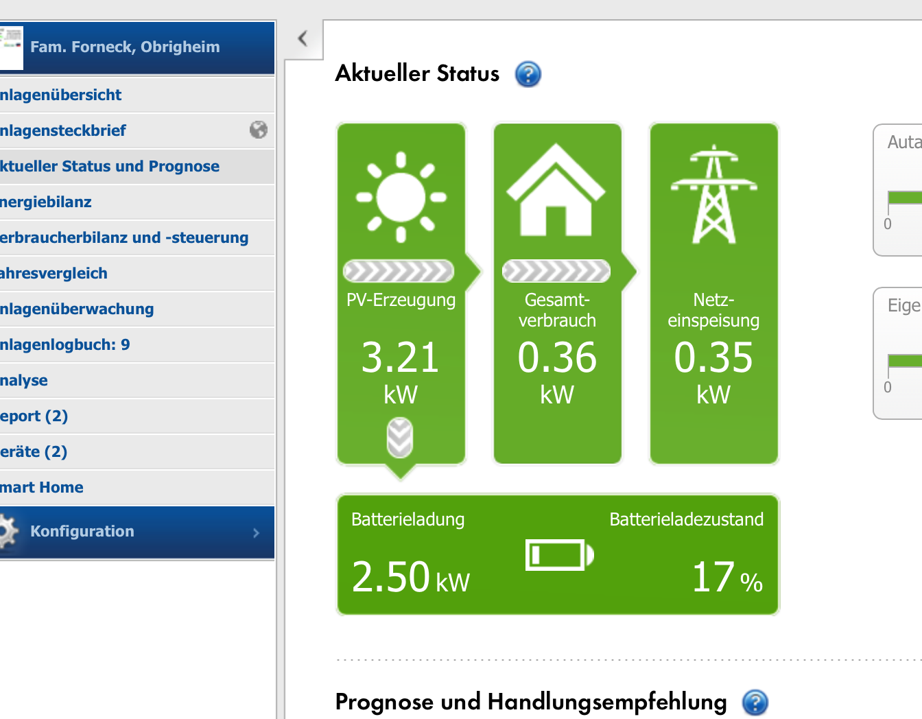

Anbei ganz aktuelle Bilder von jetzt. PV aufm Dach läuft hoch - im sunnyportal wird laden angezeigt. Aber in der openWB nicht.
Bitte helft mir.

Hab den Fehler gefunden. TCP-Server stand noch auf nein.
Danke trotzdem.
