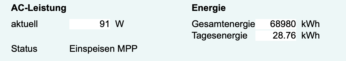

Vom Wechselrichter kommt die Information im HTML-Format aus dem dann die aktuelle Leistung, die Gesamtenergie und die Tagesenergie extrahiert werden kann. Dabei wird die Leistung in W, die Gesamtenergie in vollen kWh und die Tagesenergie in kWh mit zwei Nachkommastellen geliefert.
Diese Daten können dann von der OpenWB verwendet werden. Hat in der SW1.9 auch gut funktioniert!

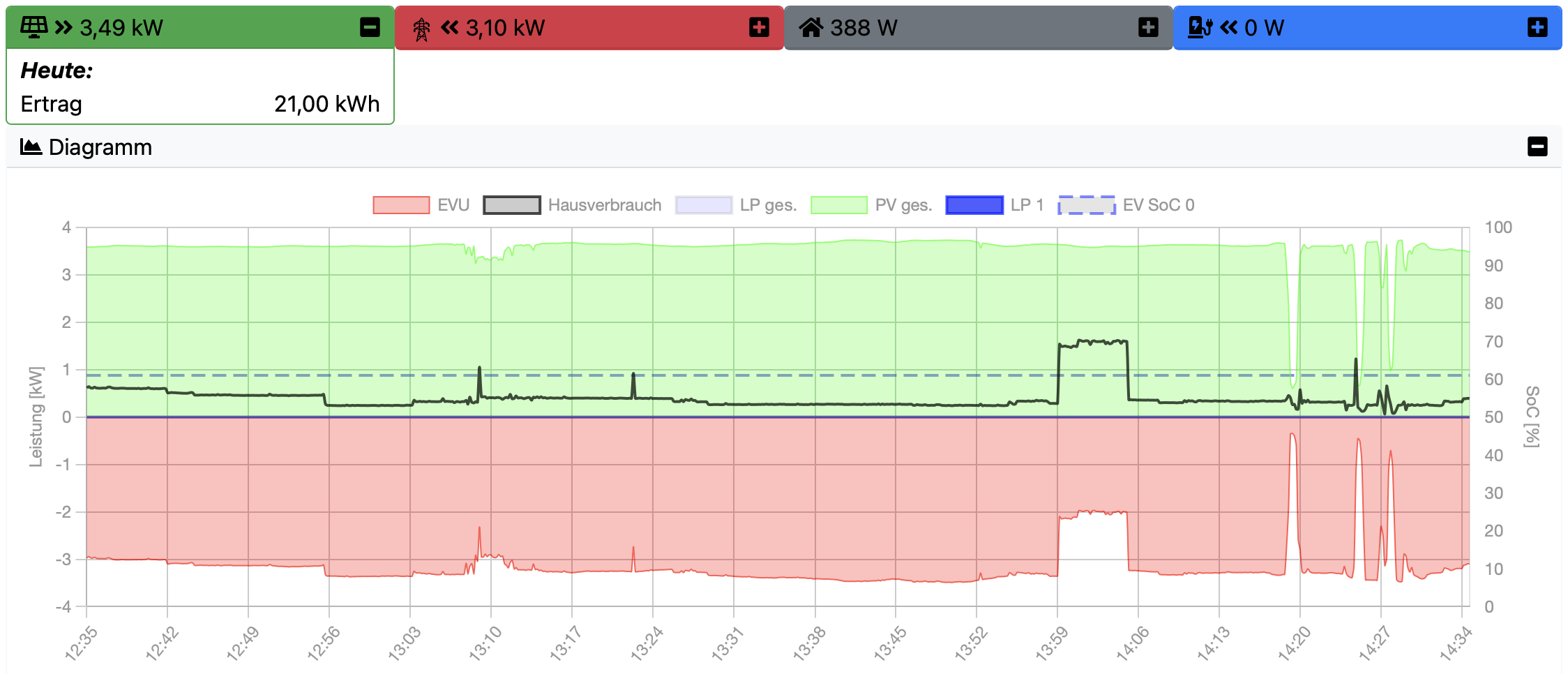

In SW2 wird die aktuelle Leistung korrekt übernommen. Allerdings wird wohl die Tagesenergie nicht verwendet. Stattdessen wird (vermutlich) aus der Gesamtenergie der Tagesertrag berechnet (Durch Subtraktion der Gesamtenergie des Vortages?)
Das führt dazu, dass im Drop-Down der (Tages-)Ertrag nur in vollen kWh angezeigt wird.
Unschön aber nicht weiter tragisch.

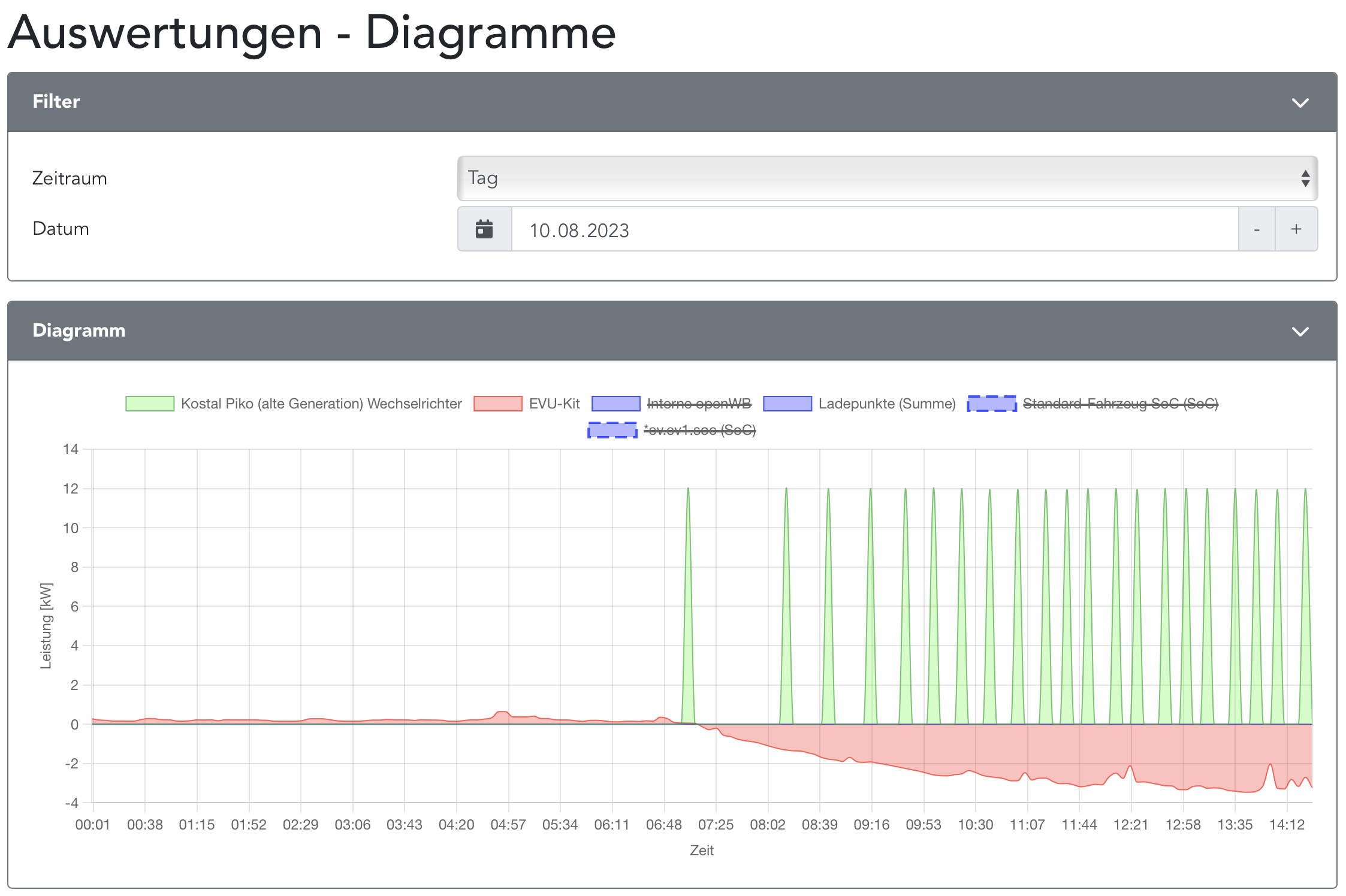

Unbrauchbar wird es in den Auswertungen. Hier wird offenbar ebenfalls dieser "berechnete Tagesertrag" verwendet. Dies hat zur Folge, dass hier immer die Leistung als "0kW" angezeigt wird und dann (alle 5 Minuten?) ein Peak von "12kW" dargestellt wird. (Wenn sich die Gesamtenergie um 1kWh erhöht hat).
Bildschirmfoto 2023-08-10 um 14.34.42png
