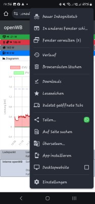

Der Cloudzugang zur Box funktioniert einwandfrei.
Wenn ich auf dem Mobile auf der Seite bin, habe ich die Möglichkeit eine App zu installieren.

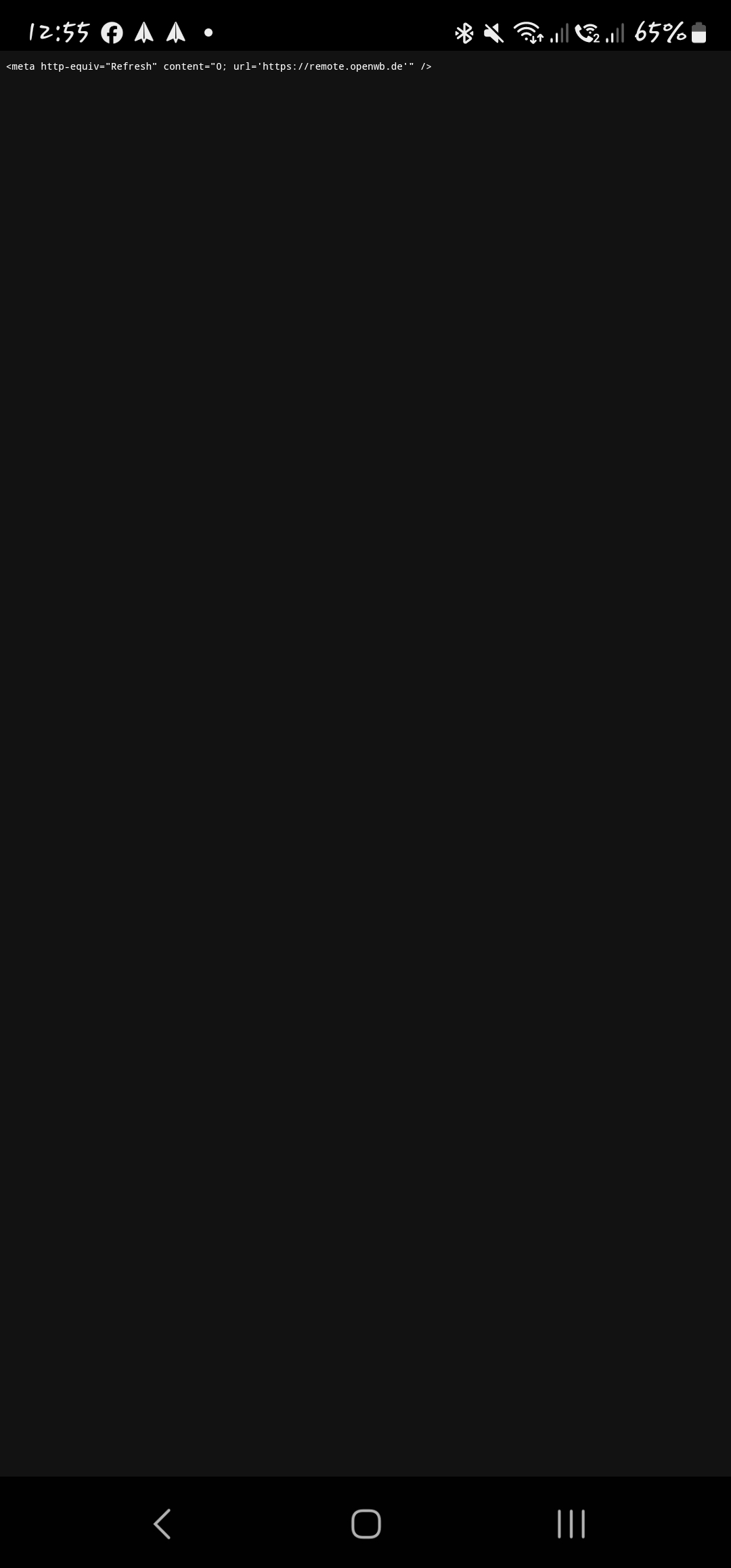

Die funktioniert auch, jedoch nach 1 bis 2 Tagen kommenich über die App nicht mehr auf die Box.
Was ist das Problem???
Siehe Bilder

Die PWA App funktioniert (noch) nicht langfristig.
Derweil bitte immer noch den Browser benutzen.
