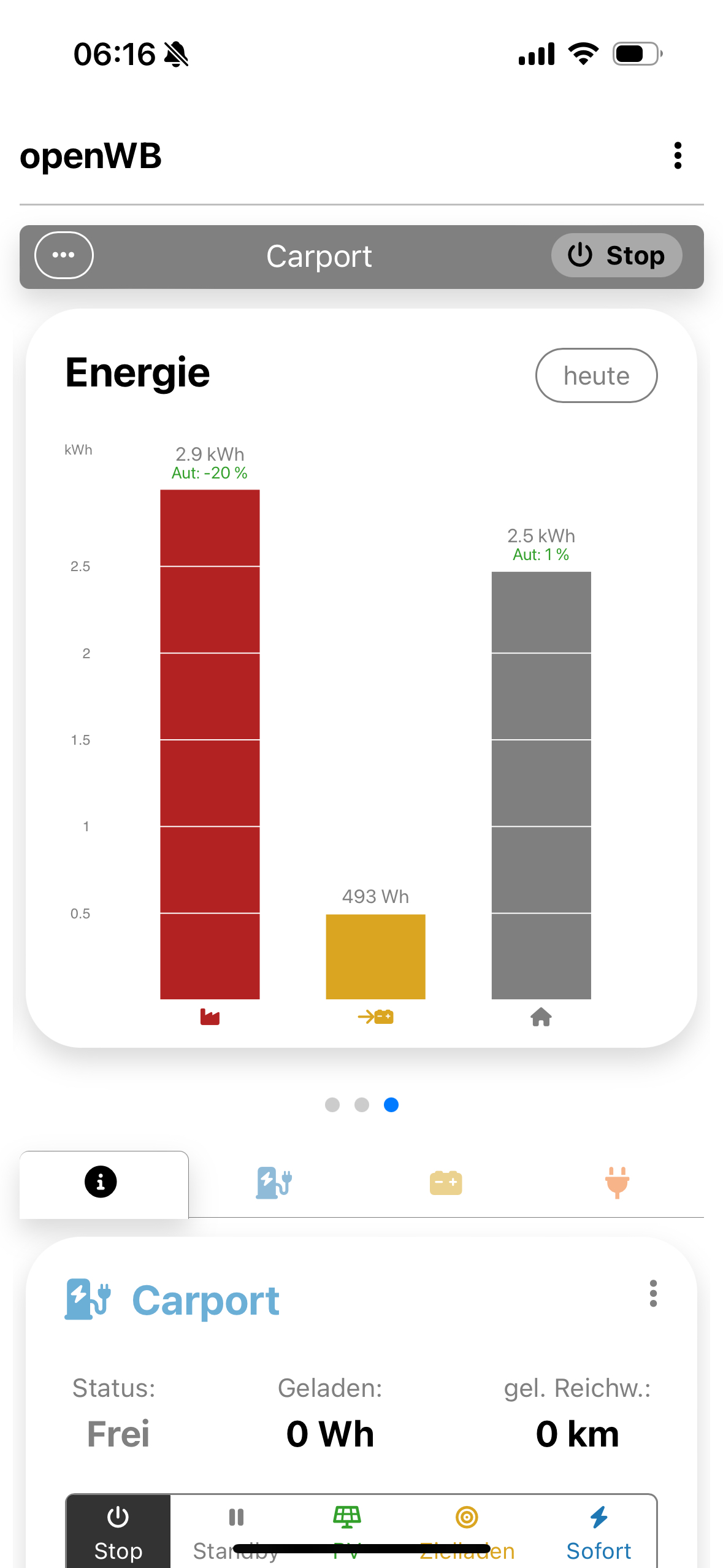

Heute Nacht wurde kurz der Speicher aus dem Netz geladen um den SoC zu halten. In der Übersicht stehen jetzt -20% und 1% Autarkie - sollten das nicht trotzdem jeweils 0% bleiben? Oder habe ich etwas übersehen?

Das ist in der Tat komisch. Es wäre hilfreich, die zugrundeliegenden Werte zu sehen. Hättest Du Zugriff auf die Browser-Console?

Ja - sag mir gern was du brauchst.
electron hat geschrieben: Mo Feb 05, 2024 6:40 am Das ist in der Tat komisch. Es wäre hilfreich, die zugrundeliegenden Werte zu sehen. Hättest Du Zugriff auf die Browser-Console?

Wenn Du in den Theme-settings "debug"einschaltest, werden in der Console diverse Datenstrukturen geloggt. Ich bräuchte den Inhalt von "Source Summary"und "Usage Details":

Genügt das so, oder soll ich noch mehr aufklappen?
electron hat geschrieben: Mo Feb 05, 2024 7:21 am Wenn Du in den Theme-settings "debug"einschaltest, werden in der Console diverse Datenstrukturen geloggt. Ich bräuchte den Inhalt von "Source Summary"und "Usage Details":
