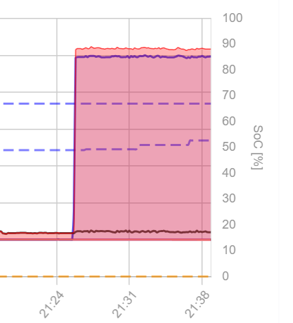

Schein kein grundsätzliches PRoblem zu sein, hab' das eben mal bei mir angeschmissen. Bisher tut das was es soll, der SoC wird brav hochgerechnet.
