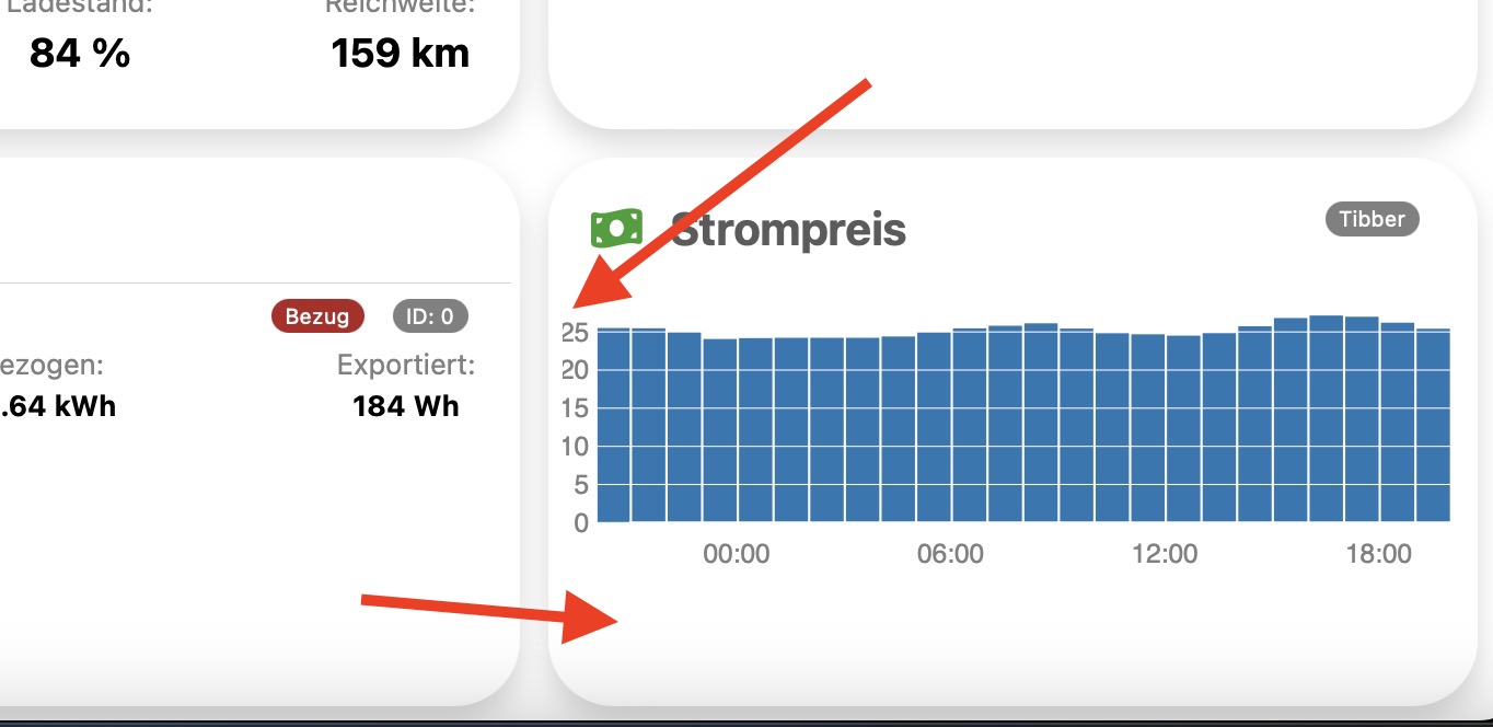

- den aktuellen dyn Ladepreis fände ich besser im oberen aktuellen Leistungsdiagramm aufgehoben als in der Ladepunktliste unten, aber das ist Geschmackssache und sicher nicht essentiell
- Dyn Ladepreisreiter mit Grafik: hier fände ich eine dynamische untere Skala (autozoom) besser als immer bei 0 auf der Y Achse zu starten. Aktuell sieht man den Verlauf kaum und kann das auch schlecht auf der y Achse ablesen. Selbes würde ich auch bei den Graphen in den Ladepunkteinstellungen machen.

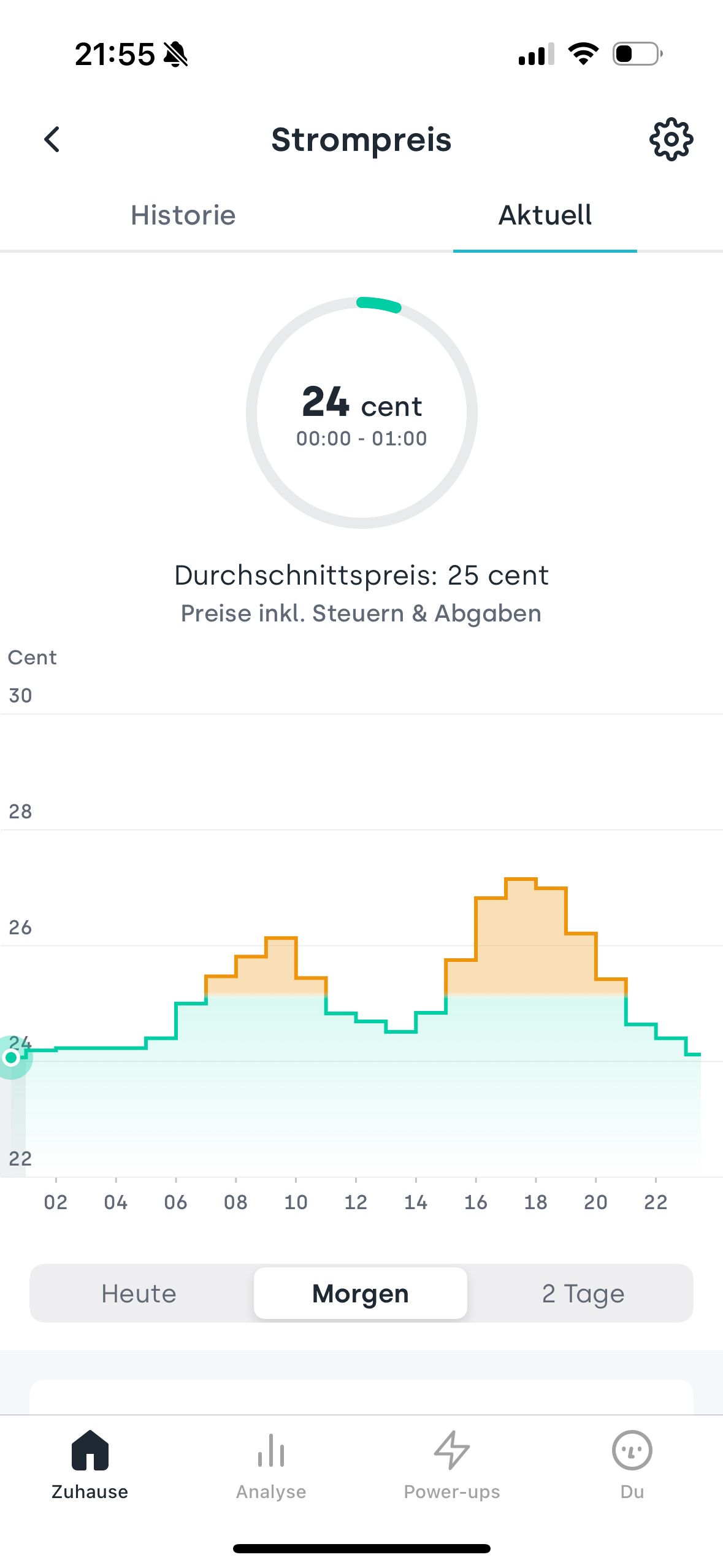

Da stimme ich dir zu. Vor allem im direkten Vergleich zum Tibber Diagramm sieht man deutlich das der Preisunterschied bzw. Preisverlauf im Colors Theme kaum erkennbar ist. Wir haben auch schon negative Preise erlebt..wie verhält es sich dann wenn die Skala bei 0 beginnt? Wenn es irgendwie möglich ist, müsste die Skala sich dynamisch mit dem Preisverlauf anpassen. Auch kann in dem Zusammenhang der Platz noch besser genutzt werden. Bei mir sind die Zahlen an der y Achse etwas abgeschnitten. Erscheint der aktuelle Preis eigentlich noch einmal irgendwo als Ausgabe? Habe ich das übersehen?Andi hat geschrieben: Fr Feb 09, 2024 6:13 pm ...

Danke für das Feedback! Kommt alles auf die Todo-Liste.
Zur Anzeige des Ladepreises im Leistungsdiagramm: Die Frage ist, wo er da noch reinpasst. Der Platz ist ja schon ziemlich ausgenutzt.
Zur Anzeige der Strompreiskurve: Guter Punkt. Ich hatte das immer nur mit Awattar getestet, und da waren die Preise immer im Bereich von -1 bis 12 Rappen. Wenn die Preise höher sind, ist das in der Tat nicht gut lesbar. Wir könnten immer den Bereich von 1 ct unter dem niedrigsten bis 1 ct über dem höchsten Wert anzeigen, und das ganze dann noch etwas vertikal strecken.

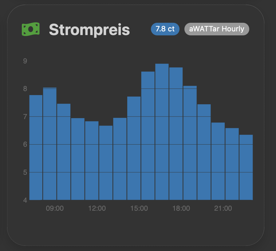

Negative Preise werden unterstützt, dann wächst die Skala nach unten. Aber wir müssen das in der tat dynamisch machen, damit bei höheren Preisen die Lesbarkeit gut bleibt.
Der aktuelle Preis wird in den Ladepunkt-Boxen angezeigt. Wir können ihn aber auch noch direkt bei der Kurve anzeigen. Guter Punkt.

Genial! Das ist perfekt - jetzt muss ich nur noch wissen wie ich an die 7,8 Cent komme
electron hat geschrieben: Sa Feb 10, 2024 7:20 am Angepasste Darstellung des Strompreises:
