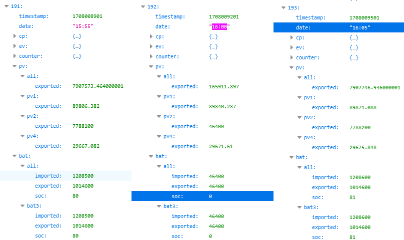

_daniel
Beiträge: 168
Registriert: Fr Apr 09, 2021 6:03 pm
Has thanked: 12 times
Been thanked: 5 times
Re: Rückmeldungen 2.1.3 Beta 1
Beitrag von _daniel »
Thomas aus W hat geschrieben: Do Feb 15, 2024 9:59 pm Schau doch mal ins daily_log ob da auch für den Import 0-Zählerstände geloggt sind. Dann ist der Root-Cause eine schlechte Verbindung zwischen der OWB und dem WR...
Danke Thomas,
schlechte Verbindung: eher nicht. Das Ubiquiti Netzwerk läuft sehr stabil. Im Client Log sind keine Verbindungsabbrüche.
Daten im Daily Log: Import 0 Zählerstände gibt es keine. Nur der SOC der Batterie geht auf 0.
Früher konnte ich das Verhalten provozieren (Zuschalten von Modbus Clients), jetzt tritt es sporadisch auf. Meistens nachts (SOC 0, Speicher > 2000kW, PV >90.000kW).
