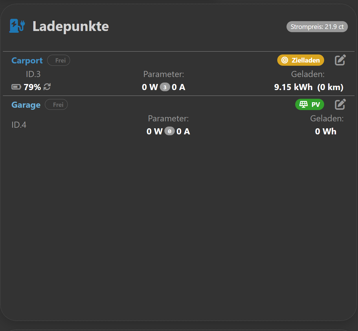

Was hältst du davon das bei den Ladepunkte noch die Reichweite der BEV und der eingestellt Ladepreis (bei Preisbasiertemladen) da steht ?
Genügend Platz wäre ja :-D

Meth hat geschrieben: Sa Feb 17, 2024 1:00 pm Sehr toll ja !
Haben wir schon, wenn die LP nicht auf "kompakte Liste" gestellt sind.

Thomas aus W hat geschrieben: Sa Feb 17, 2024 7:49 pm
bye
TW
Ja dann ist es aber wieder 2 Kacheln breit bei 2 Autos :-D
Und ich denke selbst in der Kompakt Version wäre noch genügend platz .
Und im Reiter Speicher könnte da mal alle Speicher anzeigen sowie das neue Zählerfeld ?
2 x 15 kWh BMZ Hyperion
1 oWb 2.0 im Hauptverteiler

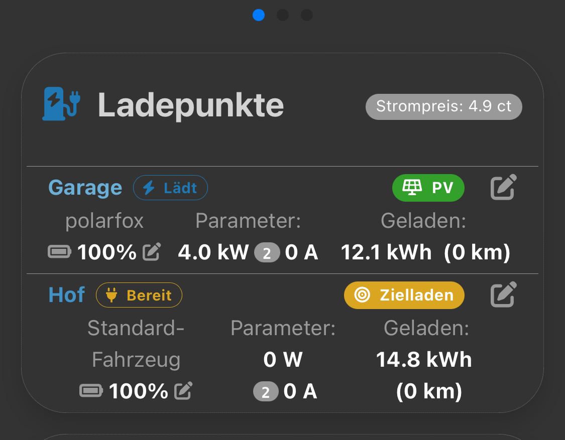

Naja, je nach Bildschirm des Gerätes ist halt nicht viel Platz in der Ladepunktliste. Hier z. B. auf meinem IPhone:

Beitrag von ID4U »
In der kompakten Ladepunkliste wird bei den geladenen Kilometern immer (0 km) angezeigt. Das ist meines Wissens aber schon länger so. In der normalen Ladepunktanzeige sind die geladenen Kilometer hingegen ok.

ID4U hat geschrieben: So Feb 18, 2024 9:16 am In der normalen Ladepunktanzeige sind die geladenen Kilometer hingegen ok.
Das ist unterschiedlich.
Im Standard-Theme werden die geladenen km zurück gesetzt, wenn der Lademodus sich ändert, die Ladeleistung aber nicht. Und beim Tageswechsel ist es womöglich genau so. Wenn die Daten also schon falsch aus dem Backend kommen kann electron da auch nichts dran ändern...
