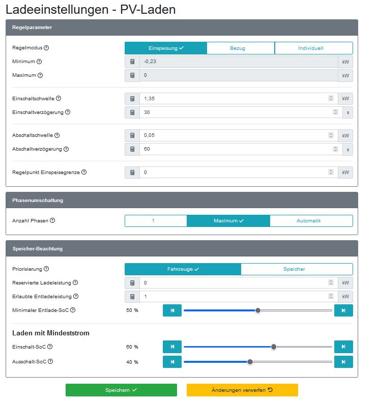

Die Werte kommen auch an, aber das PV-Laden startet nicht. In der Version 1.9 hat es in der Form noch funktioniert. Einstellung PV-Laden: Auto und Lade Profil: Da ich technisch nicht so tief drin bin, meine Frage, warum PV-Laden nicht startet, mache ich etwas falsch oder muss ich noch andere Werte angeben?

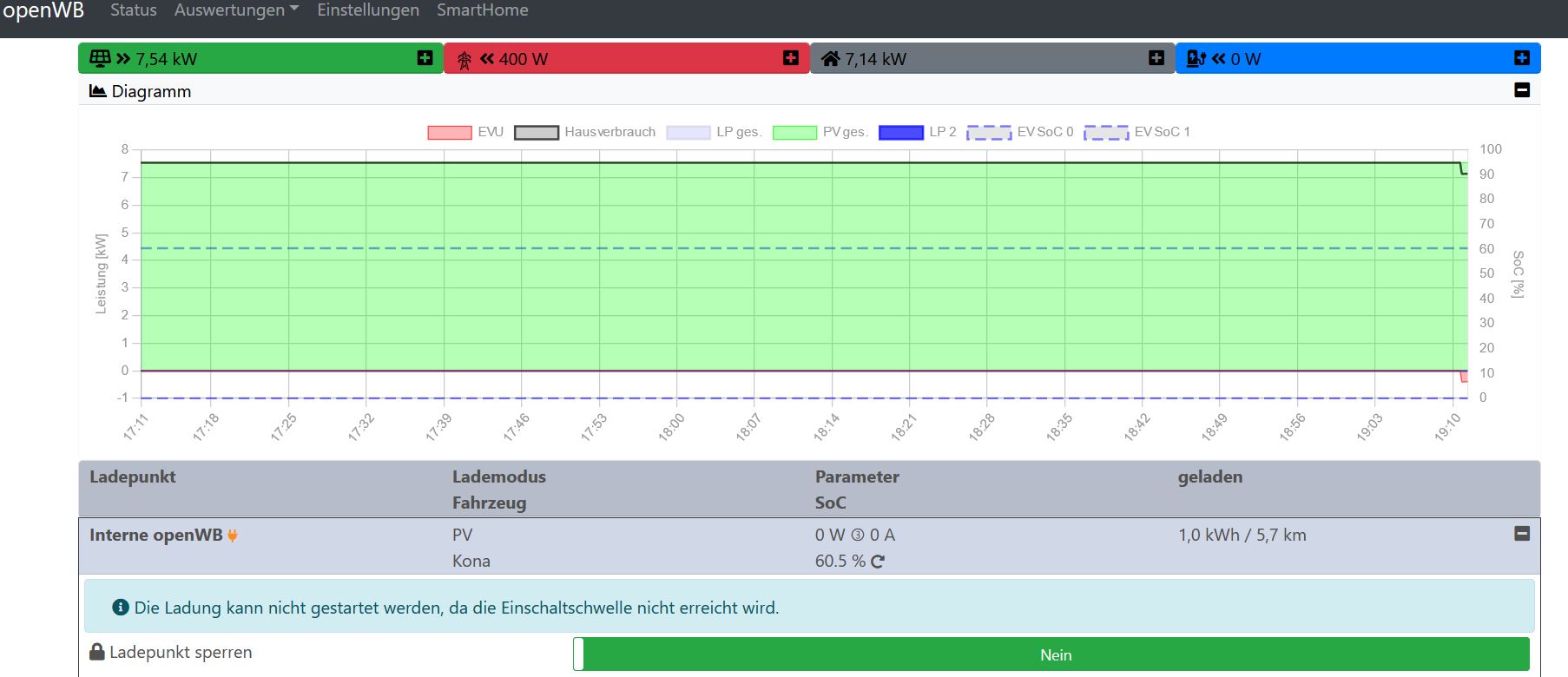

losgelöst ob dein Setup passt - in der Mainlog steht ja das PV Einschaltschwelle nicht erreicht wird
wie auch 400Watt(Bezug) fest und 1.35kW Einschaltschwelle
aber da der Einspeisewert ja eh fest ist kannst du er Box ja einfach mal einen hohen Wert schicken
frage mich natürlich wie das unter 1.9 mit 400W Bezug funktioniert haben soll - an der Logic PV Überschuss hat sich ja nix geändert
2024-02-24 20:04:30,512 - {control.chargepoint.chargepoint:277} - {INFO:MainThread} - LP 2: Die Ladung kann nicht gestartet werden, da die Einschaltschwelle nicht erreicht wird.Code: Alles auswählen

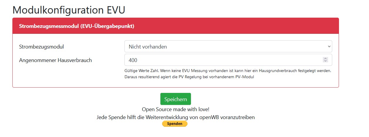

Kannst du mir sagen, wo mein Denkfehler liegt. Über die PV kommen 7,5 kW, der Hausverbrauch liegt bei 400 Watt, da sollte die Einschaltschwelle mit 1,35 kW doch überwunden sein. Muss ich die Werte anders verteilen? In der 1.9 war der Wert (400 Watt) unter „Modulkonfiguration EVU“ auch so vorgegeben, wenn keine EVU-Messung vorhanden ist, die habe ich dann auch so belassen. „aber da der Einspeisewert ja eh fest ist kannst du er Box ja einfach mal einen hohen Wert schicken“

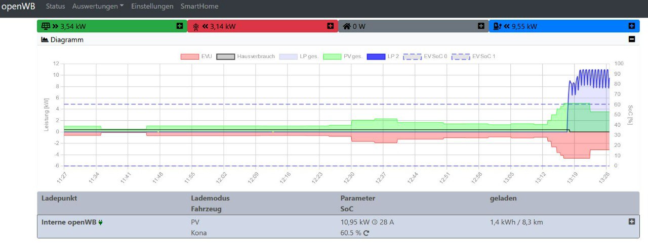

Wenn ich (openWB/set/counter/0/get/power) mit -7500 (Einspeisung) + 400 W (Bezug fest) beschicke startet das PV-Laden.
Jedoch lädt er mehr als die PV Anlage erzeugt, außerdem schwankt die Ladung zwischen 7 und 11 kW hin und her im Zickzack. Muss (..0/get/power) um den Ladewert angepasst werden? Ich nutze MQTT-Zähler und MQTT-Wechselrichter und sende alle 5 Minuten PV-Ertrag, PV-Gesamtwert, Gesamt-Bezug und Gesamt-Lieferung. Power wird wie oben beschrieben errechnet.

Genauso mache ich es, alles in einem Batch. PV Erzeugung - (angenommener) Hausverbrauch an ..0/get/power alle 5 Minuten und dann lädt er jedoch mehr als die Differenz, konstant zwischen 11 und 7 kW. In der 1.9 war es kein Problem, da habe ich nur
