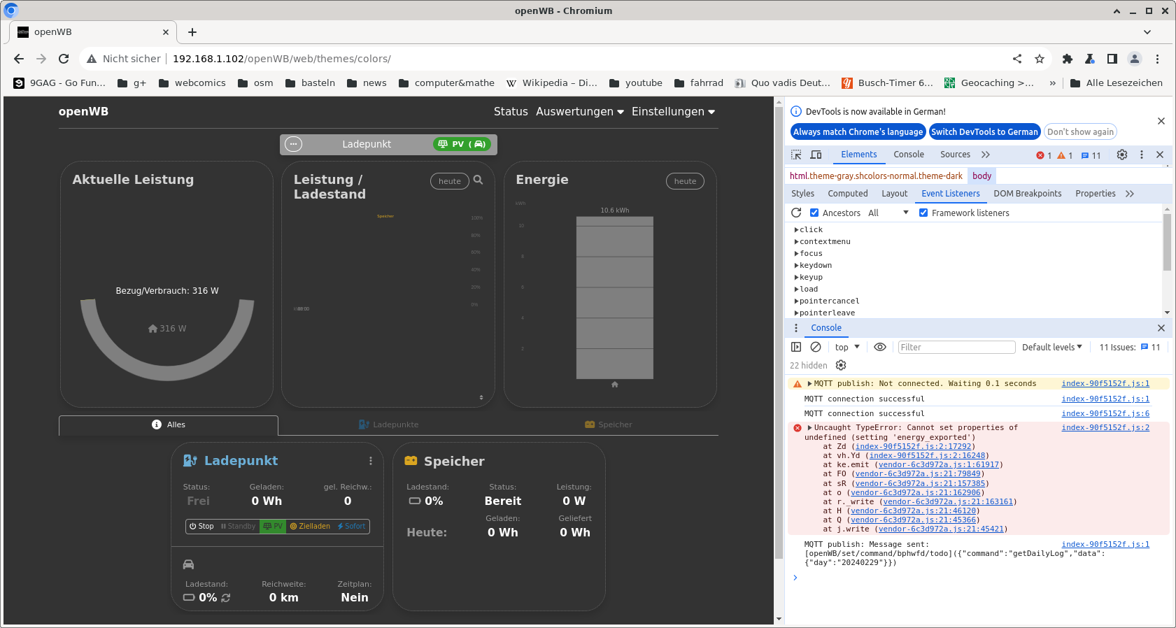

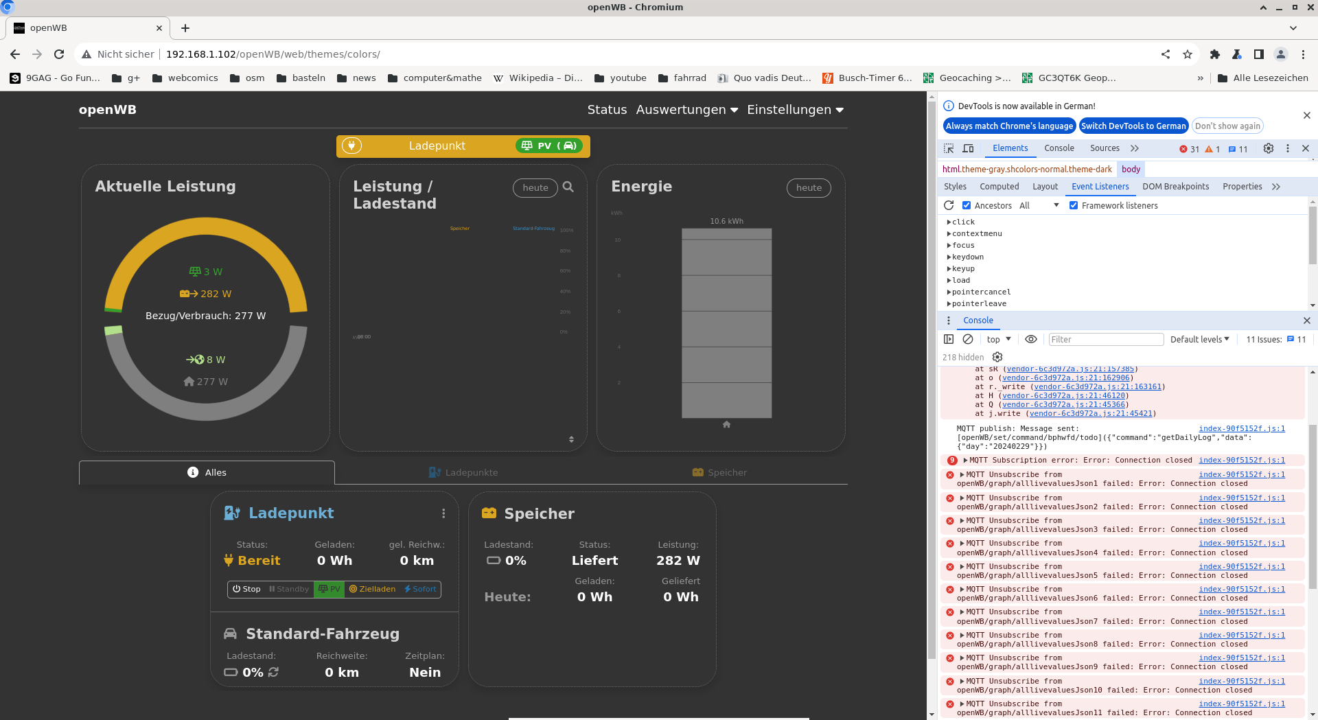

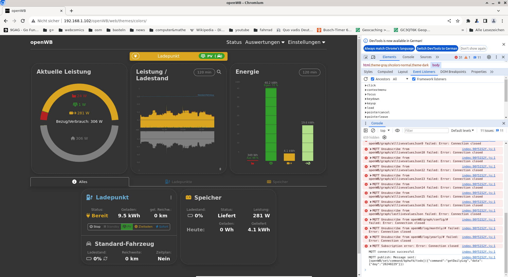

zut hat geschrieben: Mi Feb 28, 2024 10:39 am Ich kann seit etwa Mitte Februar kein color-Theme mehr nutzen. Der Hausverbrauch ist sofort da, der Live-Graph kommt hin und wieder (gerade nicht) mit mehreren Minuten Verzögerung, Das Smarhome kommt nie. Für mich ist colors leider gerade nicht nutzbar. Ich habe aber auch keine Ahnung, wo ich ansetzen soll, um zur Klärung beizutragen. Falls ich was messen oder nachsehen kann? Ich habe ssh-Zugang zur WB.
Fall es hilft: In Chromium habe ich eine Fehlermeldung:
wenn die Speicherleistung erscheint, kommen noch ein paar mehr:
und wenn dann alles bis auf den Tagesschrieb da ist, sieht die Konsole so aus:

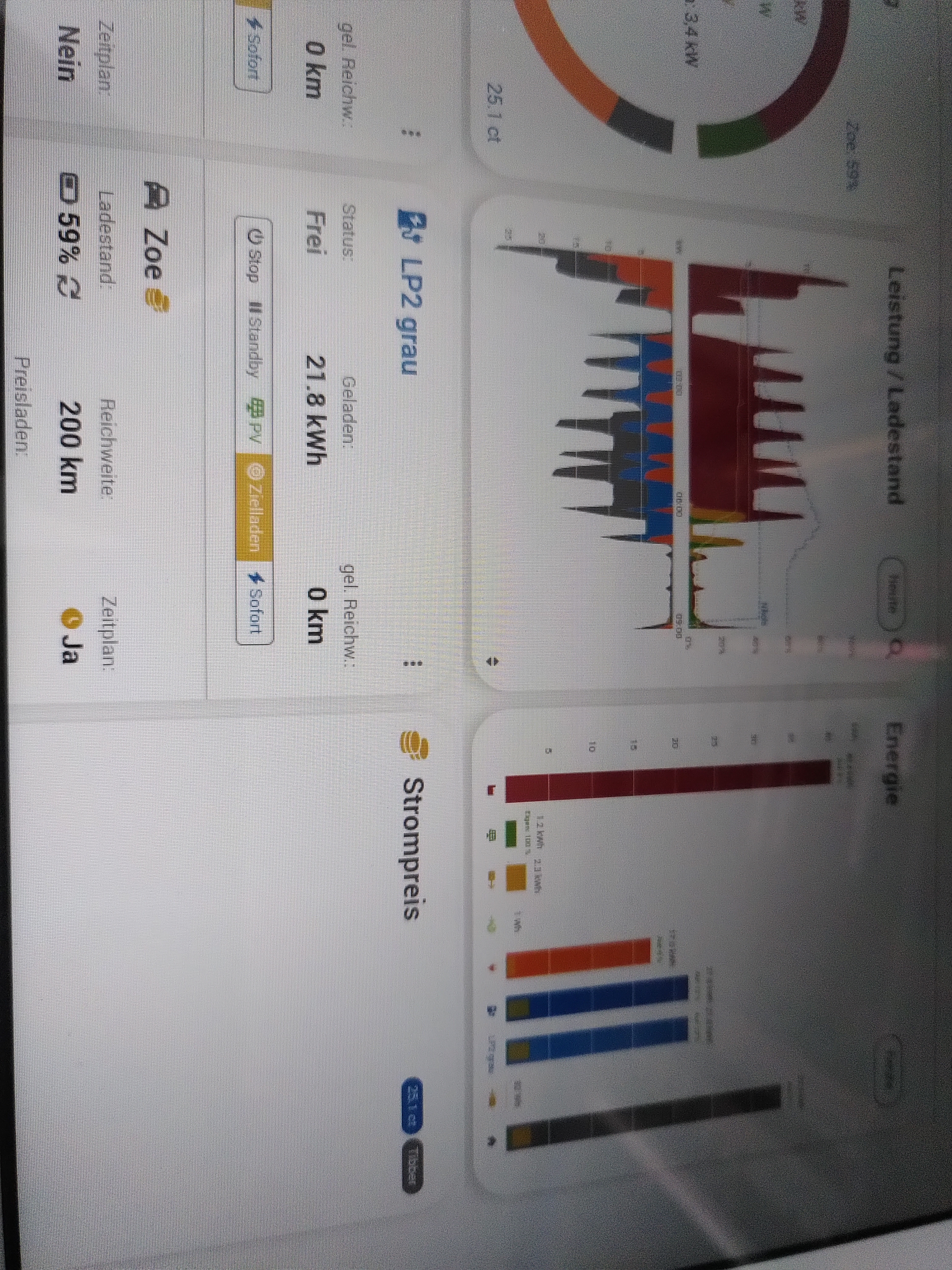

Ausgerechnet heute (wo mein dynamischer Strompreis aktiv wurde) zeigt das Colors-Theme auf meinem Tablet (Samsung SM-T561) die Strompreise nicht mehr an.
(7.76 MiB) Noch nie heruntergeladen
Reload der Seite, Neustart des Browers (Chrome) und auch des Tablets haben nicht geholfen...
auf allen anderen Geräten geht es, aber das Tablet sollt die zentrale Info für die Familie werden...

Möglicherweise eine zu alte Browser-Version? Könnte sein, dass sie modernere HTML- oder CSS-Features nicht unterstützt.

electron hat geschrieben: Fr Mär 01, 2024 9:33 am Möglicherweise eine zu alte Browser-Version?
Dass will ich gar nicht ausschließen, aber warum hat es dann 2 Wochen bis gestern funktioniert, inklusive dem Update von von vorgestern? Hast Du da denn was am Preis-Chart geändert, was in dieser Hinsicht problematisch sein könnte?

Ja, ich habe das Layout teilweise auf CSS Grid umgestellt. Das wird von Chrome seit Version 57 (2017) unterstützt.
Möglicherweise unterstützt Dein Browser das noch nicht, oder vielleicht nur einzelne Features die noch etwas neuer sind.
Wenn Du herausfinden kannst, welche Chrome-Version Du hast, kann ich da etwas genauer reinschauen.

electron hat geschrieben: Fr Mär 01, 2024 10:11 am welche Chrome-Version Du hast
81.0.4044.138
Aber das colors-Theme ist nicht das einzige Problem. Genau genommen geht außer den Hauptansichten gar nichts mehr. Einstellungen, Status, Logs... alles tot :(
