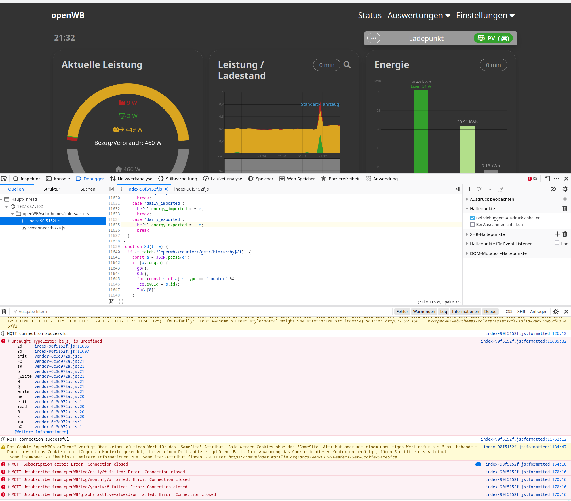

zut hat geschrieben: Fr Mär 01, 2024 2:09 pm Also bei mir funktioniert es unter allen Browsern, die ich habe, nicht.
DuckDuckGo auf Android 13 (5.190.0)
Firefox auf Android (123.0)
Firefox auf Ubuntu 23.10 (123.0)
Firefox auf Ubuntu 22.04 LTS
Chromium auf Ubuntu 23.10 (Version 122.0.6261.94 (Offizieller Build) snap (64-Bit))

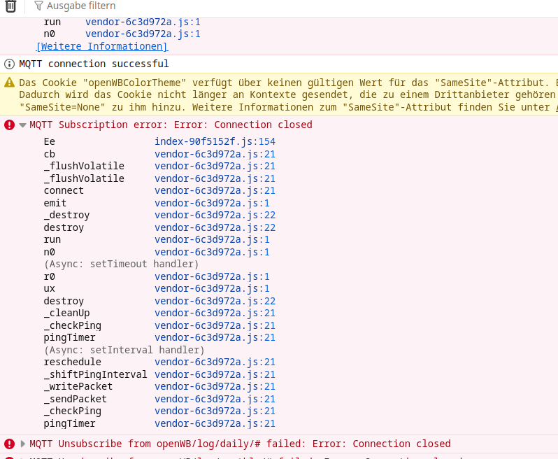

electron hat geschrieben: Fr Mär 01, 2024 4:13 pm Deine Probleme scheinen aber an der MQTT-Kommunikation zu legen, den Console-Outputs nach zu urteilen, die Du geschickt hattest. Ich glaube nicht, dass das an der Browserversion liegt.
Ich würde eher ein Problem auf der Serverseite vermuten.
Möglich. Unter /var/log/moquitto_local.log findet sich auch bei jedem Neustart die Meldung
1709324763: Error creating bridge: Broken pipe.
DIe Epoch Time passt mit dem Zeitpunkt des Reboots. Sonst zunächst nichts Auffälliges.
Ich habe mal die OpenWB-Cloud gelöscht und wieder angelegt - kein Unterschied. Was mir auf dem aktuellen Master () unter Firefox aus der Konsole fällt:
Ein TypeError, danach MQTT connection successful.
Wenn man etwas Wartet kommt der Fehler, daß die Verbindung geschlossen ist. Nach dem Schließen der MQTT-Verbindung nach den Fehlern ist in den Diagrammen etwas mehr zu sehen. Aber wie kann es sein, daß die Verbindung geschlossen wird? Was kann da auf meinem System falsch laufen?
Hier die entsprechende Quelle des Fehlers:
Client und Broker befinden sich übrigens auf derselben Box (Kaufmodell)

Eigentlich hält MQTT die Verbindung zwischen Deinem Browser und dem Broker offen, solange beide erreichbar sind. Nur wenn die App im Browser für einen längeren Zeitraum nicht erreichbar ist (wenn z.B. das Fenster versteckt ist oder ein anderer Tab angezeigt wird) kann es passieren, dass die Websocket-Verbindung geschlossen wird. Wobei das in den letzten Versionen des Colors Themes eigentlich erkannt werden sollte und die Verbindung automatisch wieder hergestellt wird.
zut hat geschrieben: Fr Mär 01, 2024 8:40 pm Wenn man etwas Wartet kommt der Fehler, daß die Verbindung geschlossen ist. Nach dem Schließen der MQTT-Verbindung nach den Fehlern ist in den Diagrammen etwas mehr zu sehen. Aber wie kann es sein, daß die Verbindung geschlossen wird? Was kann da auf meinem System falsch laufen?

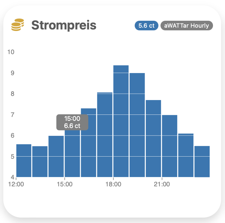

Mouseover für Strompreis:
Screenshot 2024-03-02 at 12.32.36.png (54.32 KiB) 1228 mal betrachtet
Meth hat geschrieben: Sa Feb 17, 2024 7:19 am Von mir auch ein Dankeschön an dich !
Danke für das tolle Theme !
Eine Sache hätte ich in dem neuen Reiter Strompreis .
Wäre es Technisch möglich ein Mouseover einzubauen das den Tatsächlichen Strompreis anzeigt ?!
Denn wie der Preis genau ist Sieht man nicht genau heraus aus der Darstellung finde ich :-D
