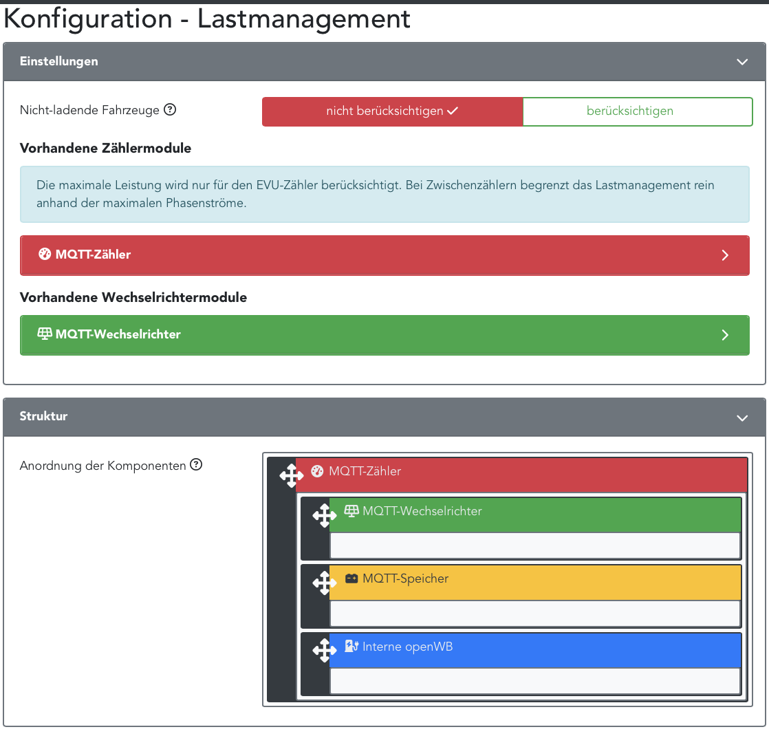

Folgende Konfiguration habe ich bei mir.
EVU, Speicher und PV werden per MQTT an die Wallbox übergeben.
Das Energymeter für den Speicher hängt vor der Wallbox, die Wallbox kann also nicht aus dem Speicher geladen werden.
Unter Version 1.9 funktionierte das alles ohne Probleme, da das Überschussladen einfach nur über den EVU Überschuss geladen wurden.
In der jetzigen Konfiguration habe ich noch irgendeinen Fehler, da bei PV Laden das Laden nicht gestoppt wird, obwohl der Bezug den eingestellten Wert schon deutlich überschritten hat.
Die Werte des Speichers möchte ich nur mit in der openWB haben, da diese ja dann auch direkt die Verteilung der Energieflüsse berechnet.
Hat hier jemand eine Idee wo mein Fehler liegen könnte?

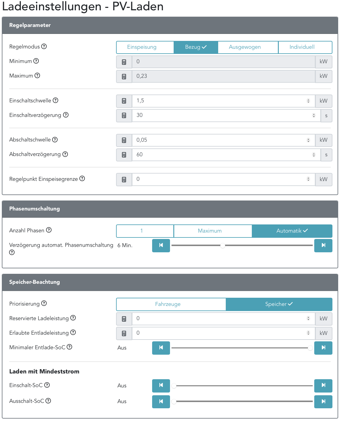

Meine Konfiguration sieht so aus.
Bildschirmfoto 2024-03-01 um 19.48.43.png (174.28 KiB) 545 mal betrachtet
Bildschirmfoto 2024-03-01 um 19.53.24.png (111.72 KiB) 545 mal betrachtet
Das PV Laden startet auch direkt, auch wenn ich abends auf PV Laden umschalte direkt, obwohl keinerlei Überschuss vorhanden ist.
Die Grundsätzliche Regelung des Ladestroms und die Phasenumschaltung tagsüber funktioniert.

Hat sich erstmal erledigt. Bei mir war der minimale Dauerstrom aktiviert. Ich schaue morgen mal ob es jetzt läuft wie es soll.

Ich wollte heute Nachmittag noch den Überschuss in den Akku vom Auto laden. Ging auch per Regelung bis auf 6A runter, hat dann aber nicht abgeschaltet und munter weiter bei 6A den Hausakku entladen.
Der MinStrom steht bei mir auf 0A.
Gerade noch mal auf PV Laden von Stop umgestellt. Die Ladung startet auch gegen 23:18. 🤦‍♂️
Ich weiß der Fehler sitzt vor dem Bildschirm, … vielleicht habt ihr trotzdem einen Hinweis, wo ich in dem Unmengen an Einstellungen noch suchen kann oder was falsch gemacht habe.
BMW i4, Mini Cooper SE, 8 kWp Dach (KSEM | Plenticore WR | BYD HVS) + 5-6 kWp Carport (in der Projektierung) openWB 2 Duo Software 2.1.7 Beta
Beiträge: 4921
Has thanked: 63 times
Been thanked: 333 times
Re: PV Überschussladen schaltet nicht ab NUTZERFEHLER
Wenn im PV-Modus der Akku leer wird, hilft ein Mindest-SoC bis zu dem der Akku entladen werden darf. Oder auch ein Maximal-Strom, der aus dem Akku entnommen zur Überbrückung von Wolkenpausen werden darf. Hintergrund ist, dass der Hausakku immer versucht, den EVU-Punkt auf 0 zu halten. Und da schaut auch die Regelung der openWB drauf und stellt keinen Bezug fest und stoppt somit die Ladung nicht. Du kannst aber auch den Regelpunkt auf leichte Einspeisung stellen - also soviel, wie der Hausspeicher nie entnehmen würde.

Gero hat geschrieben: Di Mär 05, 2024 8:09 am Wenn im PV-Modus der Akku leer wird, hilft ein Mindest-SoC bis zu dem der Akku entladen werden darf. Oder auch ein Maximal-Strom, der aus dem Akku entnommen zur Überbrückung von Wolkenpausen werden darf. Hintergrund ist, dass der Hausakku immer versucht, den EVU-Punkt auf 0 zu halten. Und da schaut auch die Regelung der openWB drauf und stellt keinen Bezug fest und stoppt somit die Ladung nicht. Du kannst aber auch den Regelpunkt auf leichte Einspeisung stellen - also soviel, wie der Hausspeicher nie entnehmen würde.
Bist Du sicher, dass es so läuft? Ich habe weder einen Mindest-SoC eingestellt noch einen Maximal-Strom aus der Batterie. Und sobald im PV-Laden-Modus eine Wolke kommt und die PV-Leistung einbricht, entlädt sich ja der Hausakku bei bestehender Ladeleistung. Und bei mir startet dann Ausschaltverzögerung. Anders ausgedrückt: bei mir wird auch eine Batterieentladung als „Bezug“ gewertet und die Ladung dann ausgeschaltet.
Beiträge: 4921
