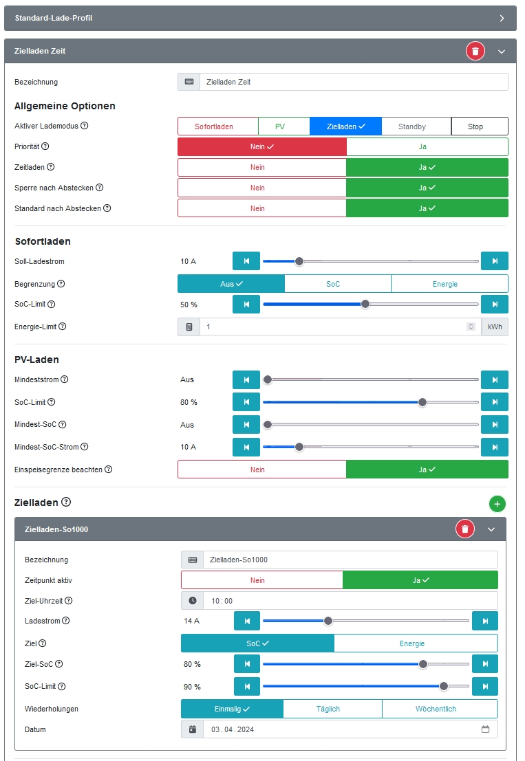

Ich hatte eingestellt, daß mit PV-Überschuss geladen wird, falls das nicht reicht soll mit Sofortladen geladen werden um den gewünschten Fahrzeugladezustand zur eingestellten Zeit zu erreichen.
Die Konfiguration:

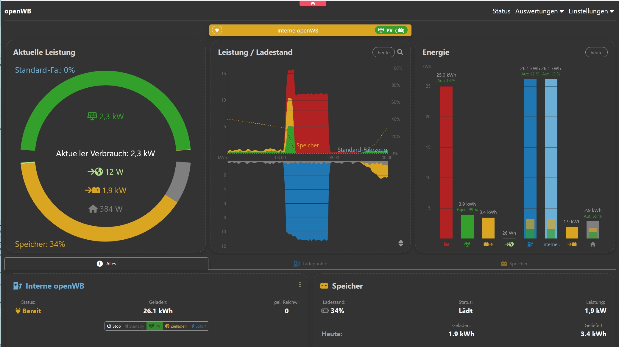

Und das Ergebnis:
(450.47 KiB) Noch nie heruntergeladen
Zum Ergebnis-Bild ist zu sagen, daß dort zwar jetzt PV-Laden eingestellt ist, zuvor aber Zielladen
Wieso fängt das Laden mit voller Kraft 4 Stunden zu früh an ?
Außerdem wird da ein angeblicher PV-Anteil Nachts um 03:00 angezeigt - grün ist doch der PV-Anteil, oder ? Ansonsten stimmen die Anzeigen wenn PV-Strom zur Verfügung steht mit den Werten die ich von der Solaranlage bekomme überein.

Die Konfiguration:
Und das Ergebnis:

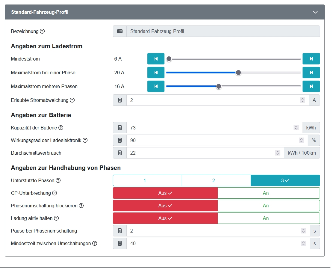

Welches Fahrzeug wird geladen, welche Akkugröße hast Du konfiguriert?
Fürs Zielladen wird die benötigte Energiemenge (und damit die noch notwendige Ladedauer, und der Startzeitpunkt fürs Zielladen) über die konfigurierte Akkugröße ermittelt. Ggf. ist der Akku größer konfiguriert als er tatsächlich ist? Das könnte erklären warum zu früh mit dem Laden begonnen wurde.

Du hast ein einmaliges Ziel von 80% SoC, zum 3.4.2024 um 10:00 Uhr eingestellt, da können wir noch gar nicht sagen, ob das funktionieren (wird).
Der Modus muss aber auch auf Zielladen stehen, mit Überschuss wird dann immer geladen, wenn das SoC-Limit noch nicht erreicht ist.
Du brauchst aber auf jeden Fall den SoC vom Fahrzeug, da der auf 0% steht, scheint das nicht der Fall zu sein (Falls Du überhaupt das Standard-Fahrzeug benutzt, wie im Screenshot...)

Geladen wird ein Mustang Mach E, Nutzbare Akkugröße 73 kWh.
Das ist auch konfiguriert.

Dein Zielladen-Profil aus dem Screenshot steht auf:
Einmalig 03.04.2024 10:00 Uhr
Bei mir liegt das noch in der Zukunft...
Im Screenshot aus dem Colors-Theme ist ganz oben links das Standard-Fahrzeug mit 0% ausgewählt, wenn Du das nutzt, hat es kein SoC Modul konfiguriert oder Dein Akku im Auto steht auf 0%, dann hast Du aber bald ein ganz anderes Problem. ;)
Wenn Du letztendlich PV-Laden ausgewählt hast, ist aber auch egal, was bei Zielladen eingestellt ist, weil dann läuft ja PV-Laden.

Was sind die relevanten Einstellungen ? Die Einstellungen des Ziellade-Profils hatte ich ja schon als Screenshot hier drin.

Und das Standard-Theme hätte hier nicht funktioniert, das zeigt immer nur die letzten 2 Stunden im Diagramm. Falls sich das irgendwo ändern lässt hab ich's noch nicht gefunden, dann bitte ich um einen Hinweis dazu.
