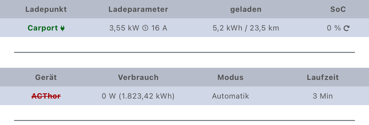

Hi zusammen,
ich war jetzt ewig nicht in den Einstellungen der OpenWB. Jetzt mal wieder reingeschaut. Da wird nun leider beim Thor nicht der Tagesverbrauch angezeigt, sondern der Gesamtverbrauch. Hat jemand eine Idee wie ich das wieder rückgängig mache? Mir ist zunächst nichts dazu aufgefallen.
Danke und VG
Nils

hat niemand eine Idee?

Ah du hast 1.9.
Wahrscheinlich ein Eintrag im Daily log ungültig.
Schau mal hier.
viewtopic.php?t=1544&start=20
