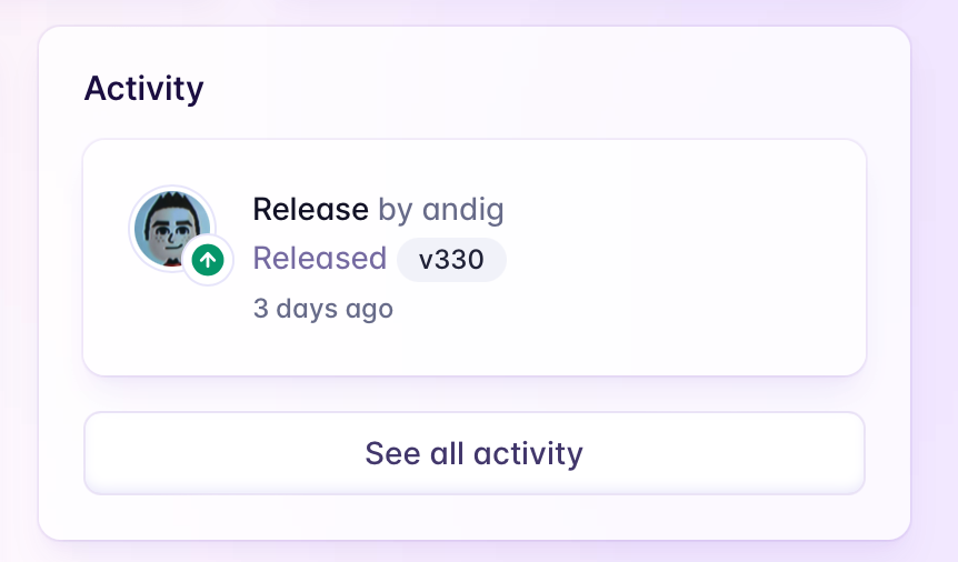

Die erste Meldung ist viewtopic.php?p=104123#p104123, also heute 14:00 Uhr. Die Fehlermeldung bedeutet, dass keine Verbindung zum Clouddienst zu stande kommt.
Unser letztes Serverdeployment war vor 3 Tagen. Daran kann es also nicht liegen. Unser Hoster scheint grad eine Störung zu haben: https://status.flyio.net
Ich kann mit lokalem Client allerdings aktuell zugreifen. Könnt ihr es bitte nochmal probieren?
PS.: Danke übrigens, dass ihr Bescheid gesagt habt: https://github.com/evcc-io/evcc/issues/12697. Die Mails von OpenWB bekomme ich leider aus irgendeinem Grund nicht...
- Screenshot 2024-03-05 at 22.50.34.png (79.57 KiB) 2446 mal betrachtet
