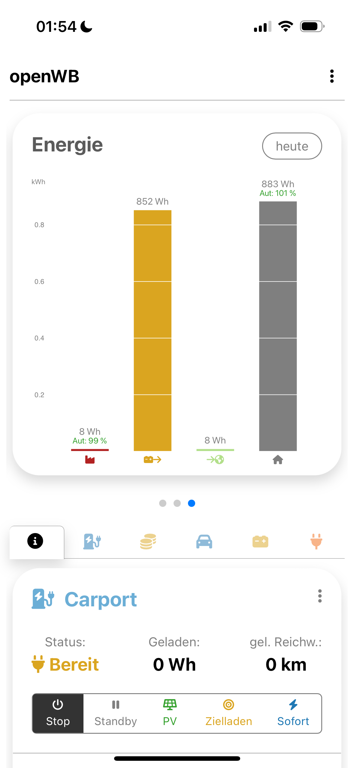

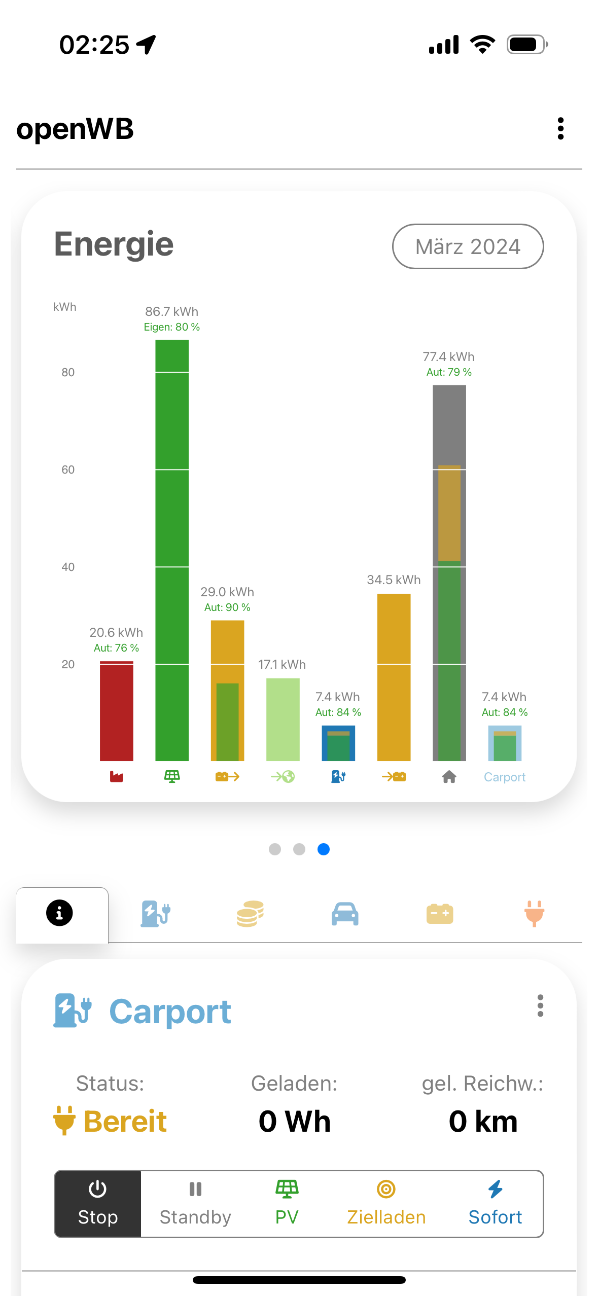

Hallo electron,
In der aktuellen Master 2024-03-05 12:38:55 +0100 [8bfd77591] ist mir aufgefallen, dass sich im rechten Diagramm früh vor dem PV Einsatz der Autarkiebalken beim Hausverbrauch in orange nicht zeigt. Des Weiteren wird der Autarkiewert mit 101% angegeben. Autarkiewerte mit über 100% sind mir auch gestern beim PV Laden aufgefallen. Da habe ich gern mal 102% und der Autarkiebalken fürs laden wandert dann auch über den eigentlichen Balken vom Ladepunkt hinaus.
In der Auswertung historischer Tage habe ich unter PV Ertrag keine Wert bei Eigenverbrauch und bei der Speicherentladung einen kleinen Aut. Balken der nicht zum Wert passt. Des Weiteren erscheint auch der Ladepunkt 2x.
In der Monatsauswertung wird der grüne Aut. Balken fürs Speicherladen bei rund 60% illustriert. Numerisch werden 90% Aut. angezeigt. Abgesehen davon wurde der Speicher im März jedoch ausschließlich über PV geladen und müsste demnach eigentlich bei annähernd 100% liegen.
Was brauchst du von mir zur Fehlersuche? Sollten sich die Aut. Werte durch Überschneidungen der Daten ergeben, könntest du dann zumindest den Aut. Wert bei 100% deckeln? Oder macht das an anderer Stelle Probleme?

Hallo Kai,
danke für das Feedback. Ich schau mir das am Wochenende an. Die 102% Autarkie habe ich hier in den letzten paar Tagen auch beobachtet. Der Monatsgraph ist schon korrigiert, aber die Änderung wurde noch nicht in den Master integriert.
kai9555 hat geschrieben: Do Mär 07, 2024 1:05 am Hallo electron,
