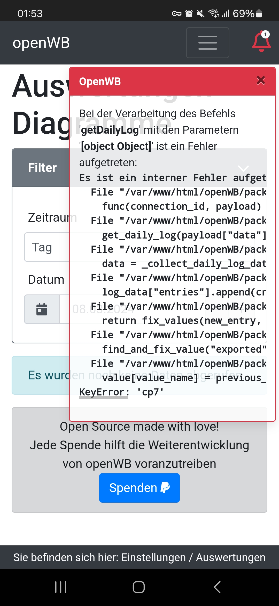

Habe seit dem letzten Update keine Energie und Verbrauchszählung mehr.
Bzw der mittlere graph zeigt garnichts mehr an und
Die Statistik also der rechts ist mit Werten eingefroren
Hat das noch wer ?
Und dieser Fehler kommt wenn man auf Auswertung /
Diagramme geht
(643.65 KiB) Noch nie heruntergeladen

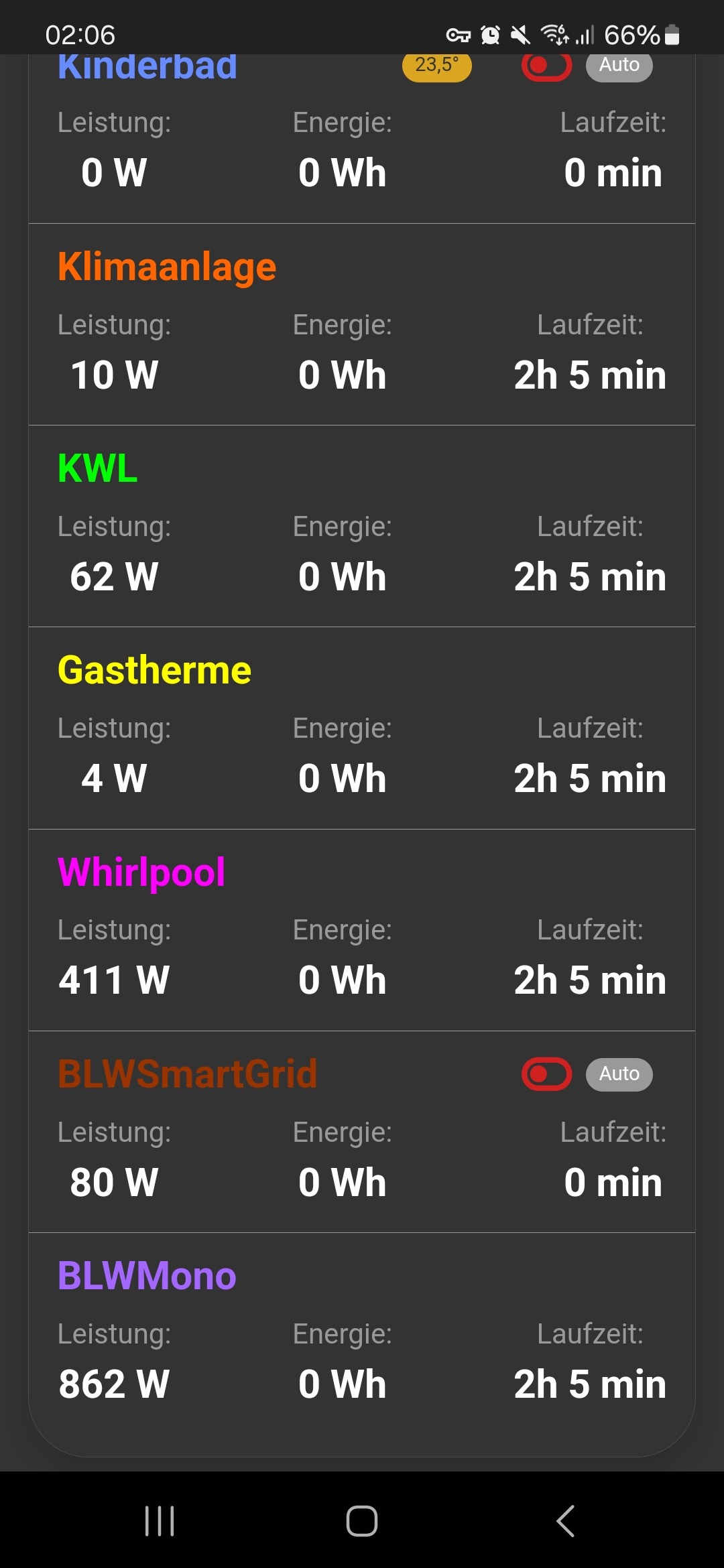

Unter Smarthome geht die enegie Zählung auch nicht mehr
Die anzeigte des aktuellen verbrauchs schon
Siehe Bild
(359.38 KiB) Noch nie heruntergeladen

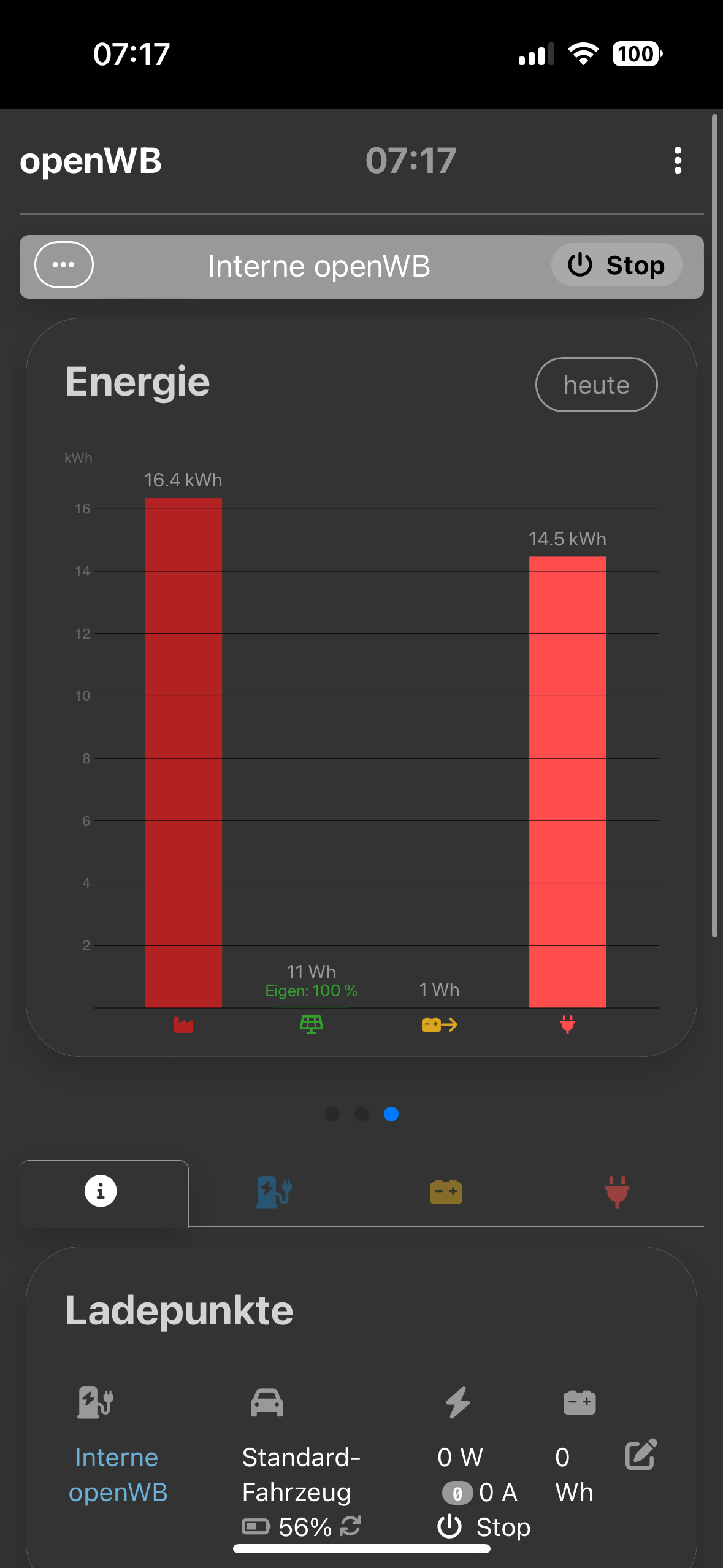

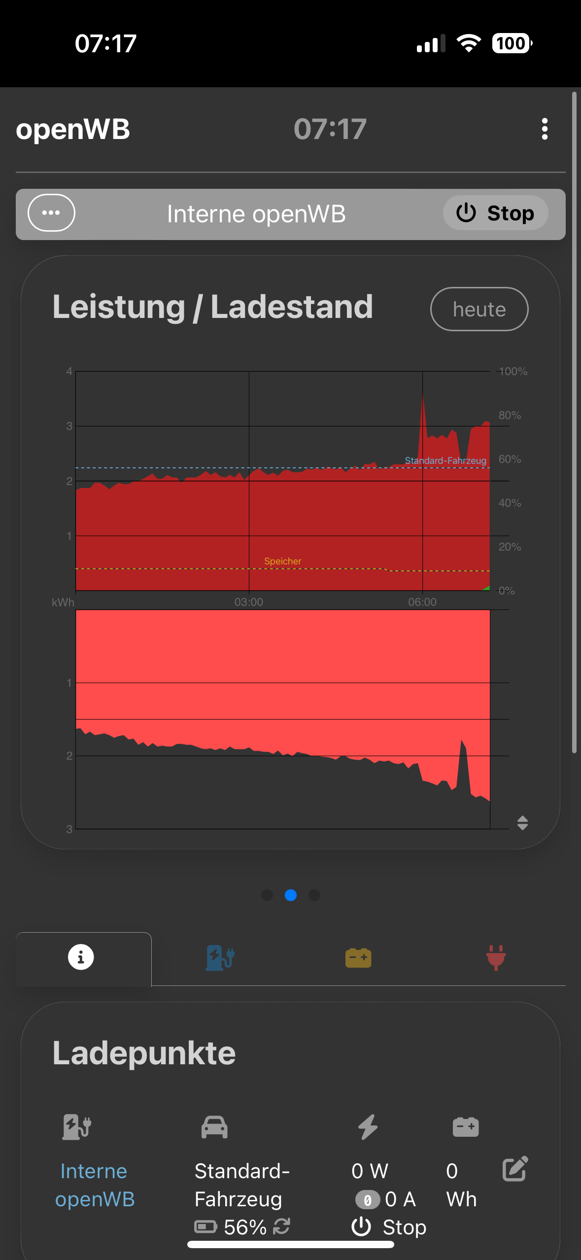

electron hat geschrieben: Do Mär 07, 2024 5:58 pm Hm, ohne weitere Informationen ist das schwer zu analysieren. Ich habe das gerade nochmal hier mit der neuesten Master-Version ausprobiert, und bei mir werden Energie-Werte angezeigt. Könntest Du mal einen Screenshot der oberen drei Graphen posten? Vielleicht gibt das ja Hinweise.

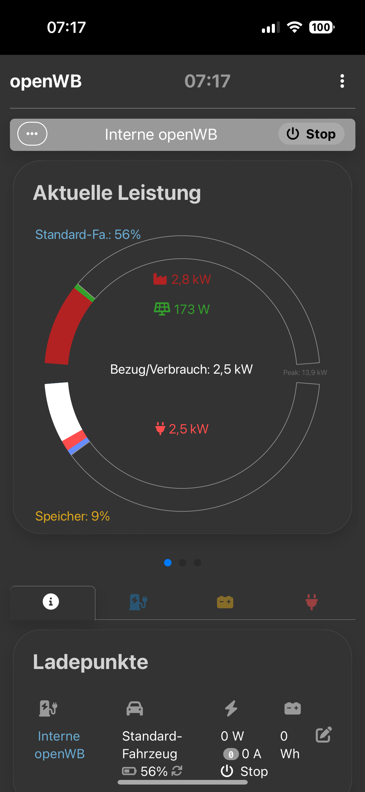

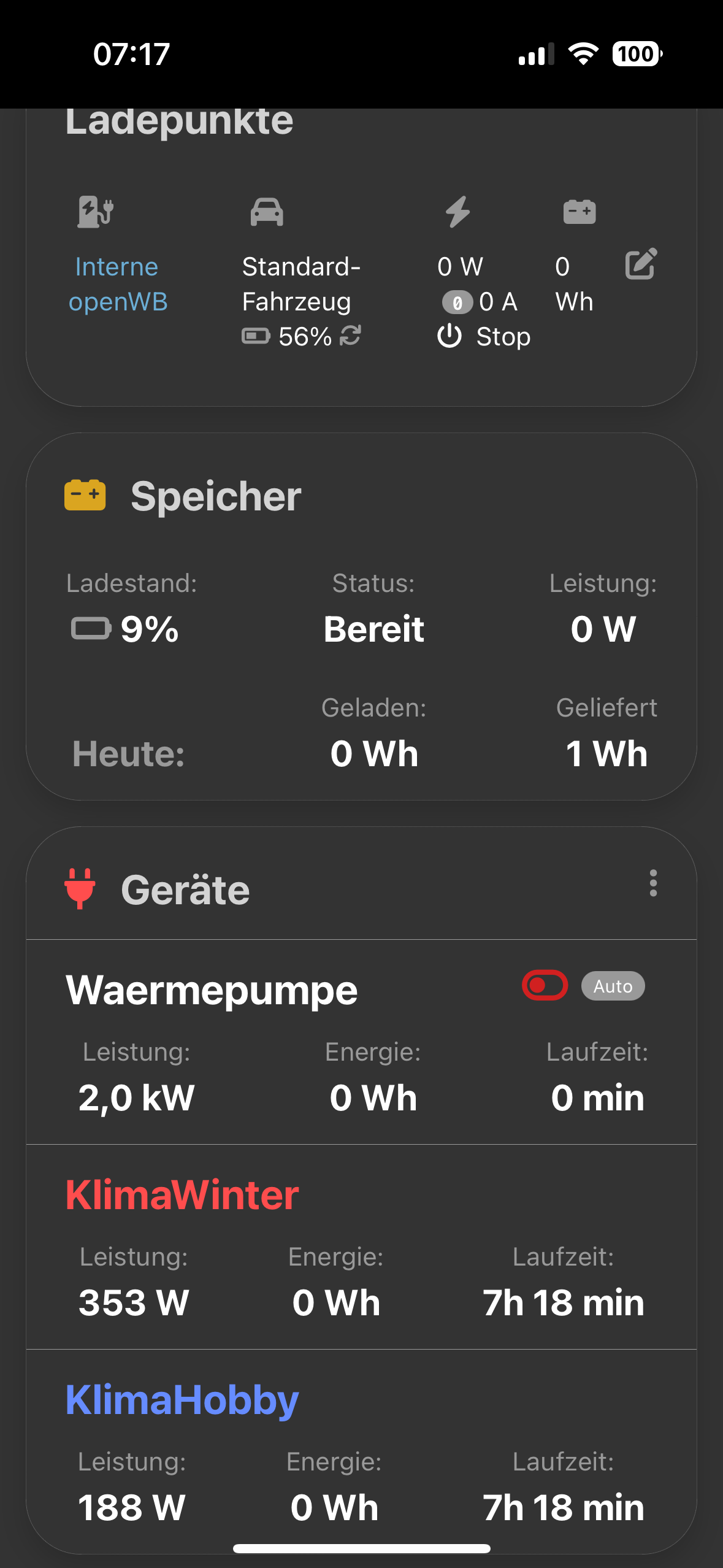

Foxhead27 hat geschrieben: Do Mär 07, 2024 2:09 pm
electron hat geschrieben: Mi Mär 06, 2024 6:38 pm Dann sollten eigentlich korrekte Werte angezeigt werden
habe eben sogar mal die komplette OpenWB zurückgesetzt und neu eingerichtete. Leider bleibt das Problem mit der Tagesenergieanzeige.... Der mittlere Graph steht weiterhin auf "heute" und sonst werden die Werte ja korrekt ausgewertet.
Als Zähler sind es zweimal Shellys und einmal ein SDM630.
Sieht wie folgt bei mir aus.
(202.07 KiB) Noch nie heruntergeladen
(190.48 KiB) Noch nie heruntergeladen
(165.6 KiB) Noch nie heruntergeladen
(216.41 KiB) Noch nie heruntergeladen

Das sieht eigentlich alles ok aus.
Falls Du einen Desktop-Browser mit Developer tools hast, könnten wir noch die Kontrollausgaben in der Browser-Konsole anschauen.
Dazu müsstest Du in den Theme-Settings den "Debug-Mode" einschalten und dann in die Browser-Console gehen.
Dort gibt es dann einen Abschnitt "Usage Details", in dem die Werte für das Display angezeigt werden. Es müsste dort unter "Geräte" einen positiven Wert für die Energie haben, ebenso bei den einzelnen Geräten.
Siehe Screenshot:

Das sieht nach einem Fehler in der Wallbox selber aus, vielleicht mal neu starten?
Die fehlenden Verbrauchswerte für die Geräte sind eine Konsequenz, weil der Verbrauch aus den Grahpdaten errechnet wird und die nicht geliefert werden.

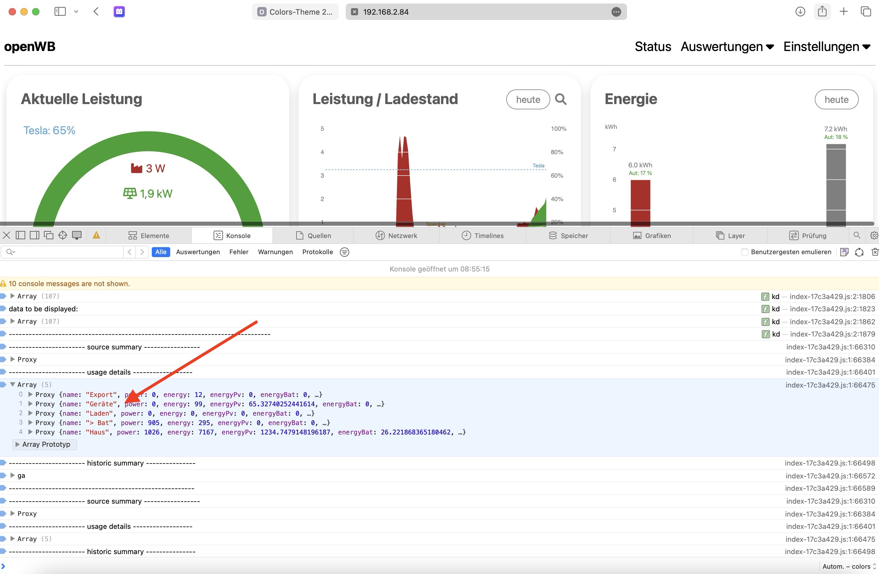

kai9555
Beiträge: 564
Has thanked: 37 times
Been thanked: 27 times
Re: Colors-Theme 2.0
Beitrag von kai9555 »
Foxhead27 hat geschrieben: Fr Mär 08, 2024 7:53 am
electron hat geschrieben: Fr Mär 08, 2024 6:51 am Das sieht eigentlich alles ok aus.
Siehe Screenshot:
Foxhead27 hat geschrieben: Fr Mär 08, 2024 6:20 am
kann das leider in der Konsole nicht finde. kannst du mir da noch nen Tipp geben?
(591.99 KiB) Noch nie heruntergeladen

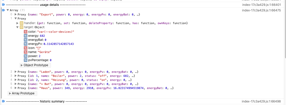

electron
Beiträge: 1185
Been thanked: 133 times
Beitrag von electron »
Hast Du den Debug-Modus eingeschaltet? Dann sollte da eigentlich mehr angezeigt werden.
Screenshot 2024-03-08 at 09.18.10.png (67.93 KiB) 761 mal betrachtet

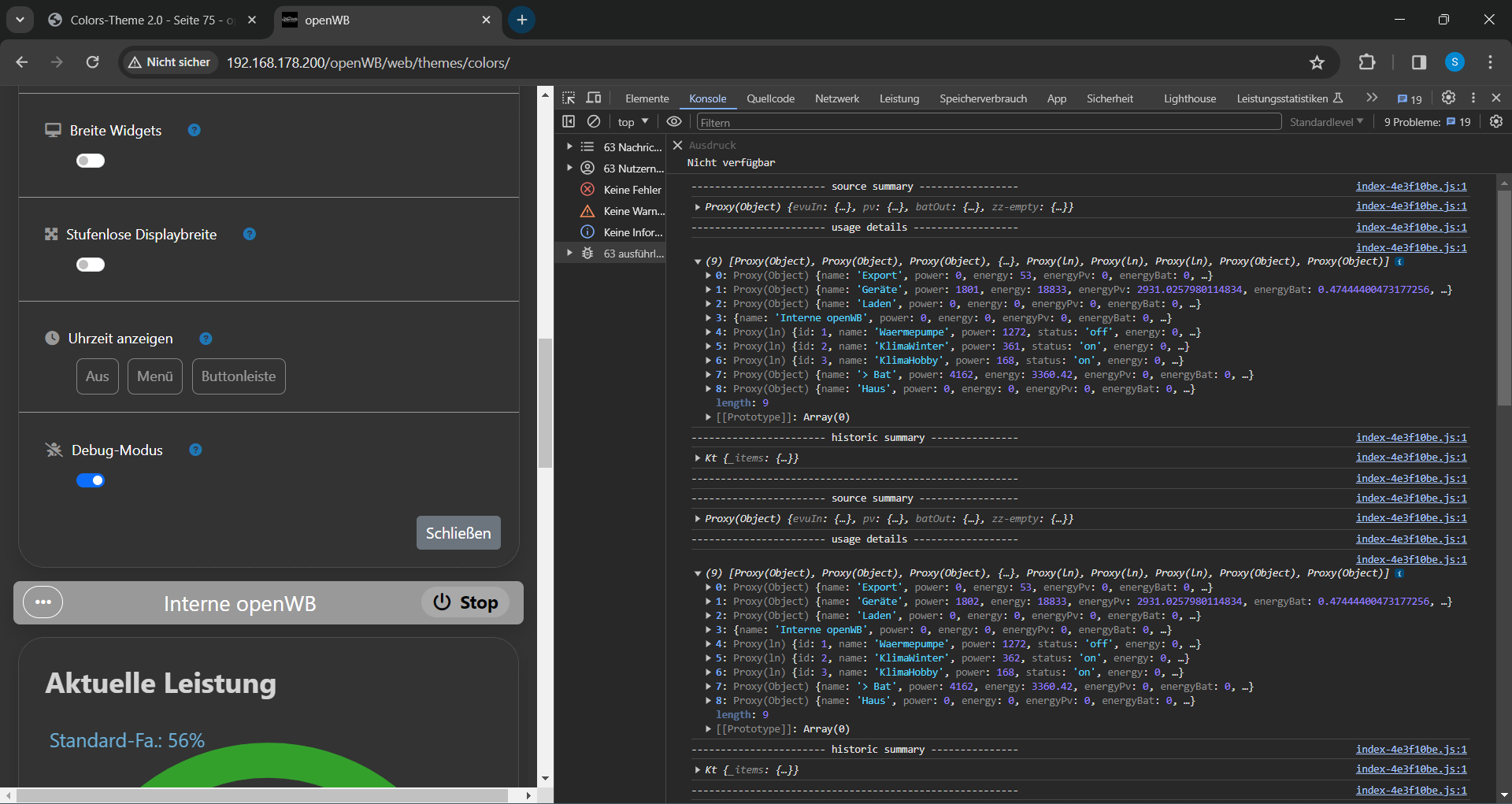

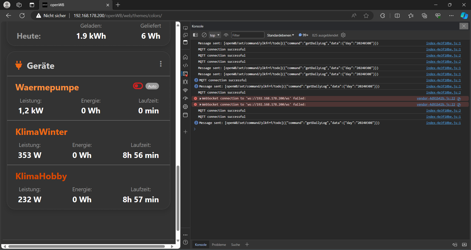

Foxhead27
Beiträge: 20
Registriert: Fr Okt 06, 2023 5:31 am
Beitrag von Foxhead27 »
electron hat geschrieben: Fr Mär 08, 2024 8:19 am Hast Du den Debug-Modus eingeschaltet? Dann sollte da eigentlich mehr angezeigt werden.
jetzt müsste es geklappt haben
