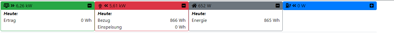

Hab leider seit dem Update auf die Beta 3 das Problem, das die angezeigten Detail-Werte nicht mehr stimmen.
Im Screenshot kann man das sehen. Das oben in den farbigen Kästchen stimmt, das in den ausgeklappten Details nicht - da stehen seit Freitag die gleichen Werte.
Wenn ich auf Auswertung / Diagramme gehe, dann wird der Fehler angezeigt:
Hab ein Update auf den aktuellen Master gemacht (2024-03-11 11:17:53 +0100 [5f5b8b965]) aber das hat nichts verbessert.
Logfile sieht so aus:
Jemand eine Idee?
Bei der Verarbeitung des Befehls 'getDailyLog' mit den Parametern '[object Object]' ist ein Fehler aufgetreten:
Es ist ein interner Fehler aufgetreten: Traceback (most recent call last):
File "/var/www/html/openWB/packages/helpermodules/measurement_logging/write_log.py", line 165, in get_prevoius_entry
previous_entry = content["entries"][-1]
IndexError: list index out of range
File "/var/www/html/openWB/packages/helpermodules/command.py", line 127, in on_message
func(connection_id, payload)
File "/var/www/html/openWB/packages/helpermodules/command.py", line 561, in getDailyLog
get_daily_log(payload["data"]["day"]))
File "/var/www/html/openWB/packages/helpermodules/measurement_logging/process_log.py", line 140, in get_daily_log
data = _collect_daily_log_data(date)
File "/var/www/html/openWB/packages/helpermodules/measurement_logging/process_log.py", line 155, in _collect_daily_log_data
LogType.DAILY, LegacySmartHomeLogData(), get_prevoius_entry(parent_file, log_data)))
File "/var/www/html/openWB/packages/helpermodules/measurement_logging/write_log.py", line 173, in get_prevoius_entry
IndexError: list index out of rangeLogfile sieht so aus:
2024-03-11 11:43:11,867 - {modules.common.simcount._simcount:41} - {WARNING:MainThread} - Time difference between previous state and current state is too large. Set time difference to control interval.
2024-03-11 11:43:46,579 - {helpermodules.messaging:77} - {ERROR:Commands} - Befehl konnte nicht ausgeführt werden: {'command': 'getDailyLog', 'data': {'date': '20240311', 'day': '20240311'}, 'error': 'Es ist ein interner Fehler aufgetreten: Traceback (most recent call last):\n File "/var/www/html/openWB/packages/helpermodules/measurement_logging/write_log.py", line 165, in get_prevoius_entry\n previous_entry = content["entries"][-1]\nIndexError: list index out of range\n\nDuring handling of the above exception, another exception occurred:\n\nTraceback (most recent call last):\n File "/var/www/html/openWB/packages/helpermodules/command.py", line 127, in on_message\n func(connection_id, payload)\n File "/var/www/html/openWB/packages/helpermodules/command.py", line 561, in getDailyLog\n get_daily_log(payload["data"]["day"]))\n File "/var/www/html/openWB/packages/helpermodules/measurement_logging/process_log.py", line 140, in get_daily_log\n data = _collect_daily_log_data(date)\n File "/var/www/html/openWB/packages/helpermodules/measurement_logging/process_log.py", line 155, in _collect_daily_log_data\n LogType.DAILY, LegacySmartHomeLogData(), get_prevoius_entry(parent_file, log_data)))\n File "/var/www/html/openWB/packages/helpermodules/measurement_logging/write_log.py", line 173, in get_prevoius_entry\n previous_entry = content["entries"][-1]\nIndexError: list index out of range\n'}
2024-03-11 11:44:21,890 - {helpermodules.messaging:77} - {ERROR:Commands} - Befehl konnte nicht ausgeführt werden: {'command': 'getDailyLog', 'data': {'date': '20240310', 'day': '20240310'}, 'error': 'Es ist ein interner Fehler aufgetreten: Traceback (most recent call last):\n File "/var/www/html/openWB/packages/helpermodules/command.py", line 127, in on_message\n func(connection_id, payload)\n File "/var/www/html/openWB/packages/helpermodules/command.py", line 561, in getDailyLog\n get_daily_log(payload["data"]["day"]))\n File "/var/www/html/openWB/packages/helpermodules/measurement_logging/process_log.py", line 140, in get_daily_log\n data = _collect_daily_log_data(date)\n File "/var/www/html/openWB/packages/helpermodules/measurement_logging/process_log.py", line 163, in _collect_daily_log_data\n log_data["entries"].append(next_log_data["entries"][0])\nIndexError: list index out of range\n'}
2024-03-11 11:44:22,587 - {helpermodules.messaging:77} - {ERROR:Commands} - Befehl konnte nicht ausgeführt werden: {'command': 'getDailyLog', 'data': {'date': '20240309', 'day': '20240309'}, 'error': 'Es ist ein interner Fehler aufgetreten: Traceback (most recent call last):\n File "/var/www/html/openWB/packages/helpermodules/command.py", line 127, in on_message\n func(connection_id, payload)\n File "/var/www/html/openWB/packages/helpermodules/command.py", line 561, in getDailyLog\n get_daily_log(payload["data"]["day"]))\n File "/var/www/html/openWB/packages/helpermodules/measurement_logging/process_log.py", line 140, in get_daily_log\n data = _collect_daily_log_data(date)\n File "/var/www/html/openWB/packages/helpermodules/measurement_logging/process_log.py", line 151, in _collect_daily_log_data\n log_data = json.load(json_file)\n File "/usr/lib/python3.9/json/__init__.py", line 293, in load\n return loads(fp.read(),\n File "/usr/lib/python3.9/json/__init__.py", line 346, in loads\n return _default_decoder.decode(s)\n File "/usr/lib/python3.9/json/decoder.py", line 337, in decode\n obj, end = self.raw_decode(s, idx=_w(s, 0).end())\n File "/usr/lib/python3.9/json/decoder.py", line 353, in raw_decode\n obj, end = self.scan_once(s, idx)\njson.decoder.JSONDecodeError: Expecting \':\' delimiter: line 1 column 8198 (char 8197)\n'}
2024-03-11 11:44:23,505 - {helpermodules.messaging:77} - {ERROR:Commands} - Befehl konnte nicht ausgeführt werden: {'command': 'getDailyLog', 'data': {'date': '20240308', 'day': '20240308'}, 'error': 'Es ist ein interner Fehler aufgetreten: Traceback (most recent call last):\n File "/var/www/html/openWB/packages/helpermodules/command.py", line 127, in on_message\n func(connection_id, payload)\n File "/var/www/html/openWB/packages/helpermodules/command.py", line 561, in getDailyLog\n get_daily_log(payload["data"]["day"]))\n File "/var/www/html/openWB/packages/helpermodules/measurement_logging/process_log.py", line 140, in get_daily_log\n data = _collect_daily_log_data(date)\n File "/var/www/html/openWB/packages/helpermodules/measurement_logging/process_log.py", line 162, in _collect_daily_log_data\n next_log_data = json.load(next_json_file)\n File "/usr/lib/python3.9/json/__init__.py", line 293, in load\n return loads(fp.read(),\n File "/usr/lib/python3.9/json/__init__.py", line 346, in loads\n return _default_decoder.decode(s)\n File "/usr/lib/python3.9/json/decoder.py", line 337, in decode\n obj, end = self.raw_decode(s, idx=_w(s, 0).end())\n File "/usr/lib/python3.9/json/decoder.py", line 353, in raw_decode\n obj, end = self.scan_once(s, idx)\njson.decoder.JSONDecodeError: Expecting \':\' delimiter: line 1 column 8198 (char 8197)\n'}
2024-03-11 11:45:00,105 - {root:124} - {ERROR:MainThread} - Heartbeat für Internen Ladepunkt nicht zurückgesetzt.
2024-03-11 11:45:00,223 - {root:99} - {ERROR:MainThread} - Fehler im Main-Modul
File "/var/www/html/openWB/packages/main.py", line 90, in handler5MinAlgorithm
totals = save_log(LogType.DAILY)
File "/var/www/html/openWB/packages/helpermodules/measurement_logging/write_log.py", line 148, in save_log
previous_entry = get_prevoius_entry(parent_file, content)

2024-03-11 11:45:42,120 - {control.data:253} - {INFO:MainThread} -
2024-03-11 11:45:42,120 - {control.algorithm.algorithm:25} - {INFO:MainThread} - # Algorithmus
2024-03-11 11:45:42,122 - {control.algorithm.algorithm:30} - {INFO:MainThread} - **Mindestrom setzen**
2024-03-11 11:45:42,126 - {control.algorithm.algorithm:32} - {INFO:MainThread} - **Sollstrom setzen**
2024-03-11 11:45:42,128 - {control.counter:249} - {DEBUG:MainThread} - Anpassen des Regelbereichs 115.0W
2024-03-11 11:45:42,129 - {control.counter:217} - {INFO:MainThread} - Überschuss zur PV-geführten Ladung: 5671.4000000000015W
2024-03-11 11:45:42,130 - {control.counter:484} - {DEBUG:MainThread} - Zähler 0: Begrenzung der verbleibenden Leistung auf 5671.4000000000015W
2024-03-11 11:45:42,131 - {control.algorithm.algorithm:38} - {INFO:MainThread} - **PV-geführten Strom setzen**
2024-03-11 11:45:42,134 - {control.process:23} - {INFO:MainThread} - # Ladung starten.
2024-03-11 11:45:42,138 - {modules.common.component_context:25} - {DEBUG:set current cp4} - Update Komponente ['Ladepunkt']
2024-03-11 11:45:42,142 - {modules.common.component_context:25} - {DEBUG:set current cp5} - Update Komponente ['Ladepunkt']
2024-03-11 11:45:42,150 - {urllib3.connectionpool:227} - {DEBUG:set current cp4} - Starting new HTTP connection (1): 192.168.178.67:80
2024-03-11 11:45:42,173 - {urllib3.connectionpool:452} - {DEBUG:set current cp4} - http://192.168.178.67:80 "GET /setCurrent?current=0 HTTP/1.1" 200 29
2024-03-11 11:45:42,175 - {modules.common.req:11} - {DEBUG:set current cp4} - Get-Response: S0_set current to given value
2024-03-11 11:45:42,178 - {control.counter:193} - {INFO:MainThread} - 0W reservierte EVU-Leistung, 0W freigegebene EVU-Leistung- Dateianhänge
- Screenshot 2024-03-11 114743.png (12.15 KiB) 948 mal betrachtet
openWB series2 standard+
LP1 : intern
LP2: smartWB
(manueller SoC für beide LP)
EVU: Sunny Home Manager 2.0
kein Speicher
LP1 : intern
LP2: smartWB
kein Speicher

Re: Rückmeldungen openWb software 2.1.3 Beta 3
Kannst Du mal das log aus der Ramdisk posten?
http://OWB-IP_ODER_DNS-NAME/openWB/ramdisk/graph_live.json
Und
http://OWB-IP_ODER_DNS-NAME/openWB/data/daily_log/20240311.json
bye
TW
