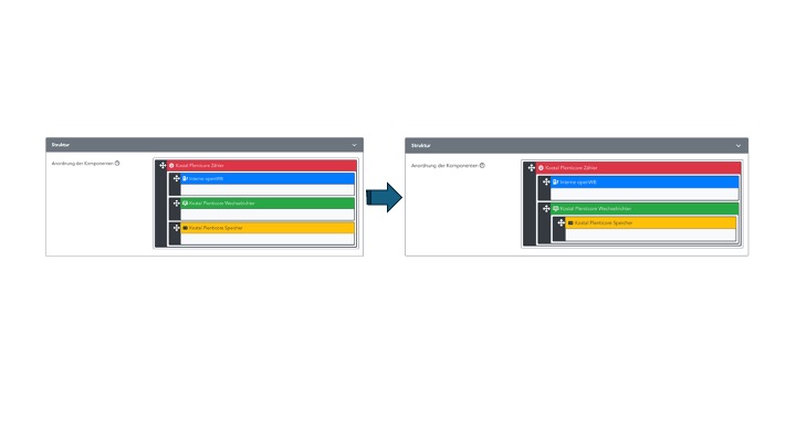

Danke Amok83,
der Tip war richtig, ich habe die Struktur angepasst und den BYD an den Plenticore gehangen, macht ja auch Sinn, nun sind die angezeigten Werte wieder korrekt.
PV laden muß ich auf morgen schieben ...
Danke nochmals und grüß
OSteeg
OSteeg

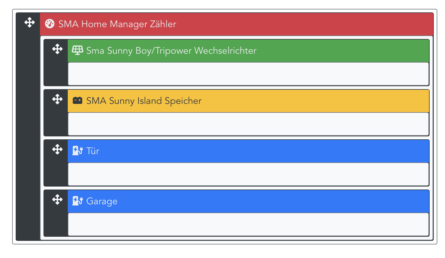

Guten Morgen,
ich benötige Hilfe zur Struktur / Hierarchie meiner Anlage. Ich habe eine SMA Anlage bestehend aus 1x HomeManager2, 1x Sunny Tripower und 1x SunnyIsland mit Batterie.
Mir werden bei Strom-Produktion auf dem Dach und (teilweise) geladenem Akku und gleichzeitiger Ladung des Autos mit 3x 16A negative Werte angezeigt. Deswegen wird die Ladung unterbrochen. Wenn ich den SunnyIsland dann manuell ausschalte lädt das Auto völlig normal.
Meine Hierarchie sieht so aus, dass ich alle Geräte auf gleicher Ebene unter dem SMA HomeManager habe.
Danke für Hilfen.
Grüße,
Till
Danke für Hilfen.
Grüße,
Till

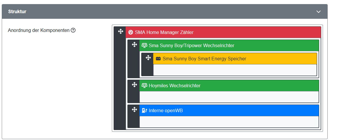

Re: Rückmeldungen openWB software 2.1.3 Release & Release Patch 1
Versuchs mal so (natürlich ohne den Hoymiles WR):
Danke für die Rückmeldung, aber das Verhalten bleibt so. Ich habe auch das Gefühl, dass es erst seit dem vorletzten Update (Dienstag) so ist....Frank-H hat geschrieben: Do Mär 21, 2024 9:16 am Versuchs mal so (natürlich ohne den Hoymiles WR):
Mit der Version 2024-02-12 10:49:39 +0100 [47a9006d1] kommt der Fehler nicht
6,4 kWp mit SMA Tripower 6.0 und 8kWh Batterie mit SMA SunnyIsland 4.4M
1,8 kWp mit Hoymiles
tibber
openWB Buchse (22kW), openWB (11kW)
Enyaq 80, e-UP!
Ich bin etwas ratlos: Nach einspielen einer Sicherung von Februar und dann Update auf die aktuelle Master ist der Fehler (noch) nicht reproduzierbar.

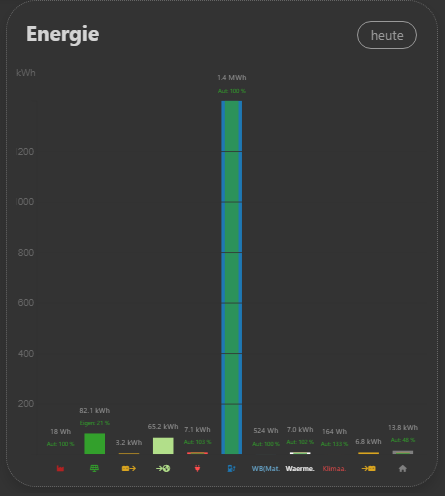

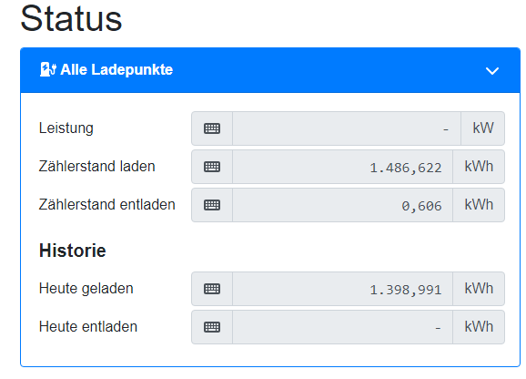

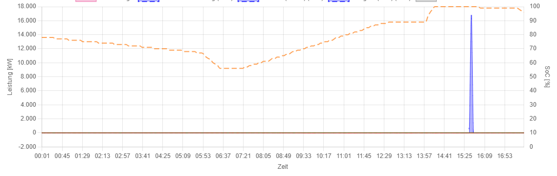

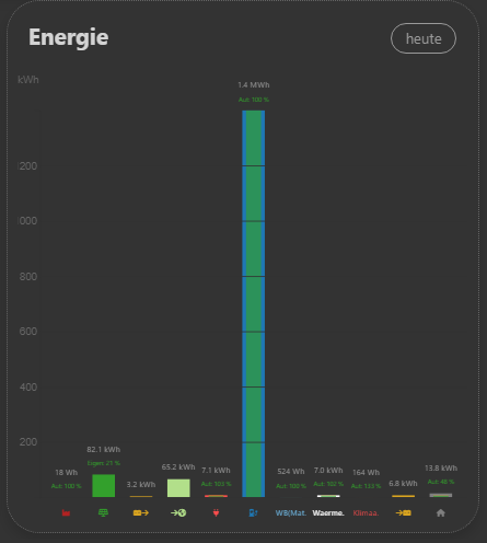

Eiii, die Ladespitzen sind leider immer noch vorhanden. 1,4MWh heute.
Dies ist der Gesamt-Lademenge beider WB seit Installationsbeginn-
Denke irgendwie schleicht sich dieser Wert in den TagesGraph...
Ich habe 2xOWBPro (08/2023 und 02/2024 angeschafft) beide auf Stack 3.2.1
die "Ältere(08/23) hat den internen Zähler SDM72D-M
die "Neuere"(02/24) SDM630
Leider stimmt der Hausverbrauch im Graph auch nicht.
Beide SmartHome Geräte (WP und Splitklima) haben separaten Zähler (Shelly) und sollen laut Konfig nicht dem Hausverbrauch zugerechnet werden.
Trotzdem ein dickes Dankeschön an Alle die dafür sorgen, dass wir so geile WB und Support haben. Danke
download/file.php?mode=view&id=22671; download/file.php?mode=view&id=22668 ; download/file.php?mode=view&id=22667
