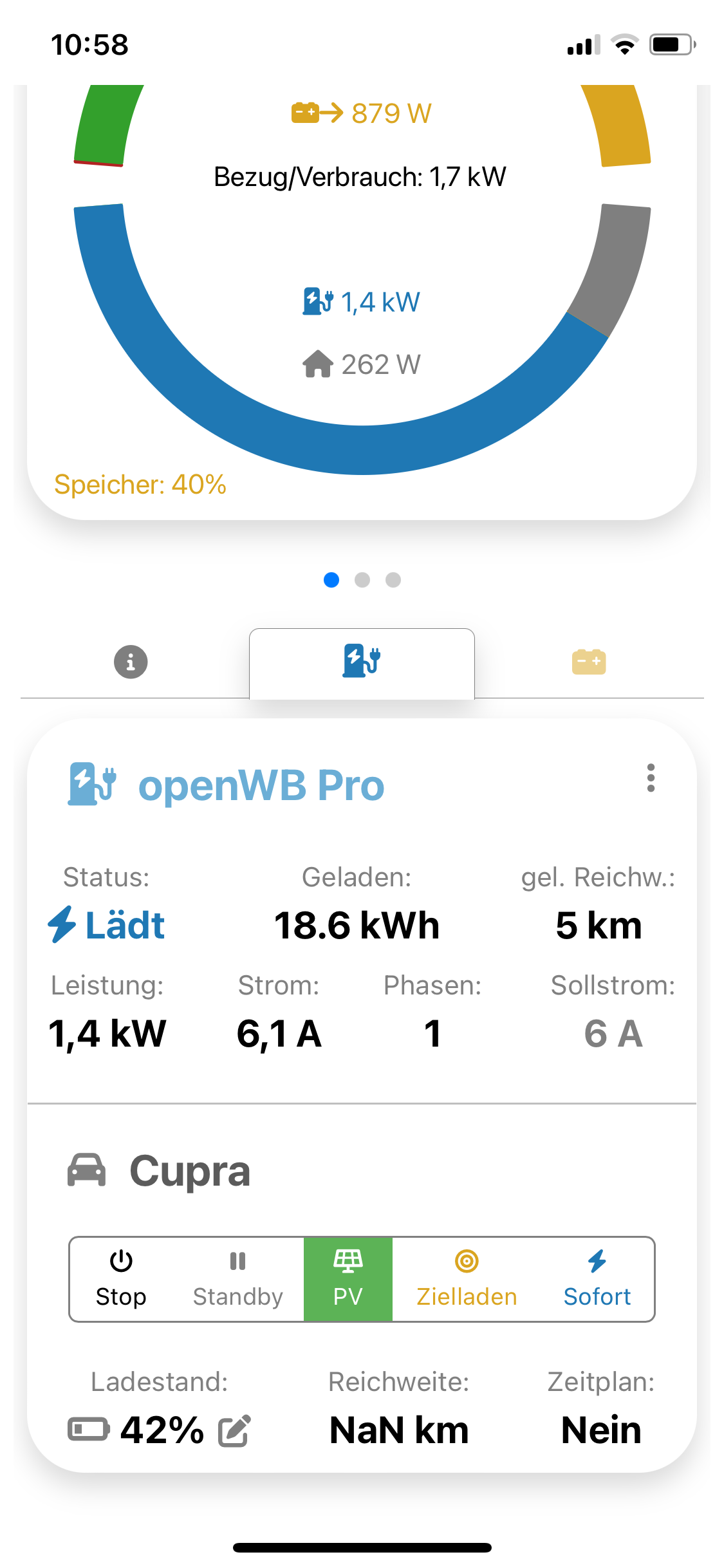

Woran kann es liegen. dass unten beim Fahrzeug neben dessen SoC bei Reichweite NaN steht?
(212.16 KiB) Noch nie heruntergeladen
Das steht bei mir bei beiden Fahrzeugprofilen. Dachte erst, es liegt an der Konfig des Profils selbst, aber dort sind alle Daten (Batteriekapazität, Verbrauch etc.) gepflegt.

Elchkopp hat geschrieben: Sa Mär 23, 2024 10:02 am Woran kann es liegen. dass unten beim Fahrzeug neben dessen SoC bei Reichweite NaN steht?
Bin auf dem aktuellsten Release…
Sascha
Welche(s) SOC-Module hasst Du konfiguriert?
Ladestand/SoC und Reichweite/Range werden normalerweise vom SOC-Modul durchgereicht wenn es die Hersteller-Cloud anbietet.
Beispiel smart EQ:
def fetch(vehicle_update_data: VehicleUpdateData, config: SmartEQ, vehicle: int) -> CarState:
    soc, range, soc_ts = api.fetch_soc(config, vehicle)
    log.info("Result: soc=" + str(soc)+", range=" + str(range) + "@" + soc_ts)
    return CarState(soc, range)
