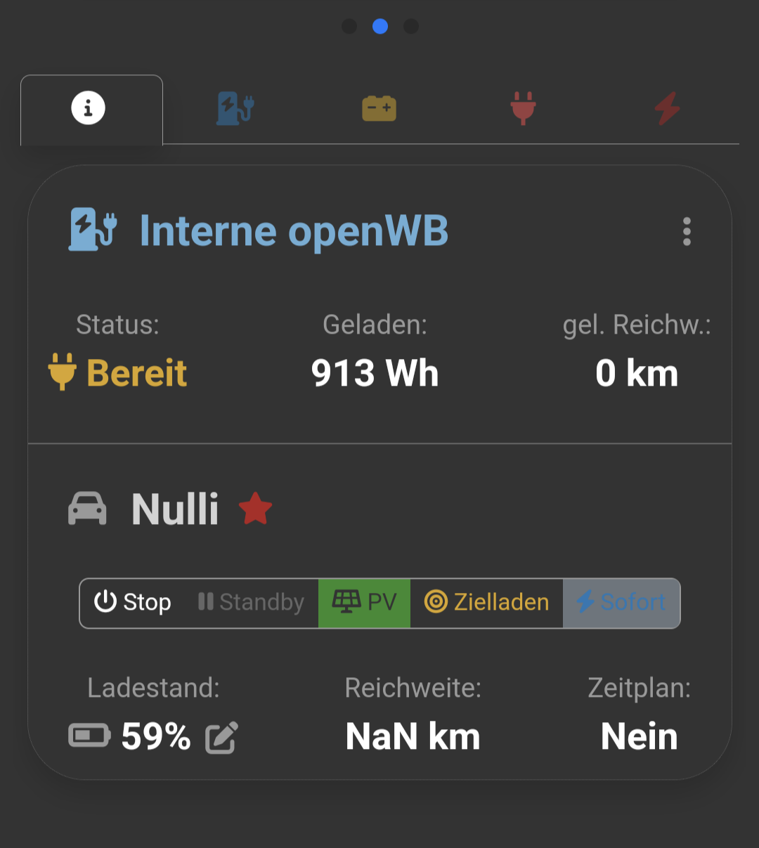

Mit "NaN" kann ich ebenfalls dienen, auch manuell+Berechnung. Hat mich nie gestört, da 0 genau so wenig aussagt über die tatsächliche Reichweite.

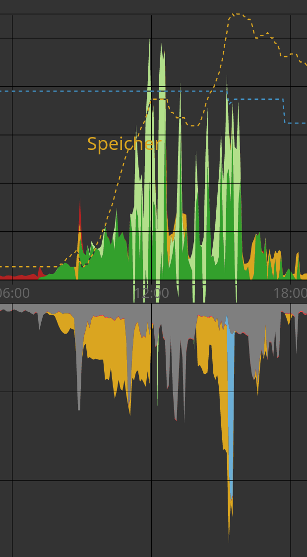

electron hat geschrieben: Do Mär 21, 2024 3:11 pm Ja, das ist das korrekte Topic. Wenn Du im Colors Theme den Debug-Modus aktivierst, wird der Inhalt des Topics auch in der Browser-Konsole ausgegeben.
So, ich habe jetzt die relevante Botschaft komplett im Kasten. Auf den ersten Blick fällt mir nichts auf, ausser, daß energy_imported_pv und gleichzeitig energy_imported_bat mal "0.0" und manchmal "-0.0" sind. ist Der Graph mit den Unterschwingern:
Unterschwinger
Unterschwinger
Bildschirmfoto vom 2024-03-23 21-43-20.png (67.67 KiB) 610 mal betrachtet
Die relevante Zeit in der Logdatei (von 11:00 Uhr bis 13:00 Uhr):
logauszug.txt
(72.29 KiB) 62-mal heruntergeladen
Vielleicht wird jemand schlauer daraus als ich. Ich habe immer noch die Vermutung, daß die Anzeige mit einer Spline-Funktion geglättet ist und bei starken Gradienten die Glättungsfunktion unterschießt.

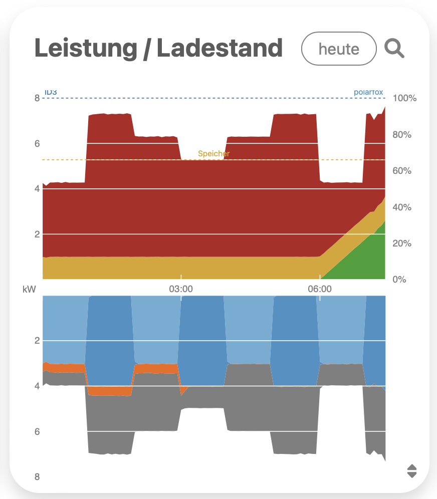

Meth hat geschrieben: Sa Mär 23, 2024 6:23 pm Hallo Klaus
Man sieht den Namen des zweiten konfigurierten Autos nicht mehr in der SoC Linie oben den ID 4 bei 98%, ohne sichtbare Namen unten den ID3 mit Namen darüber vielleicht könnte man das noch ändern
Siehe Bild
Okay ist auf der anderen Seite .
Aber wenn das Auto mal 100 % hat sieht man das dann noch ?

Meth hat geschrieben: So Mär 24, 2024 2:02 am Okay ist auf der anderen Seite .

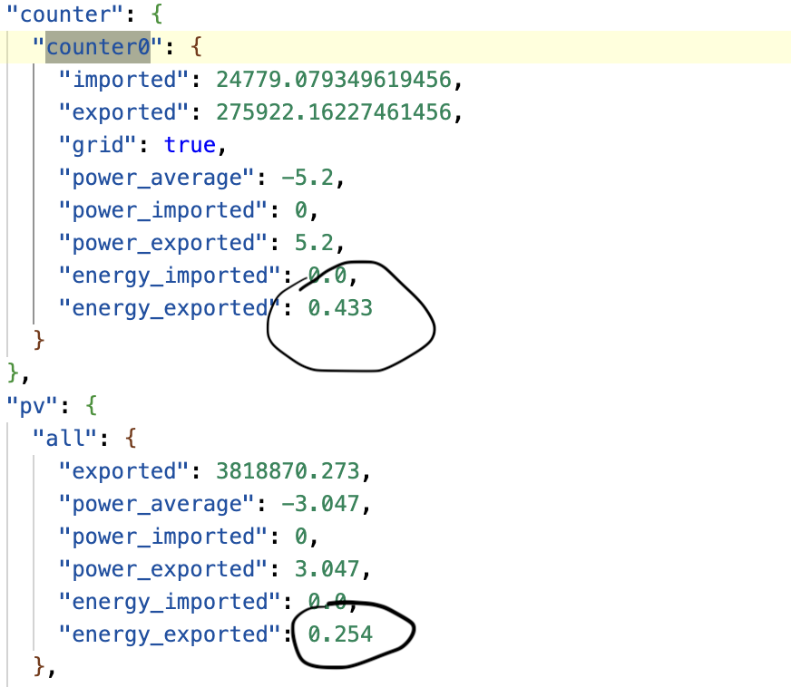

Danke. Ich habe das Problem gefunden. In den Daten kommt es ab und zu vor, dass mehr Energie ins Netz exportiert wird als überhaupt von der PV-Anlage geliefert wird. Z.b. um 11:15:
Screenshot 2024-03-24 at 07.51.33.png (122.83 KiB) 2987 mal betrachtet
Das führt zur Berechnung eines negativen Eigenverbrauchs (die dunkelgrüne Fläche) für den Graph, da der einfach als Differenz zwischen PV und Einspeisung berechnet wird.
Mit negativen Energien kann der Graph nicht gut umgehen, das führt dann zu diesen Ausschlägen nach unten, die wir sehen.
Ich weiss nicht, ob Deine Anlage wirklich mehr exportiert als produziert wird, oder ob es da lediglich Verzögerungen in der Übermittlung der Zählerstände gab (hatten wir schon öfter).
Im Graph werde ich einen Workaround einbauen, der negativen Eigenverbrauch ignoriert. Dann sollten diese Ausschläge nicht mehr vorkommen.

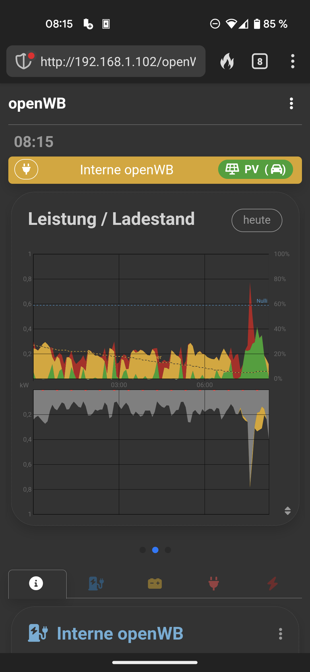

Hier ist noch ein Bild: nachts sinkt die Last immer mal wieder unter die Schwelle, bei der der WR abschaltet. Dabei wird immer wieder PV-Leistung erkannt, die nicht vorhanden ist:
(168.57 KiB) Noch nie heruntergeladen

Naja, ich werde trotzdem mal einen Filter einbauen, der 0 statt NaN anzeigt.
zut hat geschrieben: Sa Mär 23, 2024 7:31 pm Mit "NaN" kann ich ebenfalls dienen, auch manuell+Berechnung. Hat mich nie gestört, da 0 genau so wenig aussagt über die tatsächliche Reichweite.

Hm, das lässt sich aber im GUI nicht erkennen, da ja positive Werte für den PV-Ertrag ankommen. Das muss schon in der openWB ausgefiltert werden.
zut hat geschrieben: So Mär 24, 2024 7:30 am Hier ist noch ein Bild: nachts sinkt die Last immer mal wieder unter die Schwelle, bei der der WR abschaltet. Dabei wird immer wieder PV-Leistung erkannt, die nicht vorhanden ist:
