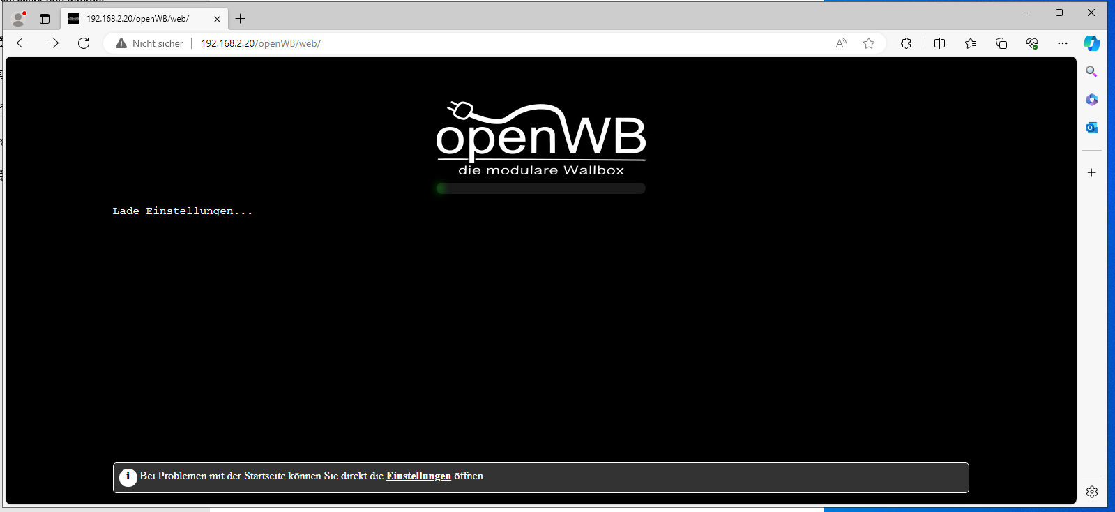

So schaut es aus (im lokalen Netz, aber anderes Subnetz):
2024-03-28 10_36_25-192.168.10.24 - Remotedesktopverbindung.png (67.74 KiB) 199 mal betrachtet

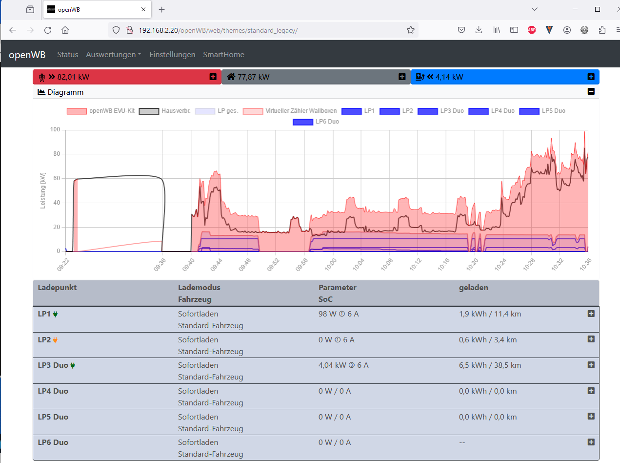

So schaut es aus über vpn von extern (anderes Subnetz):
2024-03-28 10_36_59-openWB – Mozilla Firefox.png (117.52 KiB) 199 mal betrachtet
Wonach muss ich suchen?

Schau mal, ob das Verhalten besser ist, wenn du immer per https:// die openWB aufrufst. Bei mir hängt die UI mit http:// je nach installiertem Virenscanner...
