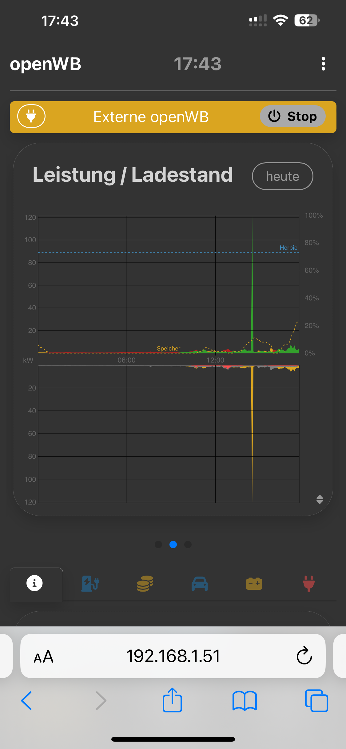

Du hast schon die Version vom 28.3. drauf, das ist nicht mehr das Release.Candid hat geschrieben: Di Apr 02, 2024 5:25 pm Ich habe wieder das Problem, das eigentlich mal behoben war, dass beim Laden bei wenig PV-Leistung der Speicher hinzugezogen wird, aber ständig über die max. erlaubte Entnahme aus dem Speicher gegangen wird. Was dann zu den Schwingungen führt. Ablauf ist, der Ladevorgang beginnt, dann geht die Ladeleistung plötzlich bis deutlich über 6kW aus Speicher + PV-Leistung (die liegt bei Ladebeginn noch um 2 kW und im weiteren Verlauf dann bei < 1kW). Dann erfolgt die Runterregelung, da vom EVU gezogen wird. Und das schwingt dann munter. Ab und an komischerweise ohne die Schwingung, dann wieder mit.
Nach 18:35 Uhr war dann noch die Mikrowelle kurz an und direkt danach ging es mit der Schwingung weiter. Im Screenshot von der Oberfläche sieht man auch gut die Werte. Aus dem Speicher kommen 7,48 kW, von der PV 396 W, Hausverbrauch ist 580 W. Vom EVU kommen 779 W und die openWB lädt gerade mit 9,09 kW. Nach meinem Verständnis sollte die openWB zu keinem Zeitpunkt mit mehr als 6kW + PV laden.
Im Log sind nur die zwei letzten Zyklen im Level Details und da wird der Speicher gerade mit 6kW entladen. Bitte nochmal ein Log mit Level Details einstellen.

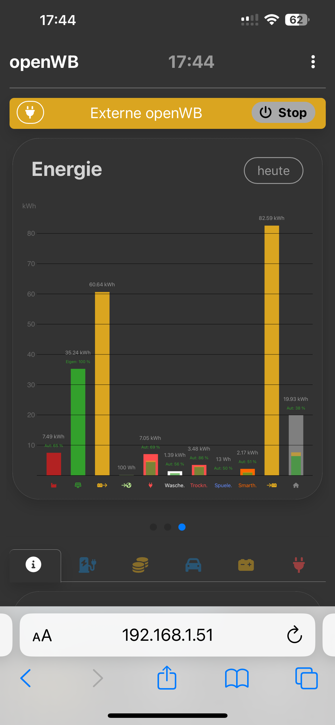

Leider nach dem Update scheint er die gesamte Batterieladung und Entladung aufs heute zu projektieren.
Ich denke mal morgen ist es wieder richtig.
