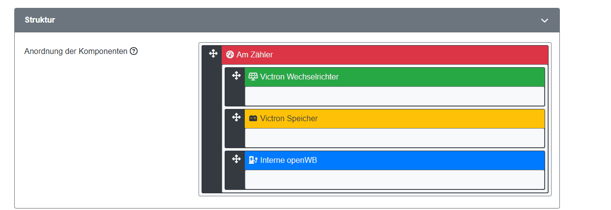

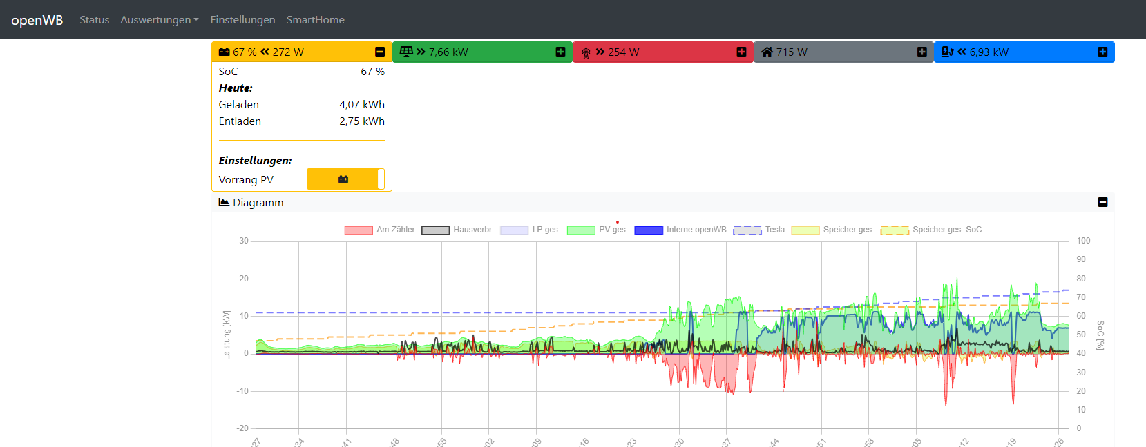

beim PV-Laden funktioniert der Speichervorrang nicht.
Screenshot 2024-04-04 102822.png (147.46 KiB) 127 mal betrachtet
Habe ich etwas falsch eingestellt?

Sowas habe ich auch schon beobachtet. Ich hatte es darauf zurückgeführt, dass der Speicher nicht mehr aufnehmen kann und deshalb statt einzuspeisen das Auto geladen wird. Du speist ds ja auch einiges ein.

mein Speicher kann maximal 3,3KW annehmen. Er ist so eingestellt, wegen momentan zu schwacher Leitung.
