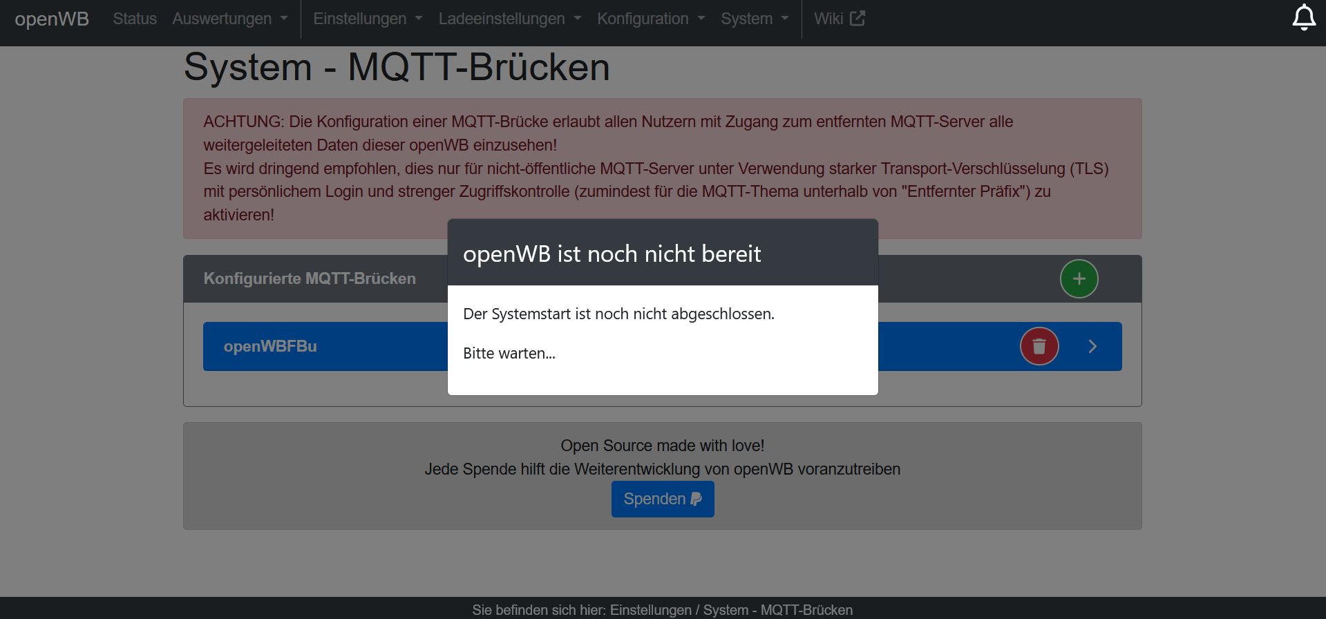

Ja, geht, aber liegt ein Fenster vor den Einstellungen, was ich nicht wegkriege
openWB ist noch nicht bereit
Der Systemstart ist noch nicht abgeschlossen.
Bitte warten...
Das Fenster kann ich nicht schließen, und somit komme ich auch nicht an die Einstellungen.

ich suche ja immer noch eine Lösung, deshalb hab ich etwas rumprobiert... ich kann auch
http://meine-IP/openWB/web/settings/#/S ... figuration
sehen, aber auch da komme ich nicht an den Button zum Löschen, weil auch davor das Fenster liegt, das mir sagt, der Systemstart sei noch nicht abgeschlossen.

Die letzten Zeilen wiederholen sich dann alle ca. 11 Sekunden.
Verhalten weiterhin, wie gehabt.
