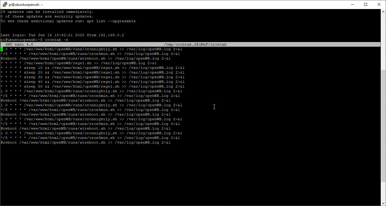

Re: Logging keine Daten
Dann ggf. ein Problem der crontab?
Powerwall verursacht solche Peaks nicht.

Beitrag von Stickel83 »
crontab habe ich nach der Anleitung eingerichtet sieht so aus
