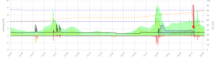

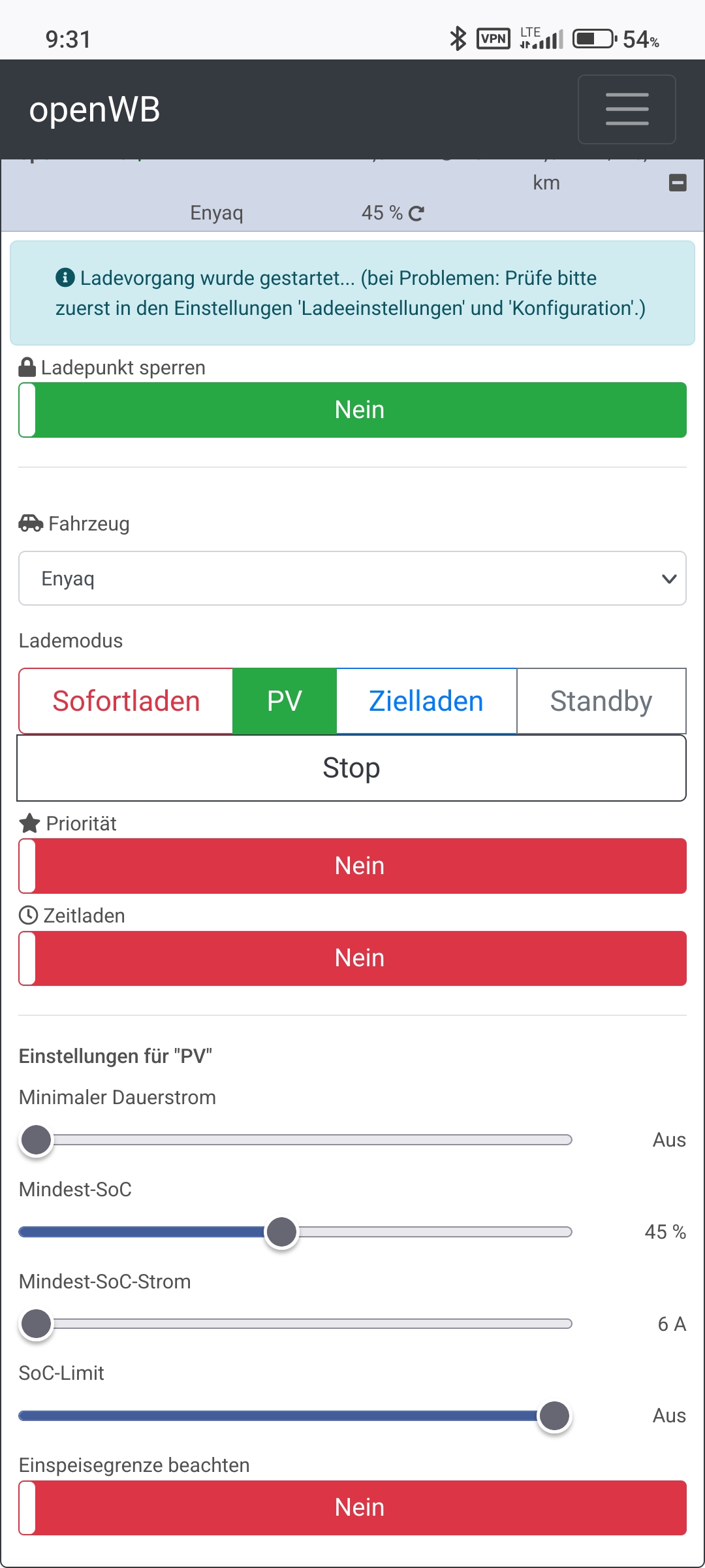

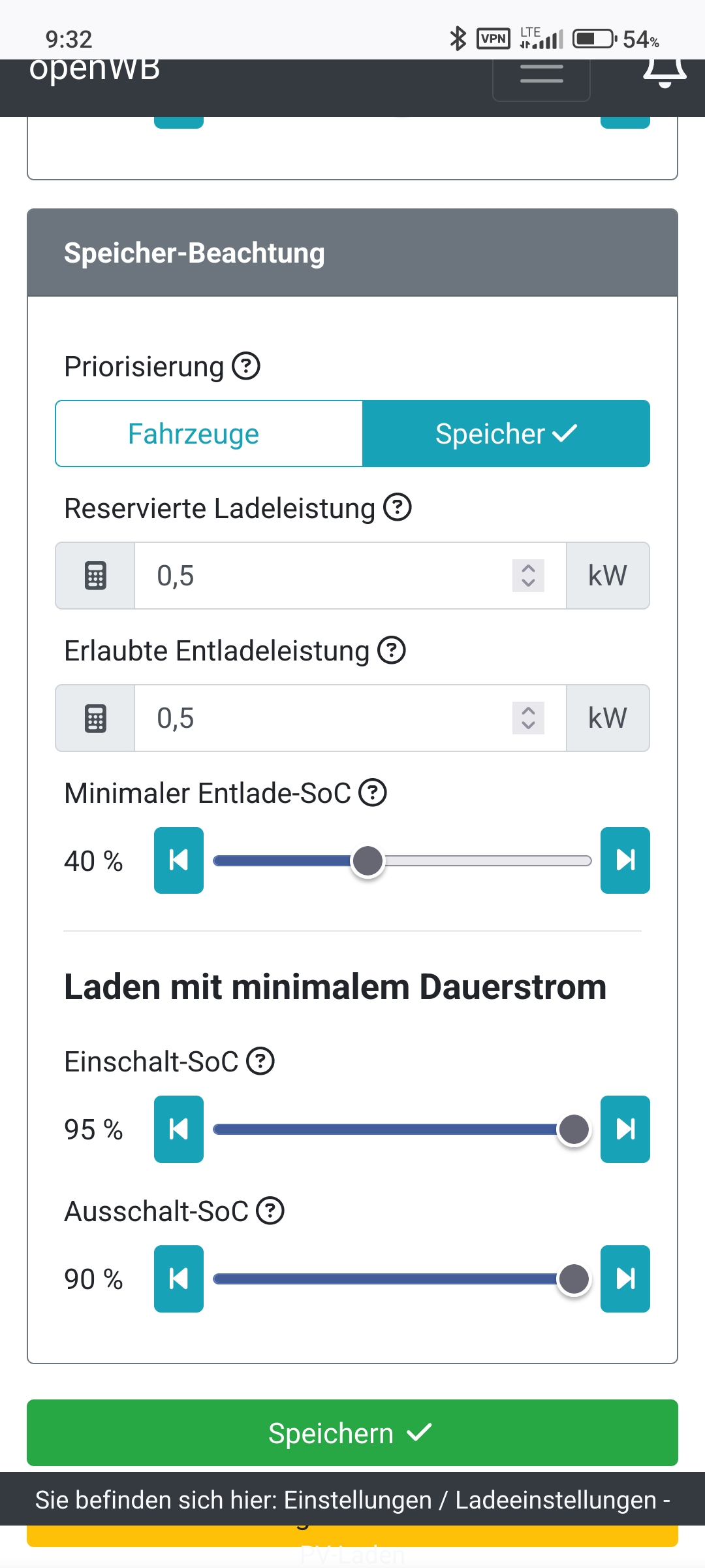

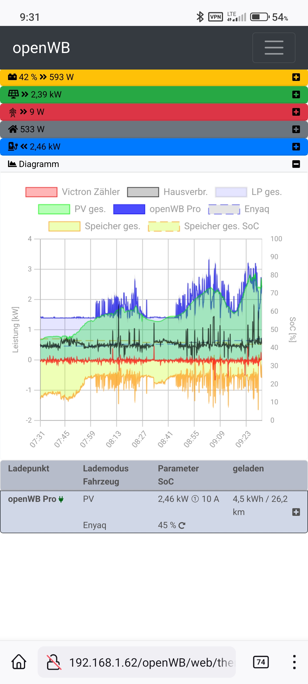

Das scheint bei mir so nicht zu funktionieren.
Trotz Vorrang Speicher wird der Überschuss komplett ins Auto geladen.
Noch dazu kommt es bei mir zu kommt es bei mir zu komischen Spikes wo die Wallbox kurzfristig die Ladeleistung hoch regelt.
Hat jemand eine Idee woran das liegen könnte?

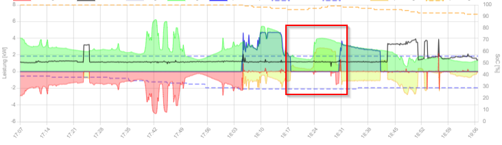

Hallo Lena,
mit der (fast) aktuellen master(2024-04-17 11:07:06 +0200 [09e8d2327]) funktioniert es leider nicht, dass oberhalb des Mindest-SoC das Speicherladen mit zum Überschuss gerechnet wird.
Es wird nur die Entladeleistung +/- EVU-Punkt berücksichtigt.
Ich hatte die Entladeleistung auf 1kW, den Mindest-SoC auf 95%.
Beim Anstecken des Autos (ca. 18:05 Uhr) war der Speicher voll, daher wurde eingespeist und die Ladung gestartet.
Dann reichte der PV-Überschuss nicht mehr zum Laden (ca. 18:17 Uhr) -> OK.
Ab ca. 18:24 Uhr stand wieder genug Überschuss zur Verfügung, um die Ladung zu starten, dieser wurde nur in den Speicher geladen.
Die Ladung startete erst (ca. 18:30 Uhr), als der Speicher nicht mehr die gesamte Ladung aufgenommen hat und eingespeist wurde.

Ist nun korrigiert.
Danke für die Rückmeldung.
