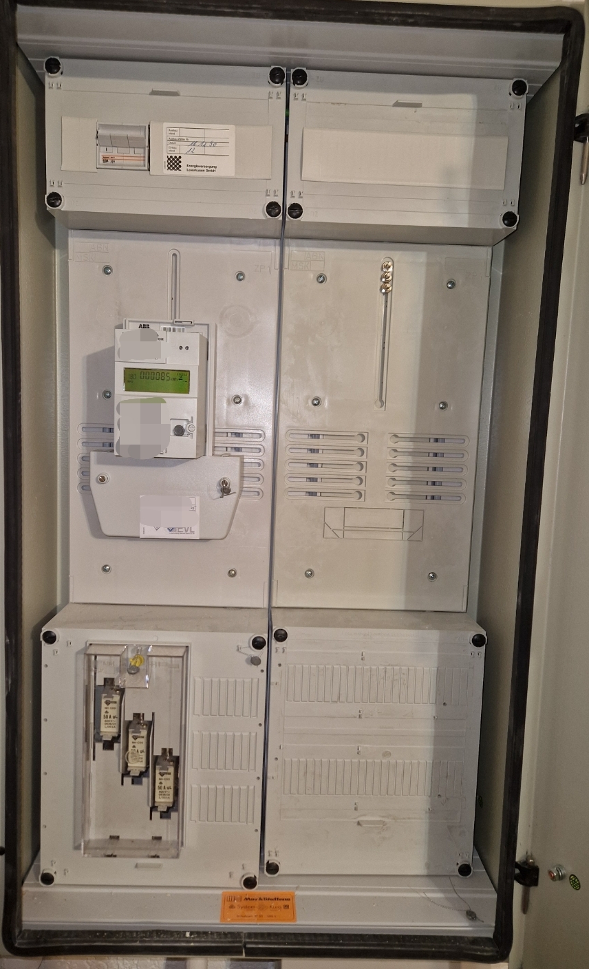

Möchte nur sichergehen, dass ich es richtig verstanden habe, weil es es wohl auch so machen werde. Dein Dimmkit hängt neben dem Zählerkasten und ist im Heim-Lan, um mit deinen SteuVE zu kommunizieren. Außerdem hast du die Drähte eines Lankabels mit den Eingängen des Dimmkits verbunden. Die anderen Enden dieser Drähte führst du zur Steuerbox des VNB. Warum solltest du in dieser Konnstellation das Dimmkit einmal wegmachen wollen?ID4U hat geschrieben: Fr Apr 19, 2024 7:24 am Vom Dimm-Kit habe ich neben dem normalen LAN-Anschluss ein weiteres Netzwerkkabel bis in den Zählerschrank geführt. Dieses wird im Moment aber nicht für LAN sondern für die Relaiskontakte verwendet. Falls das Dimm-Kit später mal wegfallen sollte brauche ich die beiden Netzwerkkabel nur miteinander zu verbinden und habe damit dann LAN im Zählerschrank. Meine SteuVE (zwei openWB's) hängen ja sowieso im LAN.
Falls ich es so mache wie du, muss ich mich noch entscheiden, ob ich das Dimmkit auf die Hutschiene oder neben den Zählerkasten mit Netzteil montiere. Ich habe einen sehr alten Zählerkasten und möchte vermeiden, dass der VNB von mir verlangen kann, diesen zu erneuern, weil kein Platz mehr für die Steuerbox ist. Daher tendiere ich zur externen Montage. Könnt ihr mal schauen, was ihr vom Platz in meinem Zählerkasten haltet? Ich hatte schon Solateure da, die mir erzählt haben, der müsse auf jeden Fall neu. Dann kam ein anderer Solateur der einfach einen kleinen zusätzlichen Kasten darunter gesetzt hat und gut war es. Ich kann den Platz in Bezug auf zusätzlich einzubauender Geräte selbst leider gar nicht einschätzen.

Was ist denn rechts oben und rechts unten noch verbaut? Von der äußeren Ansicht her ist da ja massig Platz.

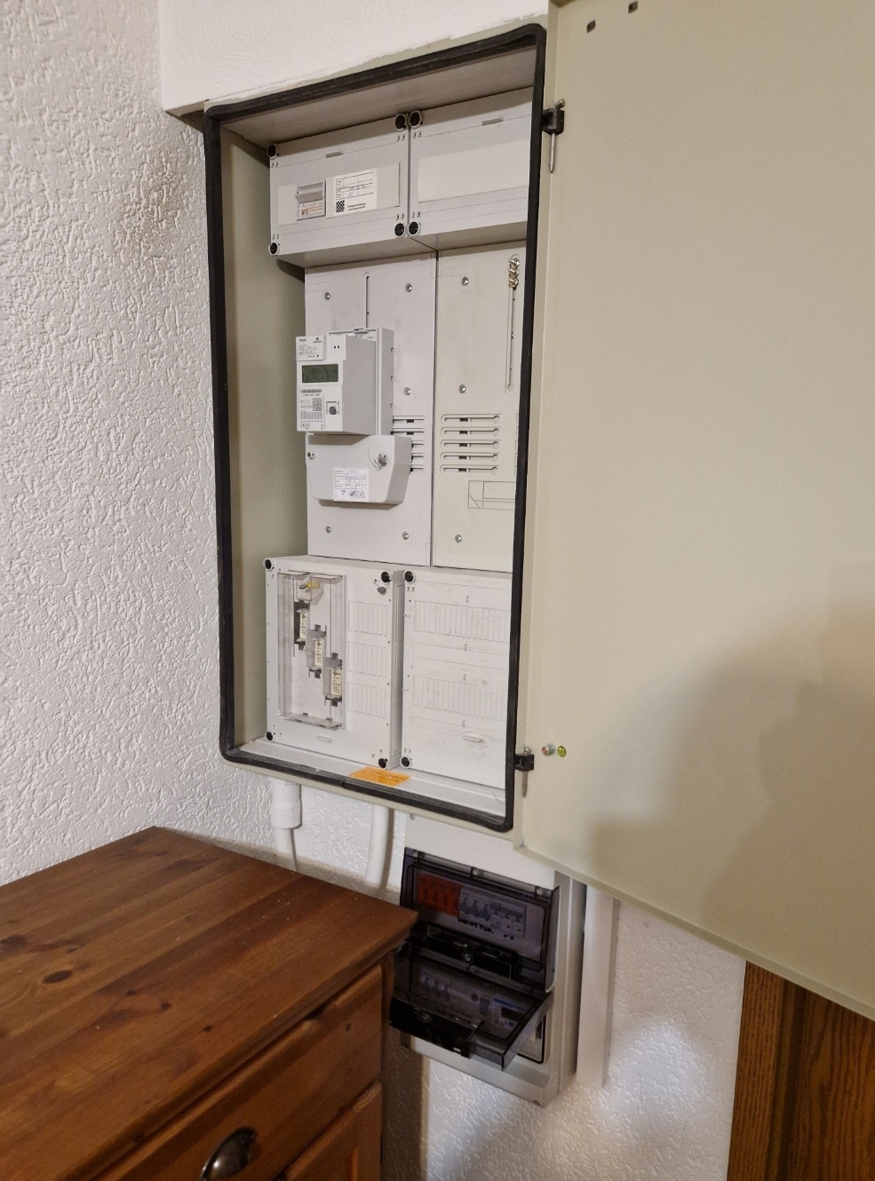

Du meinst außerhalb des Zählerkastens? Rechts oben nichts und rechts unten besagtes Sicherungskästchen der pfiffigen Solarteure. Heißt massig Platz, dass ich da das Dimmkit und auch noch das Gerät von VNB unterbekomme, welches es auch immer sein mag ((RSE/ FRE/iMSys/SMGW/Steuerbox)?

Du meinst wahrscheinlich im Zählerkasten?winterborn hat geschrieben: Fr Apr 19, 2024 6:24 pm Was ist denn rechts oben und rechts unten noch verbaut? Von der äußeren Ansicht her ist da ja massig Platz.
Der Bereich über einem Zählerplatz darf nach den TAB (Teilnehmeranschlussbedingungen) nicht beliebig genutzt werden.
Mein Elektriker hatte da auch schon für meinen Zählerplatz der Wärmepumpe angemerkt, dass die Sicherungen für die Wärmepumpe dort eigentlich auch nicht hingehören, aber noch toleriert werden. Ich habe dort aber noch die Sicherungen für die Lüftungsanlage und die Thermostate der Heizung.
Die müssten dort angeblich eigentlich weg.
An der Stelle wurde dann z.B. die Abschalteinrichtung für den Wärmepumpenstrom eingebaut (Noch nach alter Regelung mit Strom aus über Zeitschaltuhr)
Ob das Dimmkit nun da rein dürfte oder nicht, müsste man mit dem Elektriker klären, da darf ja nicht jeder einfach ran.
Der Bereich unter dem Zählerplatz müsste eigentlich verplombt sein, da man von dort leicht an die Stromanschlüsse vor der Hauptsicherung ran kommt.
Ich bin aber kein Elektriker, kann also sein, dass das nicht korrekt ist und es ist m.E. je nach Netzbetreiber auch unterschiedlich geregelt...
