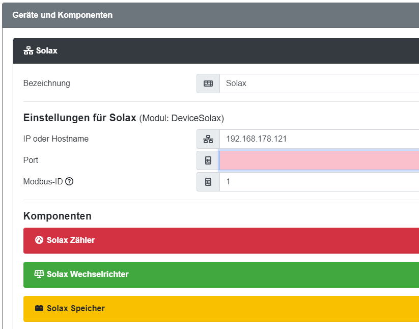

Hallo. Bei mir wurde bei Solax der Port 502 nicht automatisch übernommen. Die Daten werden jedoch trotzdem ausgelesen.

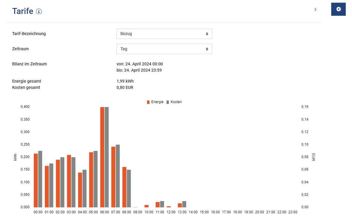

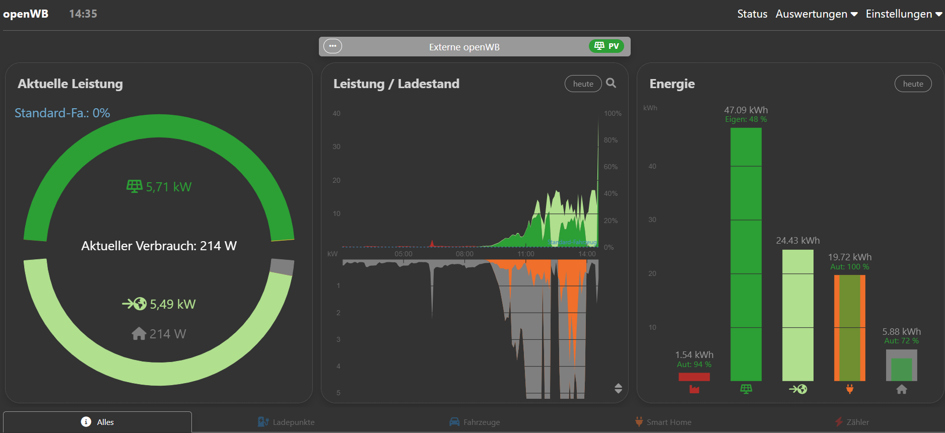

interpretiert die openWB Software 2 die Daten vom Smart Meter anders als die Software 1.9?
Hab vor einer guten Woche auf openWB 2 2.1.4-Beta.1 mit neuer Hardware umgerüstet. Soweit läuft alles wie gewünscht.
Da parallel noch die alte 1.9.304.0 Version läuft ist mir aufgefallen das der Hausverbrauch bei der 2er Version nicht passt.
Software 1.9.304
Screenshot 2024-04-24 143513.png (119.54 KiB) 1130 mal betrachtet
Software 2.1.4
Screenshot 2024-04-24 143529.png (145.54 KiB) 1130 mal betrachtet
Das sagt das SmartMeter
Screenshot 2024-04-24 143550.png (37.57 KiB) 1130 mal betrachtet

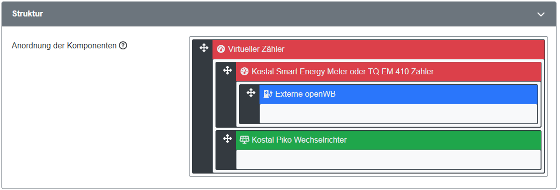

mofler hat geschrieben: Mi Apr 24, 2024 12:39 pm ...ist mir aufgefallen das der Hausverbrauch bei der 2er Version nicht passt.
Eine Neuerung der 2er-Software ist die Möglichkeit, Zähler und andere Komponenten anzuordnen. Das hat Auswirkungen auf die Berechnung des Hausverbrauchs.
https://github.com/openWB/core/wiki/Hau ... chs-Zähler

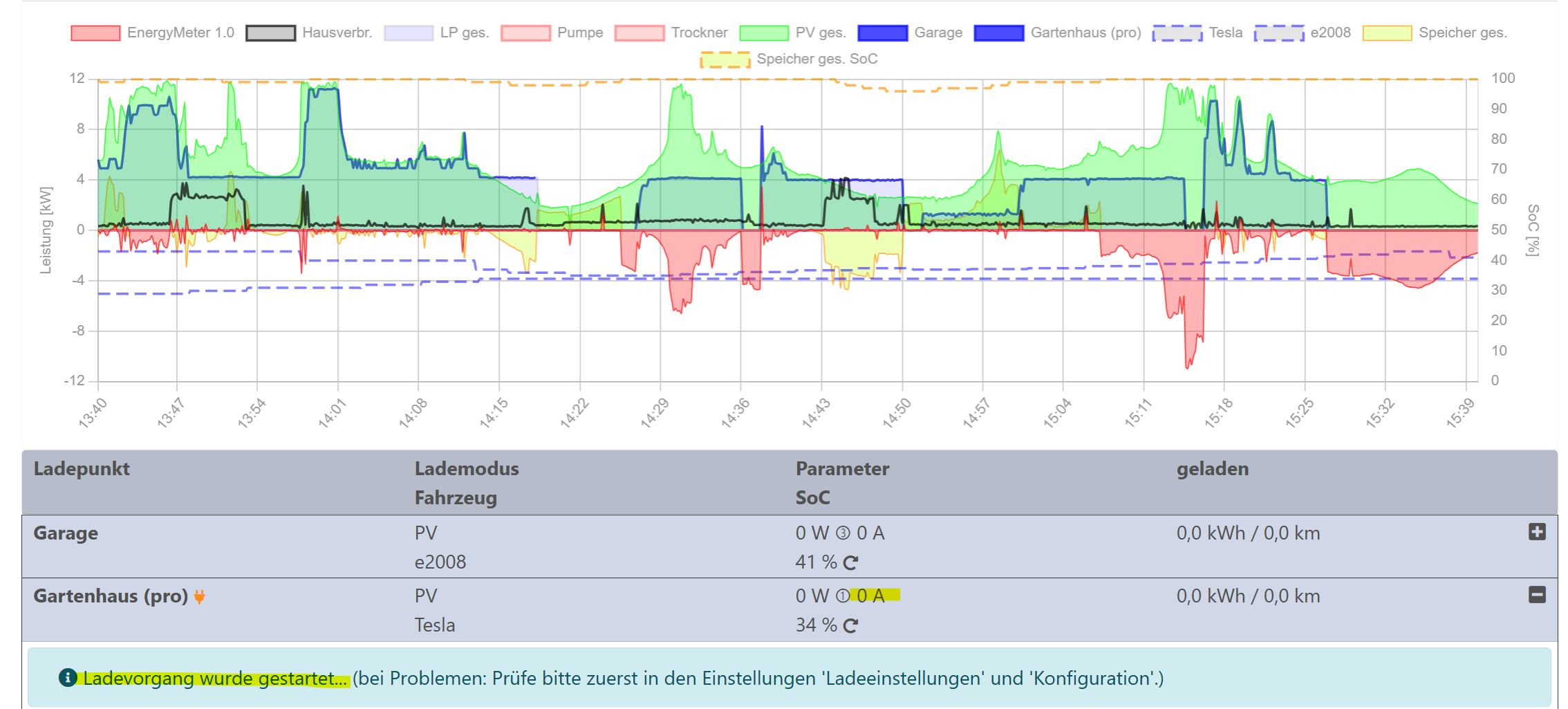

Hm, eigentlich sollte hier jetzt ein Ladevorgang starten, die Box hat auch 1p/3p Umschaltung durchgeführt, aber die Sollstromvorgabe bleibt bei 0A.

Wenn ich das richtig im Kopf hab ist das Kostal Smart Energy Meter (in Verbindung mit einem Piko 17) am EVU Punkt installiert. Somit müsste das schon passen. soweit ich das verstanden habe.
Screenshot 2024-04-24 153002.png (16.33 KiB) 1130 mal betrachtet
Ich habe testweise mal einen virtuellen Zähler hinzugefügt wie für den Installationspunkt im Hausverbrauchs-Zweig.
Da schmeißt er die Daten wild zusammen.
