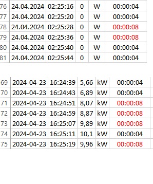

Ich hatte ein wenig langeweile und habe Daten zusammengestellt wann bei mir Peaks auftauchen, 2 Tage mit Peaks und 1 Tag ohne Peak.
Alles in einer Excel-Tabelle im Anhang inkl. Bildern wo die Peaks sind.
Ich sende die Werte alle 4s per MQTT an die openWB.
In der Tabelle habe ich die Zeilen Markiert wo die Werte nicht alle 4s kommen, sondern nach 8 oder auch mal 12s, da Solaredge ab und an mal einen Timeout schickt und ich nur Werte schike wenn ich Daten habe von SE.
Die Peaks scheinen dann zu kommen, wenn kurz hintereinander Daten fehlen, könnte auch zufall sein: Am 24.04. fehlt 2:25:24 & 2:25:32 (da gab es einen Peak um 2:25)
Am 23.04. fehlt 16:24:47 & 16:24:55 &/ 16:25:03 (da gab es einen Peak um 16:25 & 16:55, obwohl um 16:45 Daten "inkonsistent" waren)
Wir werden das bei uns versuchen zu fixen, das wenn kein neuer Wert kommt, der alte noch einmal geschickt wird und dann werde ich das weiter beobachten.

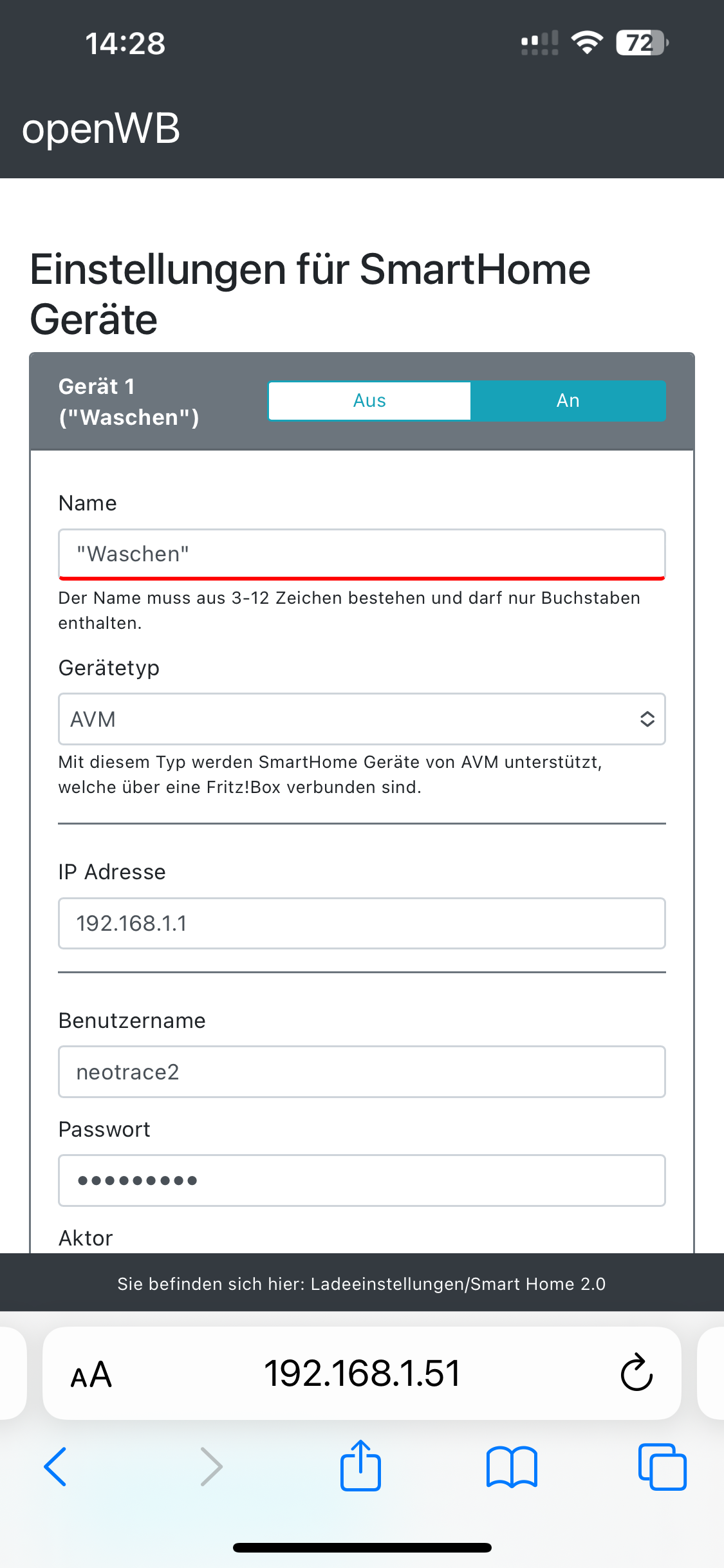

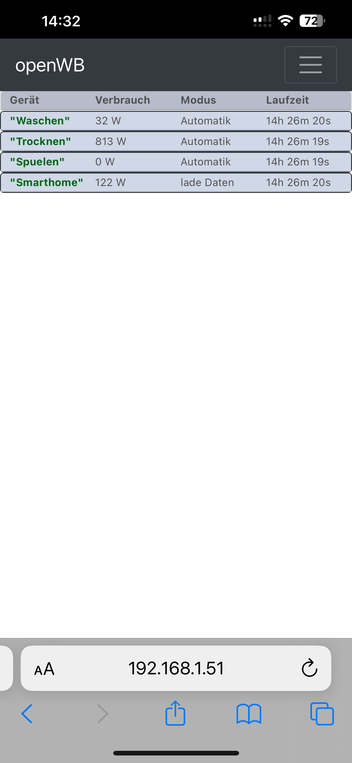

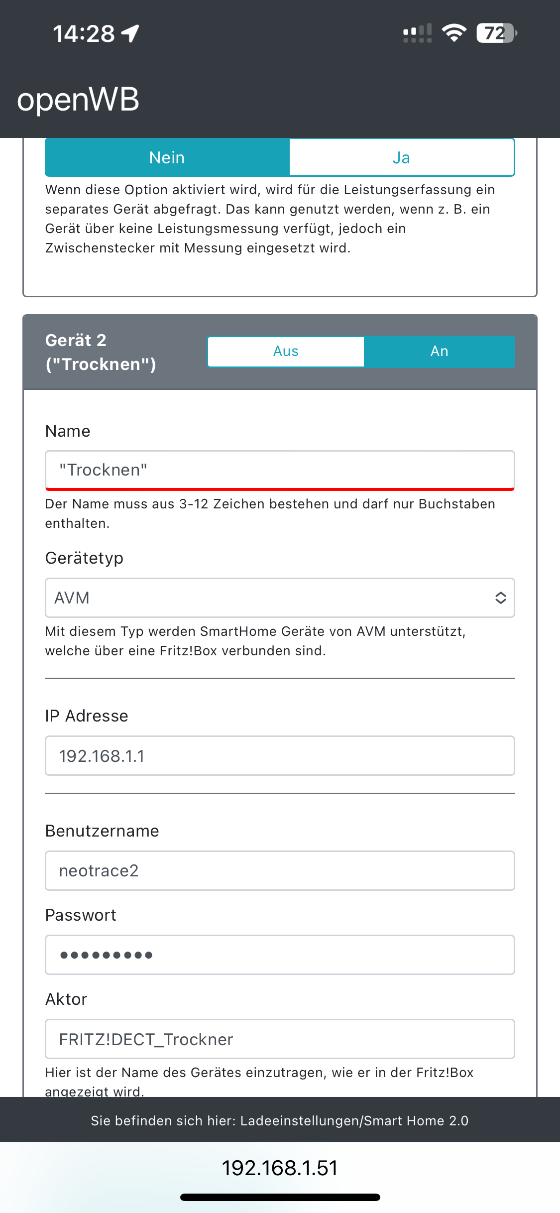

Seit der Smarthome Korrektur werden meine Smarthome Namen in Anführungszeichen umgeändert. Was eigentlich garnicht geht. Wenn ich es ändere verliere ich meine Statistik
- (220.61 KiB) Noch nie heruntergeladen

kann es sein das die Regelung für Überschuss Steuerung SmartHome Geräte nicht mehr richtig läuft seit dem letzten Update?

So nun sind meine Daten konsistent und trotzdem gibt es einen Peak, meine Daten kommen alle 4s, wenn Solaregde ein Timeout hat, wird der letzte Wert nach 5s wiederholt, dann kommt nach 3s wieder ein Wert von SE. Anbei ein PDF und eine Excel Tabelle mit den Daten von 10min vor dem Peak und bis ca. 5min nach dem Peak.
