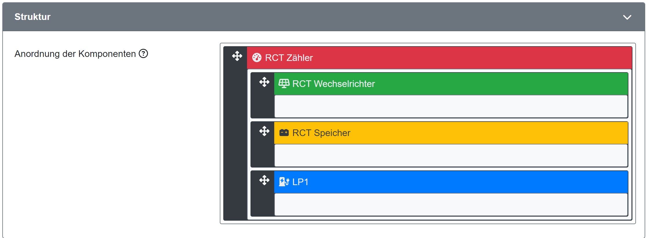

Welche Hierarchie im Lastmanagement:

Bei Dir müssen alle Geräte UNTER den roten RCT-Zähler verschoben werden (in der LM-Struktur).

bei mir passt es auch nicht, aber es stellt sich anders dar. Physikalisch richtig und auch gemäß des Hilfetexts in openWB wäre folgende Struktur:
(144.09 KiB) Noch nie heruntergeladen
ABER:
Ist die Batterie noch nicht voll, so ist der Hausverbrauch die Summe aus PV-Leistung und Batterie-Leistung, was natürlich Quatsch ist.
Mit folgender Struktur passt es:
(132 KiB) Noch nie heruntergeladen
ABER:
Der Hausverbrauch wird nun wie folgt gebildet:
- Batterie nicht voll: PV-Leistung minus Batterieleistung
- Batterie voll: PV-Leistung mit Einspeiseleistung
Diese Berechnung ist aber nicht ganz korrekt. Stattdessen müsste die Wechselrichter-AC-Leistung heran gezogen werden.
Ich hatte das erste mal Kontakt mit einen openWB in 2022. Da war dieser Fehler auch schon vorhanden.

Für RTC ist noch eine Änderung in der Warteschlange, die vor längerem durchgeführt und bisher wenig getestet wurde: viewtopic.php?p=103052#p103052
Wenn die integriert ist in Release oder was auch immer du nutzt, sollten die Werte für RTC wieder stimmen.
Bis dahin entweder den Speicher nicht als Teil des WR definieren sondern eigenständig (nur die Tageslogs passen dann nicht) oder auf den feature-Branche wechseln. Der ist aber in anderen Dingen nicht auf Stand.
