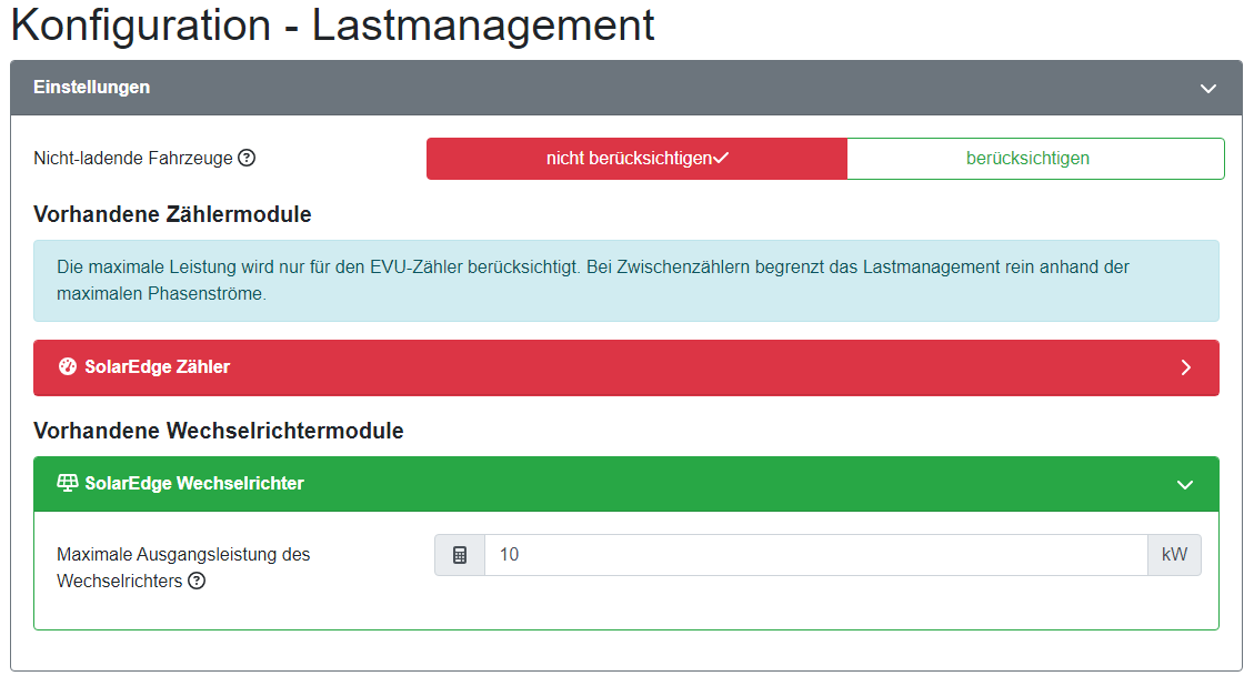

Und bei mir greift die Einstellung "Maximale Ausgangsleistung des Wechselrichters" (Einstellungen/Konfiguration/Lastmanagement) nicht. Mein SolarEdge-WR kann nur maximal 10kW (AC) ausgeben (sehr wohl aber parallel noch max. 5kW DC in die Batterie schieben), die Regelung geht aber regelmäßig über 14/15A hinaus, was unweigerlich zum Netzbezug führt:
Siehe um 15:44 Uhr:
Screenshot 2024-04-29 155912.png (304.6 KiB) 723 mal betrachtet
Hier der relevante Log-Auszug:
main.log
(358.46 KiB) 94-mal heruntergeladen
Die Einstellung ist definitiv gesetzt:
Screenshot 2024-04-29 160603.png (44.36 KiB) 723 mal betrachtet
