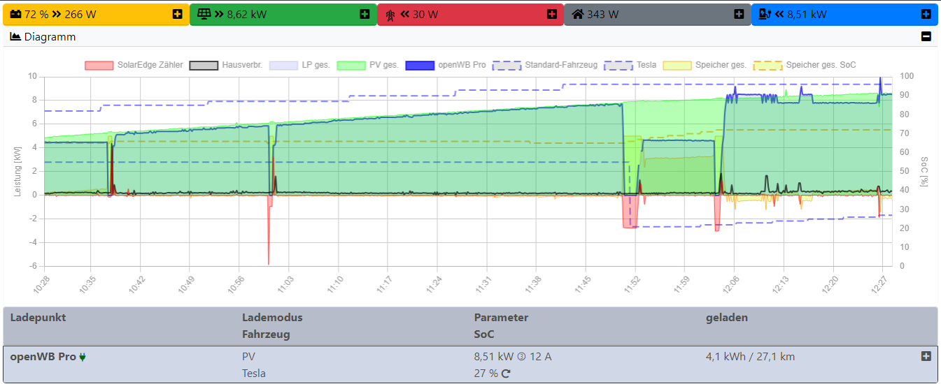

Bei mir ist beim PV-Laden irgendwie noch (wieder) der Wurm drin. Bin auf dem Master 2024-05-07 11:40:38 +0200 [e6738fb4a]:
Beim PV-Laden (3p) wird bei Priorität Speicher nicht Ladeleistung überhaupt nicht wirklich reduziert, so dass die Batterie nur mit 300-400W geladen wird (sie könnte mit bis zu 5000W geladen werden). Stelle ich die Priorität auf Fahrzeug, wird die Batterie sogar mit 200-300W entladen. Dieses Verhalten soll doch eigentlich nur beim Modus MIndest-Soc des Speichers aufkommen, oder? Hätte erwartet, dass sie bei Prio-Fahrzeug im Rahmen der 3p-Möglichkeiten knapp unter der PV-Linie ohne "Bezug" bleibt und vor allem aber bei Prio Speicher deutlich mit der Ladeleistung herunter fährt...
Das Problem tritt übrigens erst nach Wechsel das Fahrzeugs auf (also auch physikalisch: Cupra abgesteckt und Tesla angesteckt). Regelparameter stehen auf Ausgewogen.
Hier der Screenshot - siehe das letzte Drittel...
Screenshot 2024-05-08 122836.png (129.16 KiB) 809 mal betrachtet
Hier die Log-Datei:
main.log
(2.36 MiB) 138-mal heruntergeladen

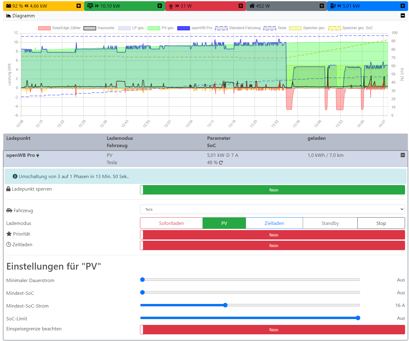

Elchkopp
Beiträge: 919
Has thanked: 26 times
Been thanked: 79 times
Re: openWB software2 2.1.4 Beta 1, 2 und 3
Beitrag von Elchkopp »
Hab da wirklich viele Schwankungen drin mit der Prio auf Fahrzeug. Auch ein Umschalten der Regelung von Ausgewogen auf Einspeisung ändert nichts. Er schaukelt sich regelrecht ein:
Screenshot 2024-05-08 125133.png (130.12 KiB) 809 mal betrachtet
Log:
main (2).log
(1.29 MiB) 125-mal heruntergeladen
Das Schwingen wird erst besser, wenn ich auf Prio Batterie stelle, aber dafür regelt er dann die Leistung auch überhaupt nicht mehr weiter runter. Sehr komisch...
Elchkopp
Beiträge: 919
Ich verstehe es jetzt überhaupt nicht mehr: nun lädt er nur noch mit 6-7A auf 3 Phasen, obwohl Prio Auto eingestellt ist und mehr als genug Sonne.
Screenshot 2024-05-08 140844.png (193.35 KiB) 809 mal betrachtet
Hier die Log-Datei vom letzten Abschnitt:
main (3).log
(1.18 MiB) 136-mal heruntergeladen

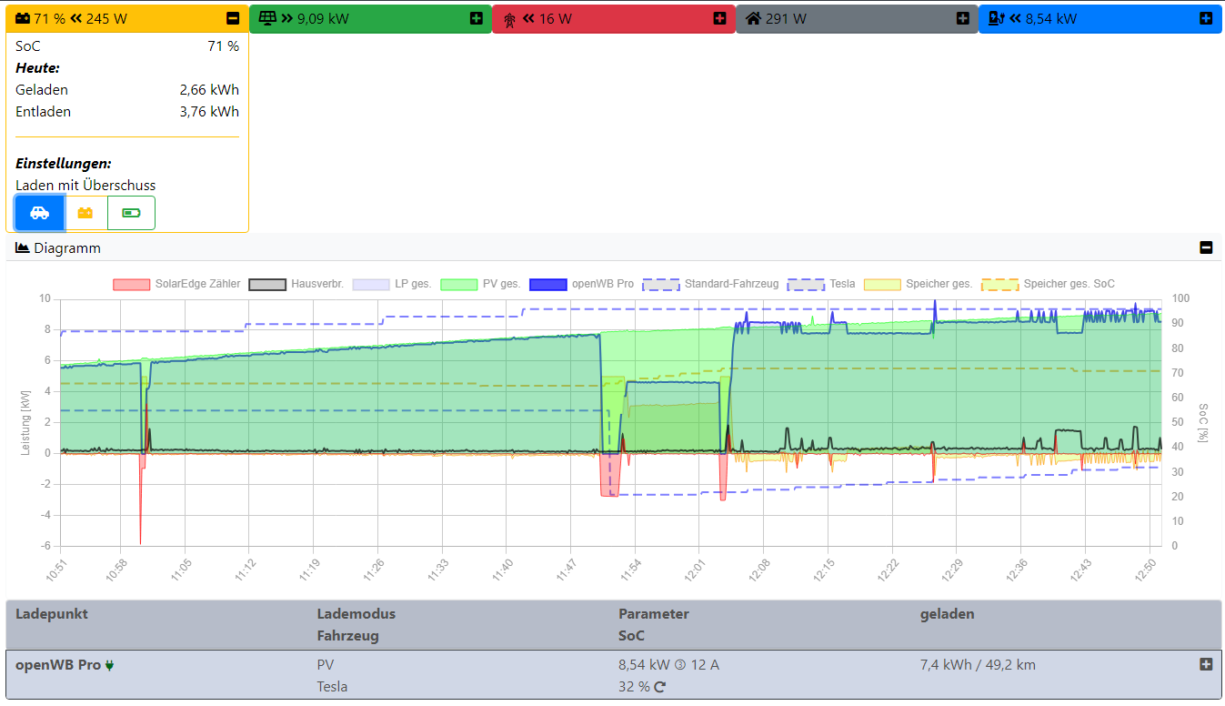

seaspotter
Beiträge: 750
Has thanked: 182 times
Been thanked: 150 times
Beitrag von seaspotter »
Ich reihe mich auch nochmal in die Reihe derer ein bei dem PV Laden mit Speichervorrang nicht wirklich sauber funktioniert.
Auto lädt weiter obwohl Speicher entladen wird und nicht mehr genug Überschuss vorhanden ist. Bin auf aktuellem Master 2024-05-08 11:26:44 +0200 [a6d16f808]
Screenshot und Log anbei
log.txt
(29.57 KiB) 127-mal heruntergeladen
